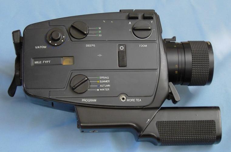

Canon 310XL (eBay sei Dank) mit schwächerer Lampe (500W aus dem Baumarkt, wieder indirekt über die Decke) auf E100D.
EDIT: Zwischenzeitlich hatte ich technische Probleme auch mit meiner 310XL, so daß ich es wohl mit meiner "Standardkamera" versuchen werde, die mich bisher noch nie im Stich gelassen hat: Meiner AGFA Movexoom 3000.
