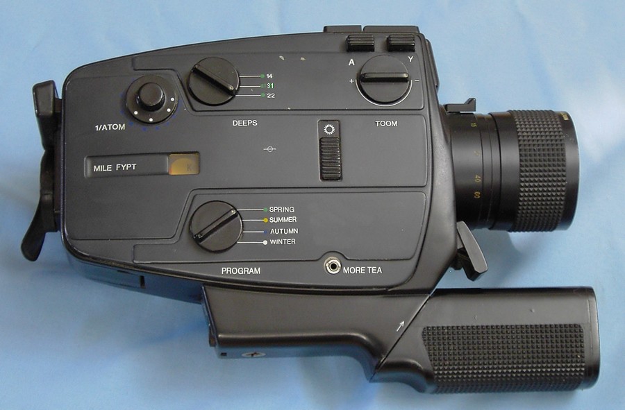

Hallo Simon,
Nachdem du ja nun mit ganz grossen Zahen darauf hingewiesen hast, welche Bildfrequenz "man" unbedingt benutzen muss, fehlt mir eine dazu passende Begründung...
Ich bin da nämlich überhaupt nicht deiner Meinung. 18 Bilder sind meiner Ansicht nach völlig ausreichend und zu dem Filmformat entsprechend auch die "Norm". Ausnahmen bestätigen die Regel...
Rudolf
Hallo Filmfreunde,
Da sieht man es wieder... immer die Schweizer... insbesonders der Simon... immer für ein Spässchen zu haben und die anderen aufs Glatteis führen.... *lach
Ich habe heute den ersten Schneefall gefilmt... natürlich mit 18 Bildern, eben, weil heute der 18. ist... morgen wäre es umständlicher gewesen... *lach
Rudolf
