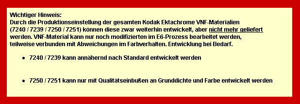

Ich habe mal irgendwo gelesen, dass das Problem mit den Farben bei E-6, zum Beispiel dem Schwarz, eher bei 7251 zu beobachten sei als bei 7240.
Das steht ja auch beim Herrn Draser so da, dass diese Einbußen in Kauf genommen werden müssen.
