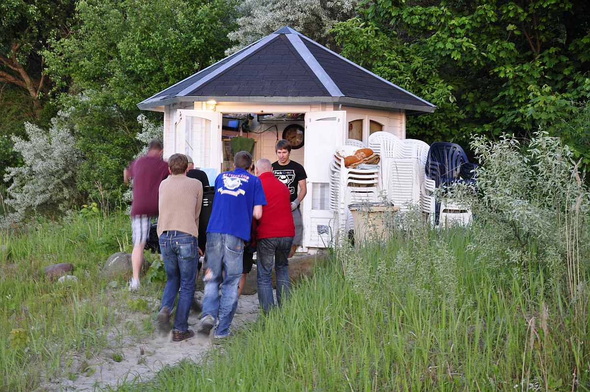

Gestern am Wasser.

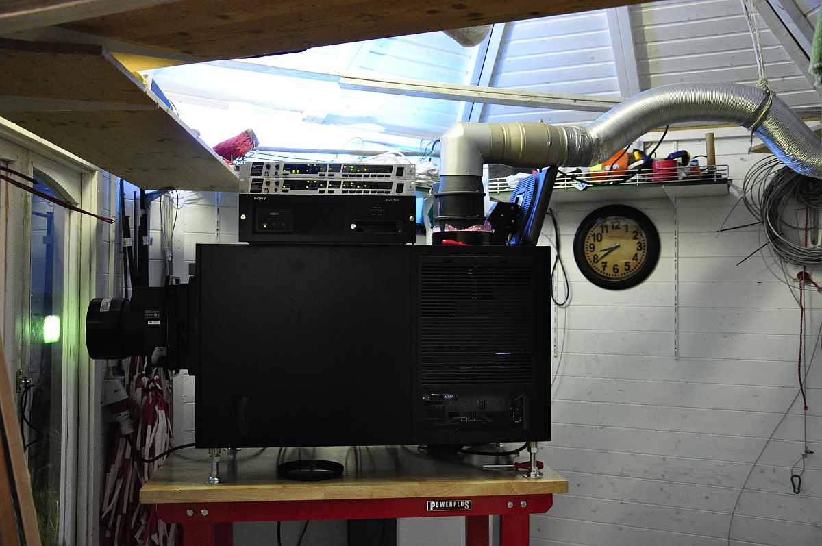

Genügend Stauraum für auflaufendes Wasser ist vorhanden, und über einige Wochen sollen gelegentlich Filme gezeigt werden.
Geht offensichtlich auch bei beschränkten finanziellen Mitteln...
Temporäre Abluftführung wird noch ersetzt.:
In der Tat, in der Tat. Für so eine Location würde ich unseren 515 auch nochmal die Treppe runter und rauf tragen (lassen).

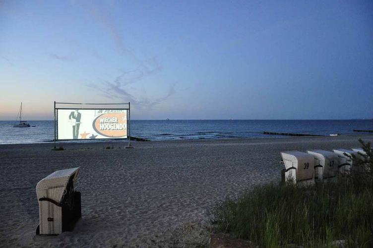

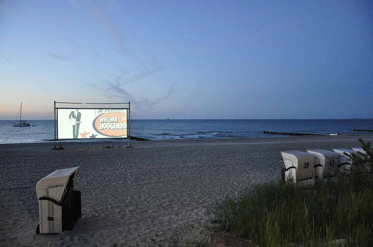

Sieht auf der Übersichtsaufnahme ziemlich weit aus. Projektionsverhältnis?, und Z519?
Wünsche den Betreibern bestes Wetter und allzeit keine Hand breit Wasser unter dem Projektor. Unter der Bildwand dürfte ja ruhig, wäre noch stimmungsvoller...
Ja, gibt auch Zeiten mit Bildwand im Wasser, das hat dann richtig Stil, Segel hoch, und nicht nur an Booten im Hintergrund.

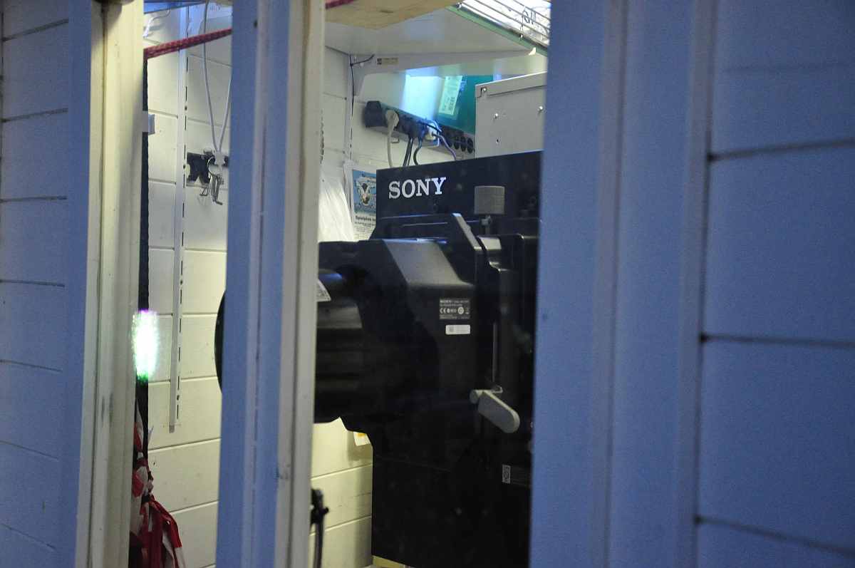

Es ist tatsächlich Z 519 und 450 W Lampensatz. Das Bild 3 entstand so gegen 22.00, und wir hatten gestern klares, sonniges Wetter. Im Gegensatz zur Filmprojektion mit U3 und 4kW kann man schon anfangen. Kommt allen entgegen, denn je früher begonnen wird, je mehr potentielle Zuschauer.

Bild ca. 12 m aus knapp 55 m. Also überschreiben wir etwas. Noch im "safe area Bereich". Es ist angedacht, die Wand zu vergrößern, doch das Fundament ist ja nicht variabel.
Reintransport laut Kamera-Datei 21:38 Uhr. Eingerichtetes Bild 22:19.
