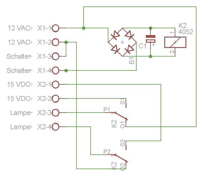

So hab ich mir das gedacht:
Die Lampenvorwärmung (3,5V glaube ich) bleibt so erhalten und wird weiter vom Projektor selbst gespiesen. Ab ~8.5V zieht dann das 2xUM Relais hinterm Gleichrichter an und legt die 15 VDC vom externen Schaltnetzteil statt der 12 VAC an die Lampe. Mit dem Schalter an den Klemmen 3-4 lässt sich das ganze deaktivieren, falls man den Projektor normal mit internen 12V betrieben möchte.
Jetzt beobachte ich erstmal noch die Temperatur über längere Zeiträume, ggf. schaltet halt ein zweites Relais noch einen 40x40x20 Püster an die 12 VDC... habe ich etwas vergessen?

Und ich denke das wird auch so funktionieren. Ich würde über die Relaispule
noch eine Diode 1N4007 legen zur Entkoppelung.

die Freilaufdiode ist mittlerweile mit dabei -- die erste Platine ist schon geätzt und tut prima, die zweite (verbesserte) route ich gerade. Der Kondensator zum Glätten war viel zu groß, keine Ahnung was mich da geritten hat -- so blieb die 150W Lampe bei stehendem Projektor noch viel zu lange an. Jetzt mit 470µF statt 4700µF ist es viel besser.
Zusätzlich habe ich noch 12 VDC an eine Klemme geführt, falls jemand (mit anderem Projektor) doch noch einen Lüfter anschliessen will.

Jepp, Eagle ist nett und einfach zu bedienen. Die Freilaufdiode kannst du dir auch schenken, da der Elko und der Gleichrichter dafür schon sorgen. Denn, guckst Du, der Impulsstrom wird durch die zwei Gleichrichterdioden kurzgeschlossen. Und, ob du ca. 0,7V oder 1,4V Spannungsspitze hast, das juckt nicht.

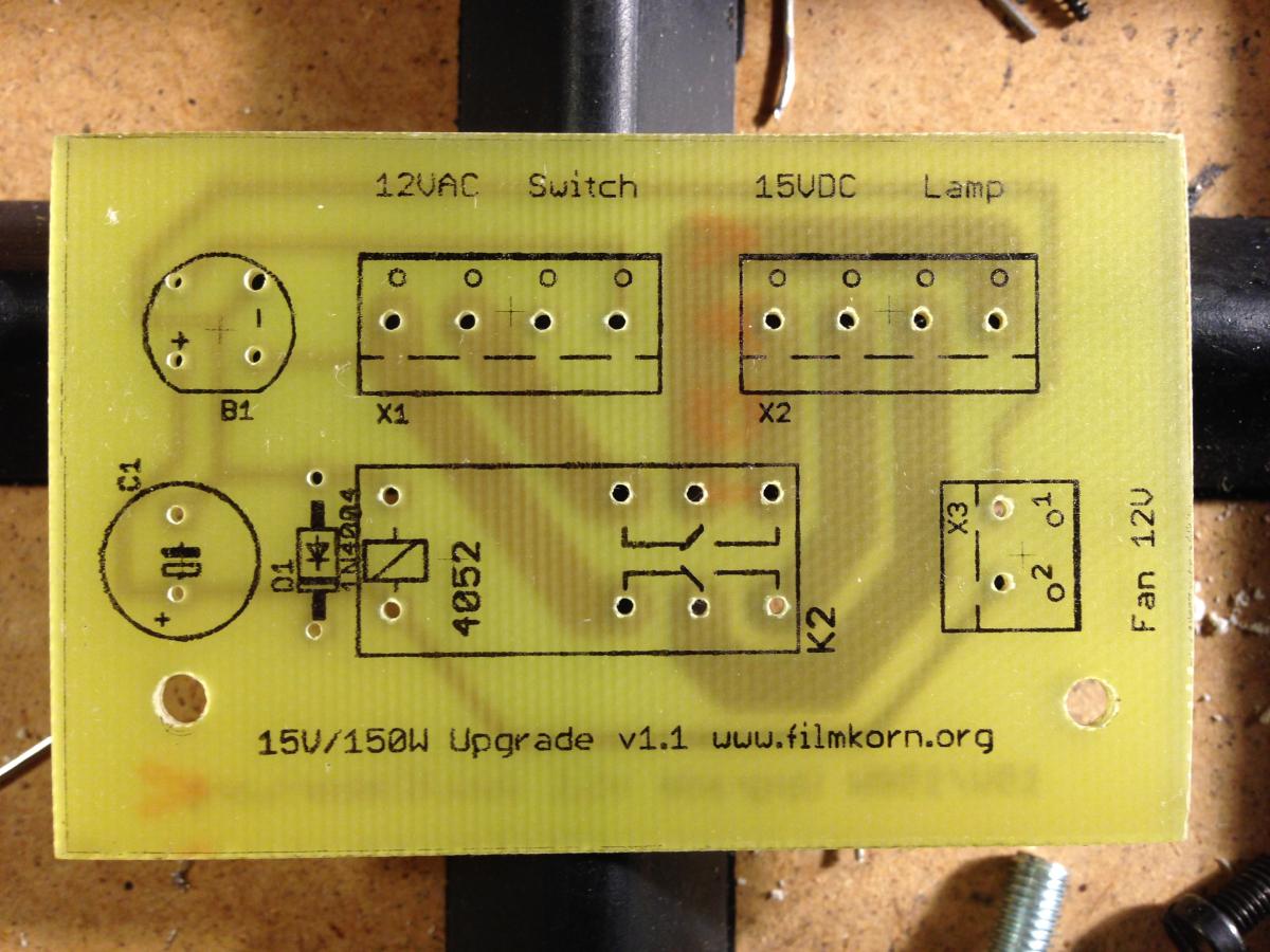

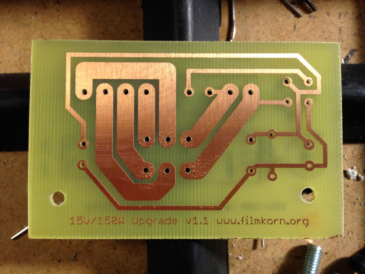

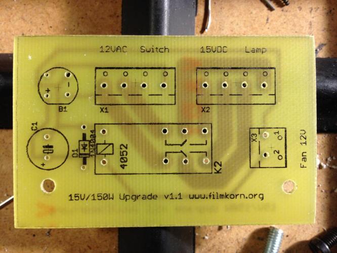

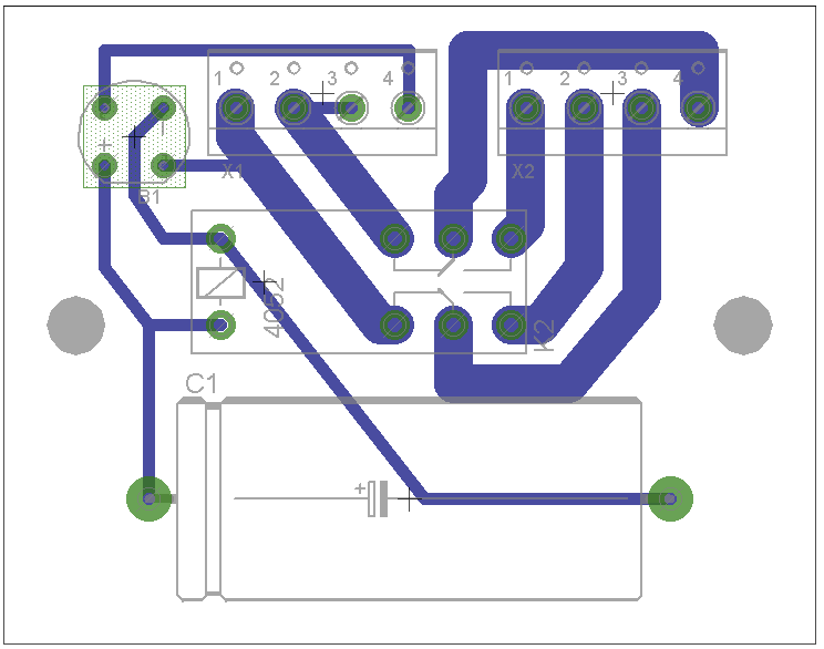

Hier die neue Platine; etwas kleiner und besser:
Ich hab in dem Zuge mal das "Toner-Transfer Verfahren" ausprobiert; man kann tatsächlich einen Laser-Ausdruck einfach "rüberbügeln". Geht auch für die Bestückungsseite! :)

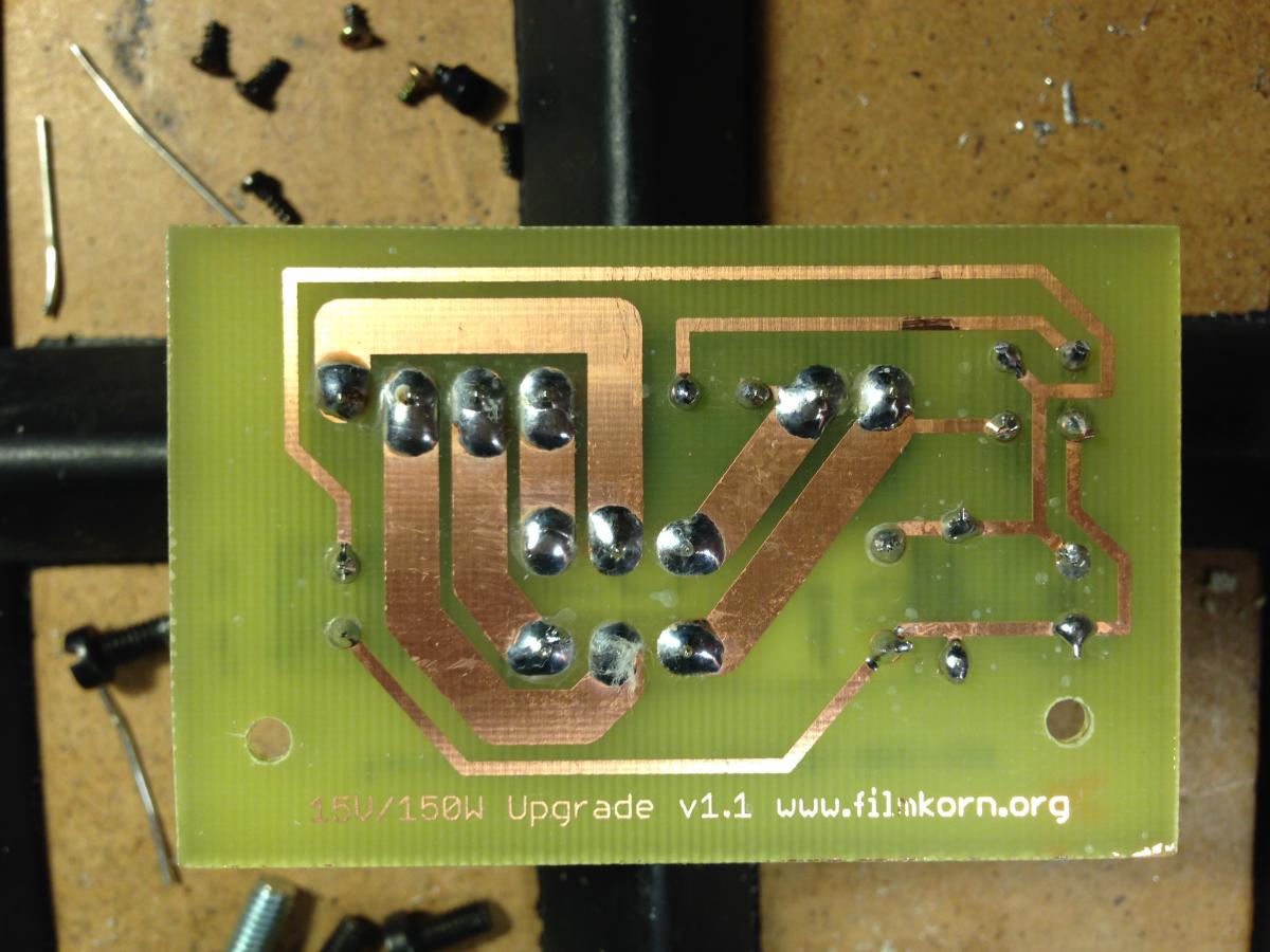

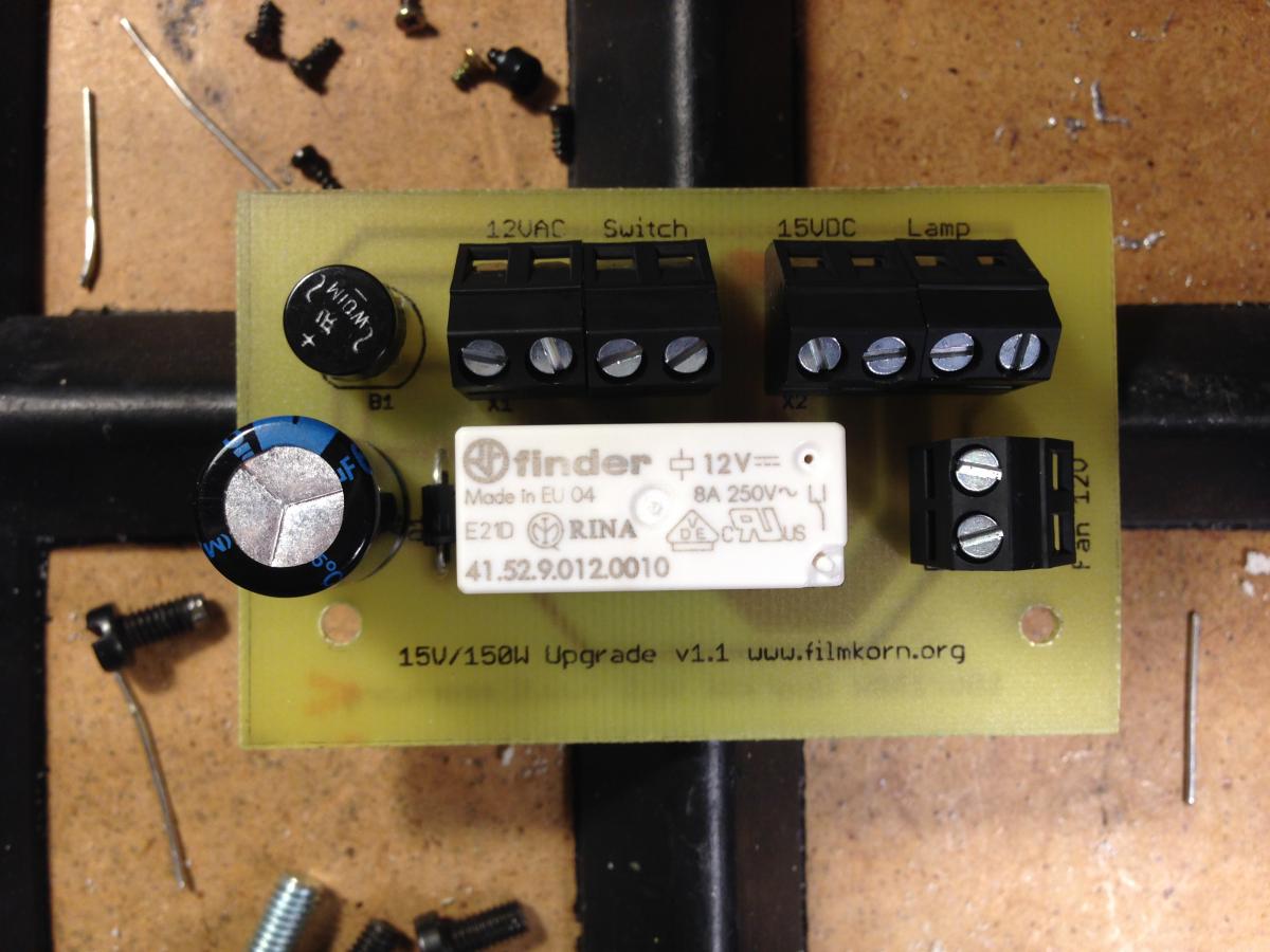

Flugs fertig bestückt:
...und verlötet...

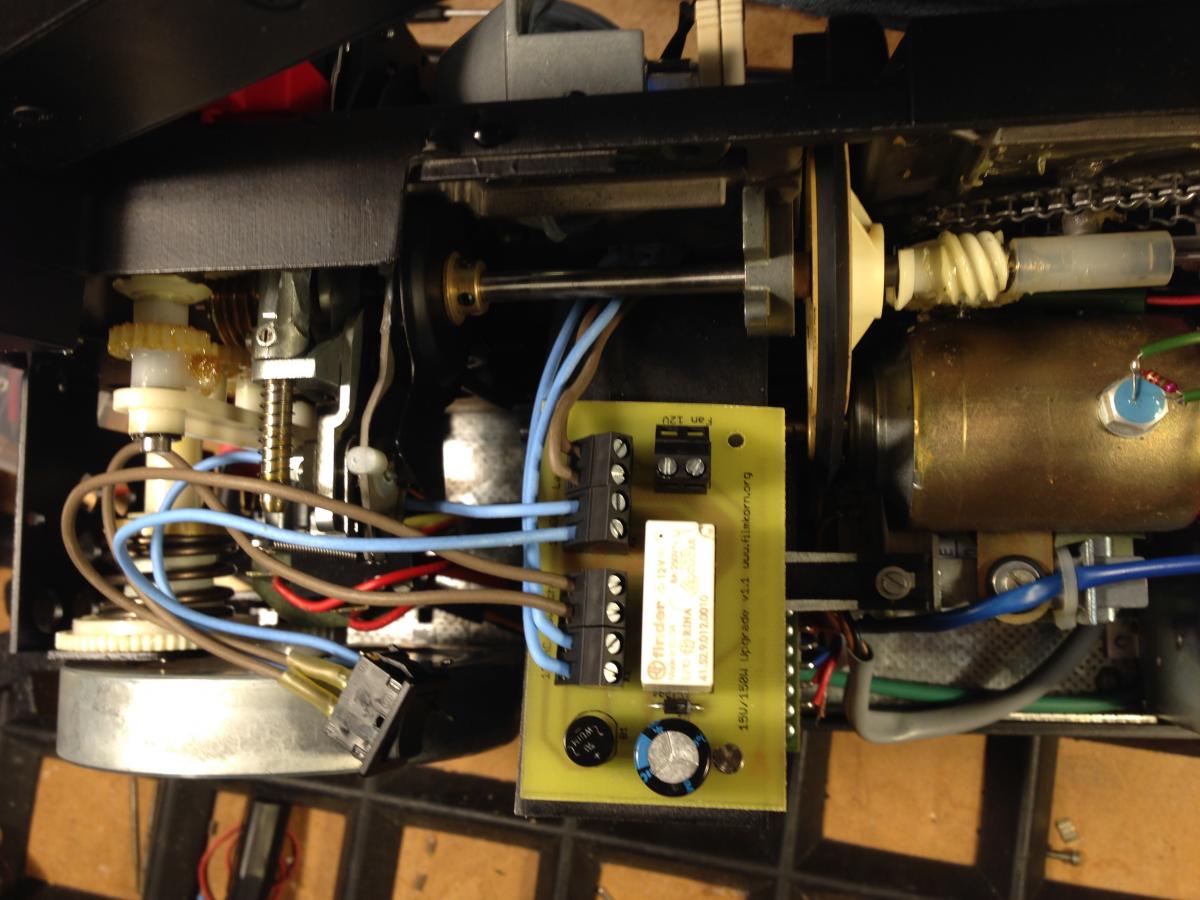

Das Platinchen passt beim Noris bequem auf den Luftauflass. An sich sollte sich für dieses kleine Ding aber in jedem Projektor ein Platz finden. Verlegt wird jetzt nur noch der Wippschalter (zum bequemen Zuschalten des Boosters) und eine Buchse für das externe Schaltnetzteil. Das ist zwar klein, passt aber nicht mehr ganz in den Projektorbauch.
Falls jemand Interesse an dieser Aufrüstung hat, hebe er mal die Hand... ich kann dann ja mal ein paar mehr davon fertigen. Der Einbau ist Kinderleicht, man braucht nur einen einfachen Schlitzschraubenzieher.
