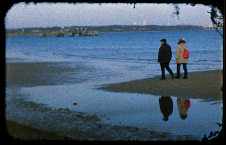

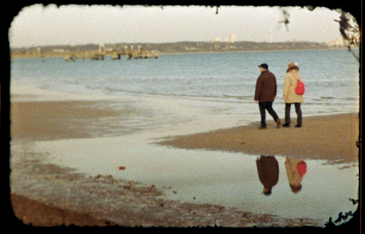

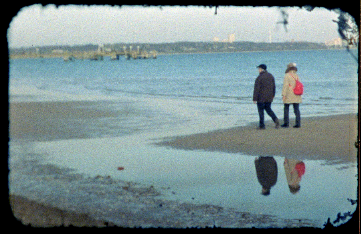

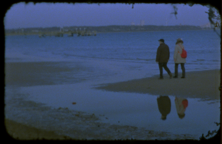

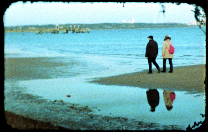

Als Beispiel hier mal ein Einzelbild eines Testfilms aus der Logmar. Vision 200T bei Tag, Wrattenfilter vergessen, etwas unterbelichtet.
So sieht das Negativ "blind invertiert" aus:
Einfach "korrigierte" Version, so etwa sähe ein Print von Andec aus:
Lust auf punchy Sommerabend?
Oder auf E64T Look?
70er Jahre Ansichtskarte geht auch:
All diese Versionen sind "im Negativ", da ist nichts bearbeitet oder hinzugerechnet. Und mein Scan hier ist kein sonderlich guter. :)
