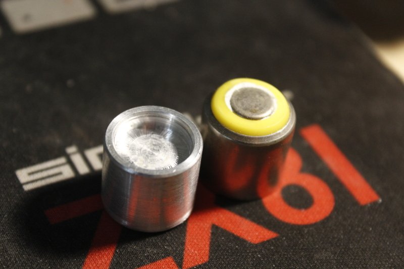

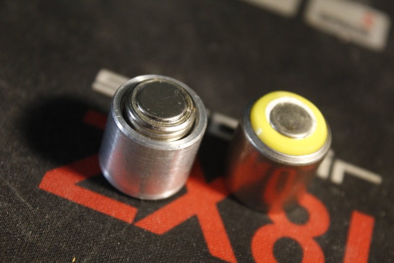

Ich weiss jetzt nicht, ob das eine mit 3 V oder mit 1.35V war. In der Anlage ist eine alte Batterie zu sehen , die sich in der Carena Zoomex befand. FĂŒr die brauche ich 1.35V und daher habe ich mir aus Alu einen Adapter gedreht, in den die Zink-Luft-Batterien passen ( HörgerĂ€te ).

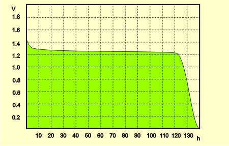

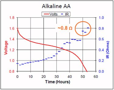

Das Problem bei der Kombination ist, daß die 2,7 V eben nur eine kurze Zeit spĂ€ter existieren, am Anfang liegt die Spannung bei fast 3,0 V, in der zweiten HĂ€lfte der Lebensdauer werden kaum noch 2,5 V erreicht.
Gerade die Alkalizelle (P625U) hat eine ziemlich steile Kurve.

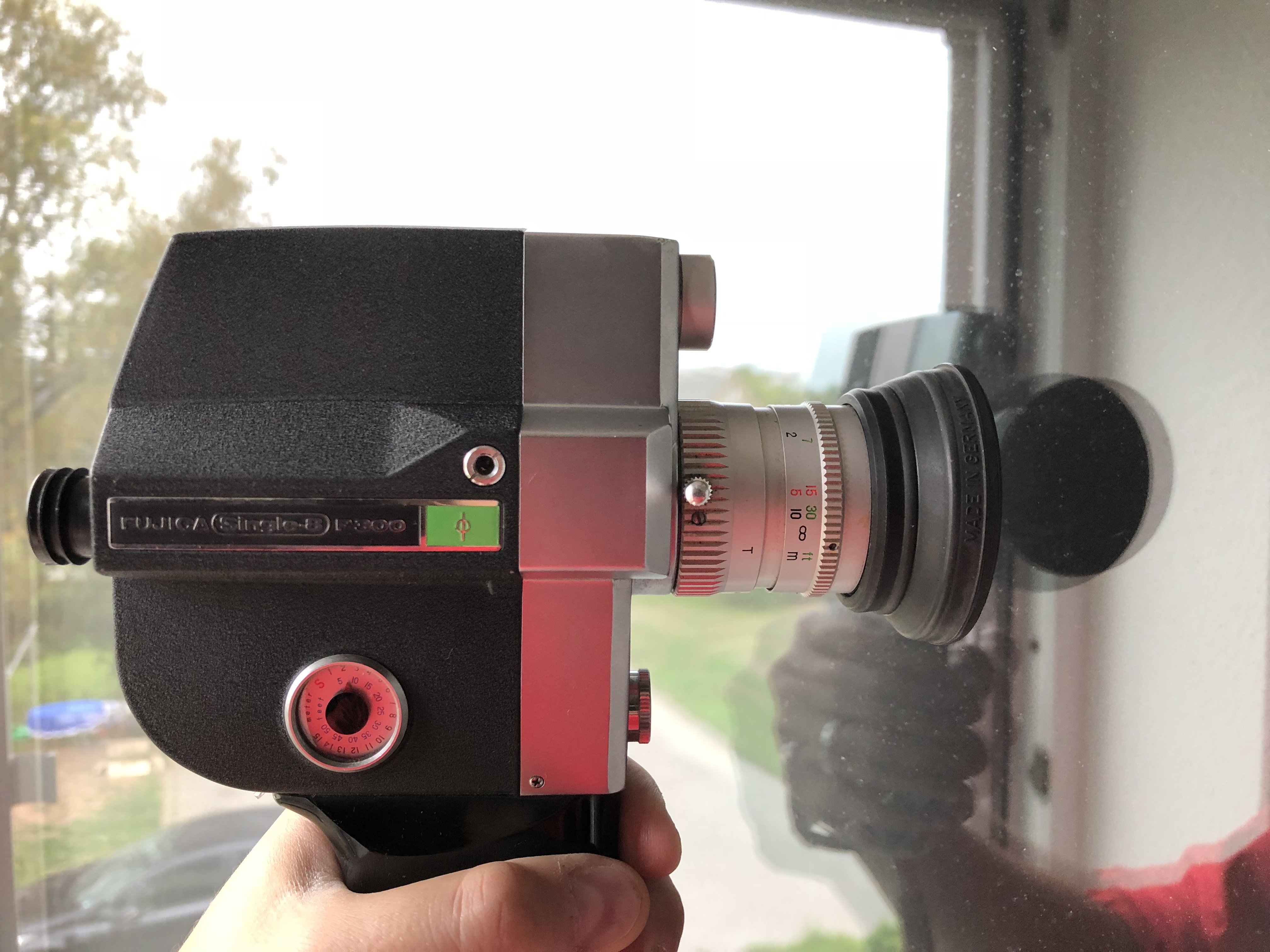

Hallo, ich habe jetzt diese zwei Batterien vorliegen, aber wenn ich sie nacheinander in die Kamera einlege, jeweils Pluspol nach oben, tut sich nichts im Belichtungsmesser. Woran liegt das bzw. wie machst du das?
Hast Du die Spannung an den Batterien gemessen? Um welches Geraet handelt es sich? Bei mir um den Lunasix und um die Nizo 561 macro, wobei ich bei letzterer anfangs ein Kontaktproblem am Schraubdeckel hatte.
vor 29 Minuten schrieb Carena48:
Hast Du die Spannung an den Batterien gemessen? Um welches Geraet handelt es sich? Bei mir um den Lunasix und um die Nizo 561 macro, wobei ich bei letzterer anfangs ein Kontaktproblem am Schraubdeckel hatte.ï»ż
Ich will sie in die Fujica P300 einsetzen, die ursprĂŒnglich die PF14 mit 2,7V benötigte. Die Kontakte sehen sehr gut aus und nichts scheint ausgelaufen. Seltsam. Ich habe die Batterien ĂŒbereinander eingelegt. ?
