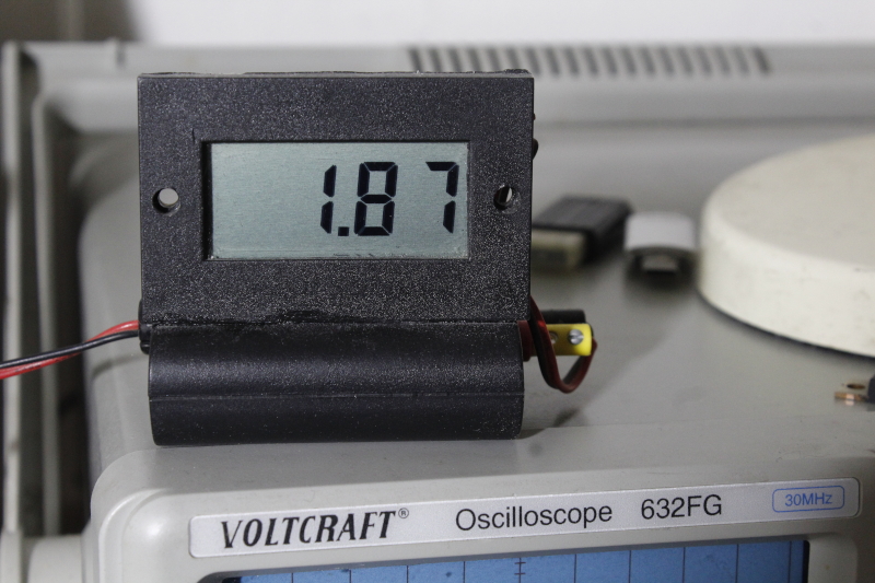

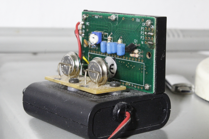

Mein Ladegerät sieht so aus:
( Wer sich so etwas nicht bauen kann und/oder  möchte, kann sich ja gleich ein paar dieser Akkus kaufen. Die sind ja nicht teuer. )
Ich starre jetzt schon das dritte Mal auf den "Schaltplan" dieses sympathischen Berliners, und ich finde er ergibt absolut keinen Sinn.
Male ich seine Zeichnung als echten Schaltplan auf, ergibt sie keinen Sinn. Das was er zu seiner Zeichnung sagt, ergibt auch keinen Sinn. 🙂
Ich verstehe, was er wohl machen will (einen 317 als I- und einen zweiten als U-Regler), aber das muss dann doch ganz anders!
Hast Du Dir genau das nachgebaut, was er da aufgemalt hat? Oder hast Du das gebaut, was er "vermutlich gemeint" haben könnte? Und hast Du den tatsächlichen Ladestrom (nicht die Spannung) am Anfang und Ende des Ladevorgangs mal gemessen?
Und womit speist Du Deinen Lader? 6V kommt Mir knapp vor für 2x 317, und 5V wäre wohl definitiv zu wenig.
