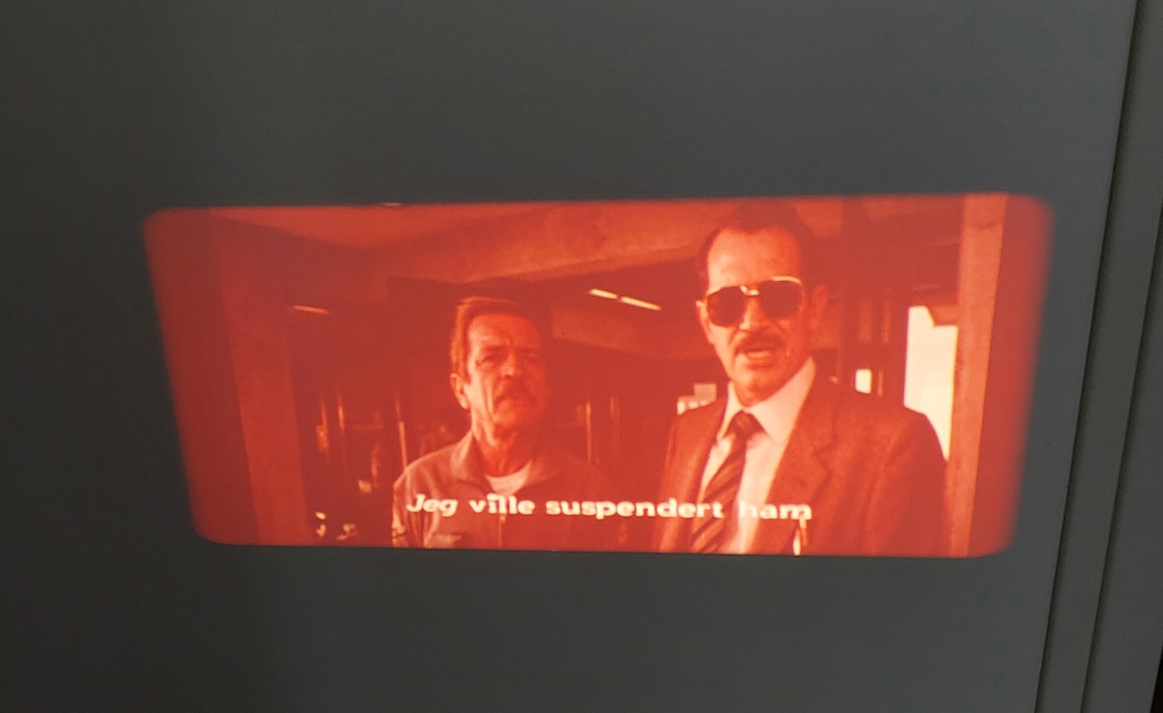

Hallo, ich muss diesen alten Beitrag nochmal hervorkramen weil ich ich mich gestern extrem geärgert habe. Seit Jahren schau ich mal wieder "Das fliegende Auge" auf 16mm, Polyesterkopie von 1983 und was erblicken meine Augen? Gefadet... Das muss aber die letzten paar Jahre passiert sein. Extrem ärgerlich. Habt ihr mit Polyesterkopien von bis Mitte der 80er ähnliche Erfahrungen gemacht? Warum hat Kodak in dieser Zeit wohlwissentlich nach wie vor dieses Material vertrieben? Eigentlich müsste man die Bude verklagen.

Damit wirst du nicht weit kommen. In den allgemeinen Geschäftsbedingungen und auf den Packungsbeilagen, den Beipackzetteln oder technischen Datenblättern ist Haftung für Schäden aus sich verändernden Farbstoffen zum Vorneherein ausgeschlossen. Mit Nichthaften des Rohfilmherstellers einverstanden kauft man.
