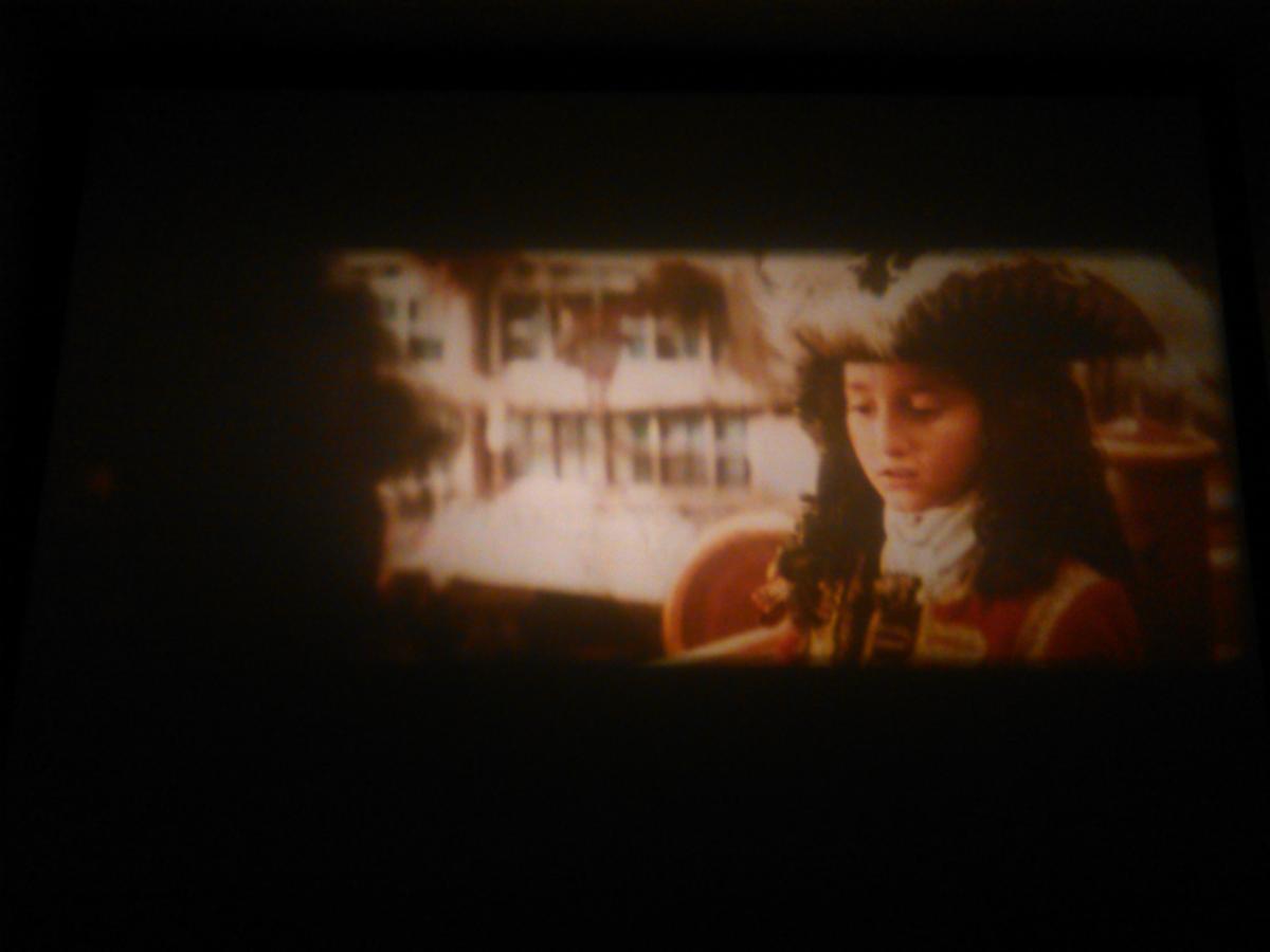

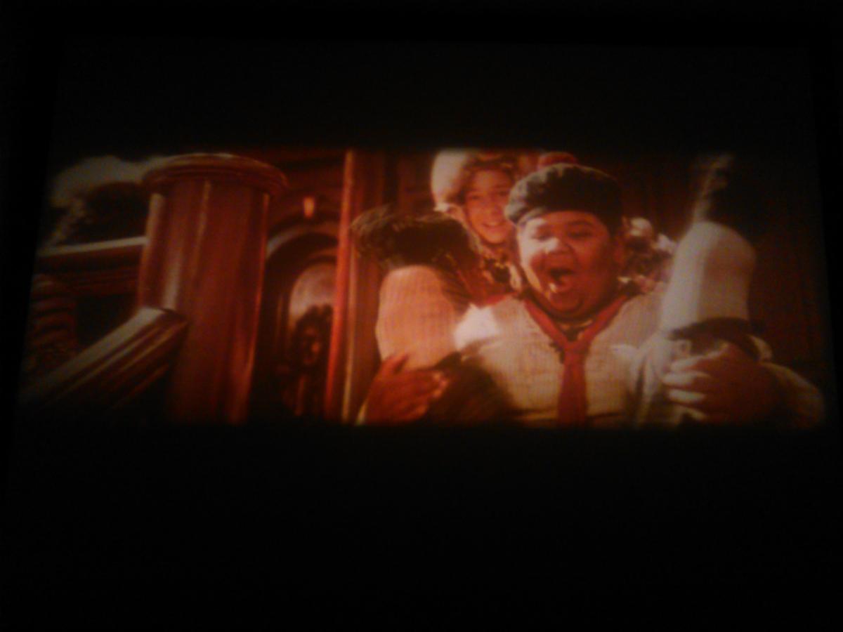

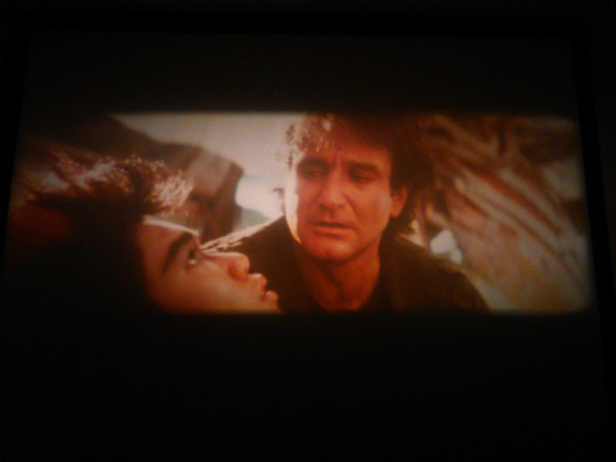

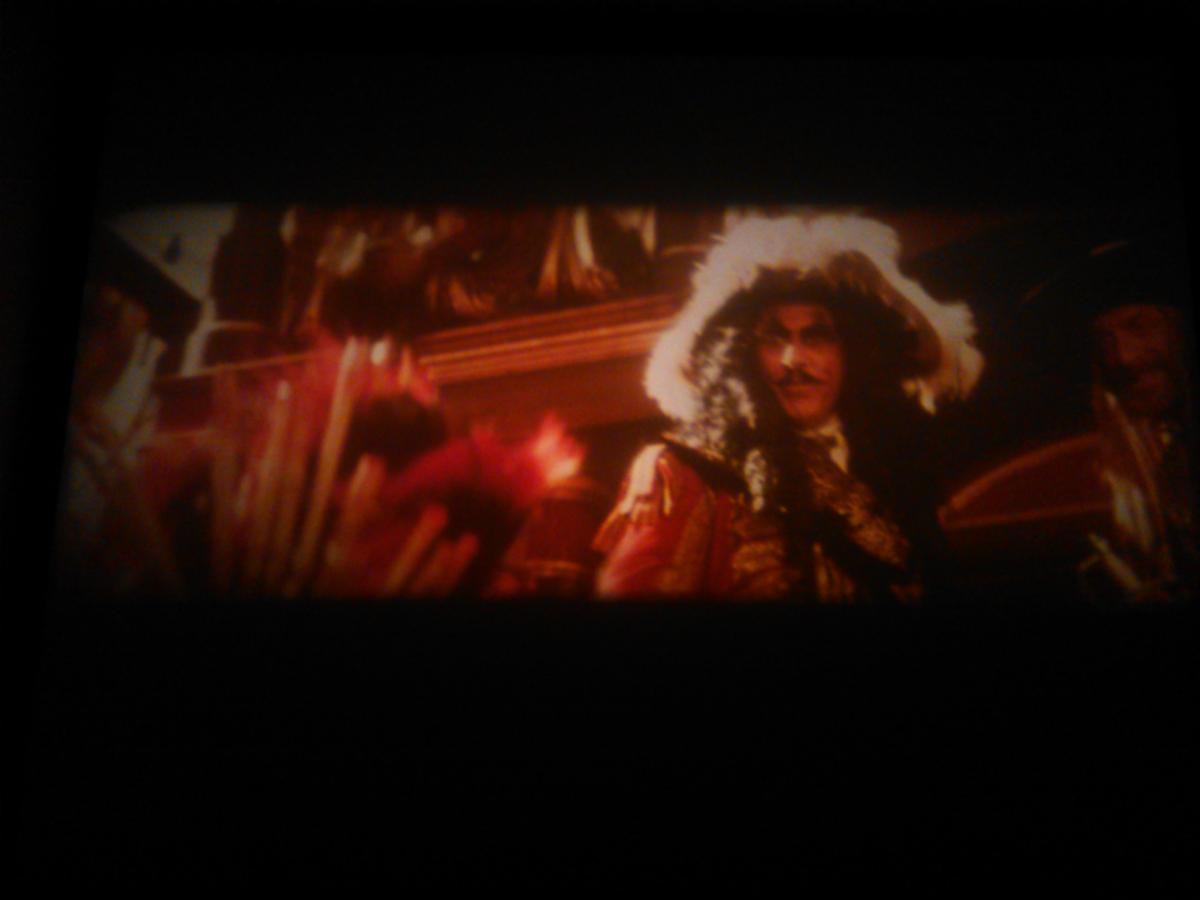

also so sieht scope bei 16mm aus..ich kenne nur 35mm Scope kann es sein das das höhen und breiten Verhältniss nicht ganz stimmt, kommt mir ziemlich schmal vor ( Bildhöhe )
Naja, Handybilder sind leider immer sehr Farbstich behaftet, und geben leider nur einen Bruchteil des org. Bildes wieder:-(
Trotzdem mal ein Versuch von 16mm Hook
Nein, das kannst Du nicht, da das Bildformat auf dem Film beschnitten ist, da die Aufnahme nur in 1.33 erfolgt. Scope hat 1.175. Deswegen haste bei Scope auch 1:2.66 auf 16mm mit Faktor 2 Vorsatz, anstatt der 1:2.35 aber das bisschen Bildhöhe ist meiner Meinung nach zu vernachlässigen, Hauptsache die komplette Breite ist drauf.
