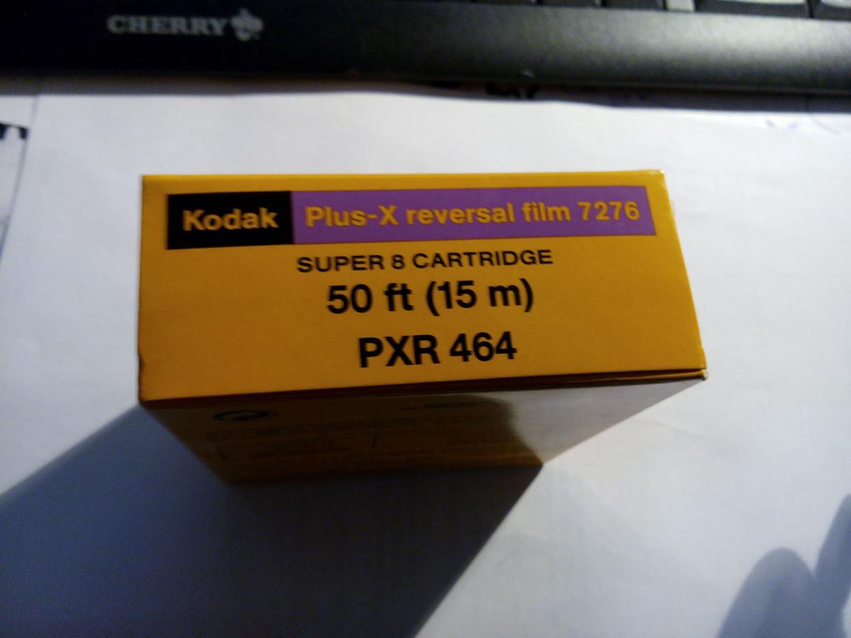

Ich habe einen Plus-X von einem Forenten gekauft.
Abgelaufen: unbekannt

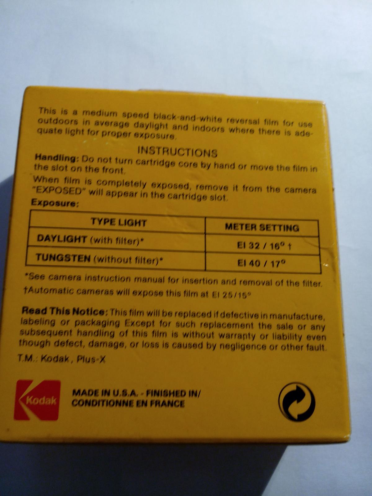

Wie muss ich den Belichten? Tageslicht: 25 ASA (mit Filter)
Kunstlicht: 40 ASA (ohne Filter)
Entwickeln: 8 min. Dokumol 1+7 ?
Frage An die Selbstentwickler. Da´mir noch nie ein Plus-x Untergekommen ist.
Share this post
Die Empfindlichkeitsangabe ist schlichtweg falsch. PXR ist panchromatisch sensibilisiert, Tageslicht hat die stärkere Wirkung als Glühlampenlicht, das wesentlich weniger kurzwellige Anteile besitzt. PXR 7276 ist im Tageslicht auf ISO 50 zu belichten, bei Kunstlicht um etwa ein Drittel weniger: ISO 40.
Ich wiederhole hier zum 563. Male: PXR und TXR sind leicht angepaßte Negativ-Emulsionen auf Grauträger. Man kann diese Filme problemlos zum Negativ entwickeln, wobei sie um etwa eine Blendenstufe reichlicher zu belichten sind. Man kann sie umkehren. Die feinen Unterschiede in den hellsten Lichtern bleiben allerdings vom in der Masse grau gefärbten Träger verdeckt. Der Niedergang von Eastman-Kodak begann mit diesen Murks-Produkten 1957. Bis dahin stellte die Firma anständige Schwarzweiß-Umkehrfilme und tolle Schwarzweiß-Vergrößerungspapiere her.

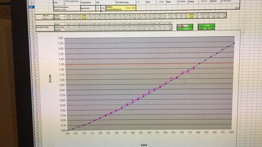

Ich habe heute auch mal zwei dieser alten Plus-X entwickeln dürfen. Mit dem Orwo-A71 habe ich ihn als Erstentwickler auf 4 Minuten eingetestet. Ich muss schon sagen, überraschend tolle Qualität!
Share this post
@saalbau: Du zeigst eine Zonen-Dichtekurve nach Ansel Adams Zonensystem für Negativentwicklung: Hast Du den Film als Negativ entwickelt?
Share this post
ahja, hab ich ganz vergessen, zu erwähnen. habs als negativ entwickelt.
für umkehr müsst man auf gamma 1,1 entwickeln, also steiler. also länger.
müsst mal die beiden entwickler vergleichen, sind schon ein paar andere zeiten...hmmm? wie ist der a71 eigentlich? von der körnung / kantenschärfe her?
