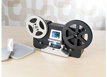

Meine Erfahrungen sind grob durchwachsen. Ich habe das Gerät gebraucht gekauft, also ich weiß nicht, wie der Vorbesitzer es behandelt hat. Ich selbst habe 4 kleine Filmrollen gescannt, das Ergebnis war zufriedenstellend. Allerdings machte sich dann ein lautes Knarren der Antriebsrolle bemerkbar und sie blockerte. Nix ging mehr. Da auf dem Gerät noch Garantie ist, werde ich mich an PEARL wenden, die das Gerät vertreiben.
Hat jemand ähnliche Erfahrungen gemacht und das Gerät einmal auseinandergenommen und repariert. Bitte um ernstgemeinte Antworten.

Ich habe den Scanner seit einer Woche und kann einige Hinweise geben.
1. Man kann damit scannen. Ich habe einen extrem unterbelichteten Normal8-Film und eine Reihe Super8-Filme gescannt.
Zerfallen ist keiner der Filme aus den 1970er Jahren, allerdings sind einige Klebestellen zerfallen, insbesondere bei Filmen, die ich vor ca. 10 Jahren habe "professionell" mit Vermittlung über einen Drogeriemarkt scannen lassen. Darauf komme ich nochmal zurück.
Mit etwas Erfahrung klappt es jetzt ganz gut.
Es stimmt, das Rauschen stellt den Scanner vor Probleme. Kein Algorithmus kommt mit Rauschen gut zurecht, wenn komprimiert werden soll. Am besten wäre es, das Rauschen vor dem Komprimieren wegzubekommen, das machen Kameras zum Teil.
Geschwindigkeit:
Geliefert wurde mit 30 Bildern pro Sekunde, es gibt bei Pearl einen Treiber, mit dem man das auf 20 Bilder/s umstellen kann, dann läuft Super8 fast in "normaler" Geschwindigkeit. Ich hatte befürchtet, dass es nach der Umstellung ruckelt, das tut es aber nicht. Es ist kein Problem, die Geschwindigkeit mit Programmen wie Magix oder Premiere anzupassen.
Man muss unterscheiden zwischen Filmgeschwindigkeit beim Video und Abspielgeschwindigkeit des Filmes.
Wenn man PAL für DVD ausgeben will, muss man 25 Bilder/s einstellen für die Videogeschwindigkeit. Und dazu eine Abspielgeschwindigkeit des Films von 18 Bildern/s.
Das hat bei mir funktioniert, ohne dass der Film ins Ruckeln kam. Beim direkten Umrechnen dagegen neigt er zum Ruckeln.
Helligkeit
Der Projektor hat eine Automatik zur Belichtungseinstellung, die man nicht abstellen kann. Man kann aber die Grundhelligkeit in mehreren Stufen verändern. Im Allgemeinen klappt das sehr gut. Wenn große helle Flächen auf dem Bild sind, neigt es zum Flackern, das habe ich nicht wegbekommen bisher. Ich werde wahrscheinlich die Grundhelligkeit absenken müssen, mal sehen, ob das geht. Es sind nur wenige Szenen.
Kontrast
Der Kontrast ist ebenfalls einstellbar. Ich werde ihn wahrscheinlich etwas zurücknehmen, weil ich dann in der Nachbearbeitung mehr Möglichkeiten habe.
Zeitdauer
Eine Spule mit ca. 15 Minuten dauert mehrere Stunden (ca. 3 Stunden, ich habe es nicht genau gemessen.)
Die Zeitdauer ist durch die Einzelbilddigitalisierung recht gut.
Bildstand
Der Bildstand ist zum Teil sehr gleichmäßig, zum Teil "zieht" das Bild aber auch. Man kann das mit Programmen leicht korrigieren, allerdings unter Verlust eines Randbereiches.
Links, rechts, oben, unten, Vergrößerung
All diese Parameter kann man einstellen, aber nicht während der Projektion.
Speichern
Es wird automatisch gespeichert, und jedesmal, wenn man den Film anhält, wird eine neue Datei erzeugt. Das hat Vor- und Nachteile. In der Nachbearbeitung kann man die Teile leicht zusammenfügen.
Filmführung
Ich konnte keine zusätzlichen Laufstreifen durch die festen "Umlenkrollen" feststellen. Kritisch ist aber der zu starke Zug der Aufnahmespule. Hier habe ich getrickst. Ich habe sie soweit von dem Aufnahmedorn für Super8 heruntergezogen, dass die Kraft nur noch durch Reibung übertragen wird, nicht mehr formschlüssig. Jetzt reicht aber die Kraft nicht mehr, um den Filmüber den Rand der Aufwickelspule für Super8 zu ziehen. Ich verdrehte die Spule um 180 Grad, sodass der Film eine halbe Wendung macht. Jetzt läuft es gleichmäßig und leise.
In der Originalversion ist der Zug heftig.
Hängenbleiben
Der Film läuft im Allgemeinen sehr gleichmäßig durch. Es gibt drei Stellen, an der Film bei mir hängengeblieben ist: 1. Defekte Perforation. (Die habe ich gleich repariert.) 2. Zu starke Wellung (Der Leim hat an wenigen Stellen langfristig zu Spannungen und Verziehung geführt.) 3. zu breiter Film. (Ein Stück von ca. 20 cm Länge war zu breit geschnitten. Das klemmte fest. Die Toleranz scheint kleiner zu sein als beim Meopta-Vorführgerät.)

Ich habe jetzt das Update von 30 auf 20 Bilder pro Sekunde  durchgeführt, nicht ganz problemlos. Der Verkäufer (PEARL) hat das Update auf seiner Supportseite zur Verfügung gestellt. https://www.pearl.de/support/product.jsp?pdid=NX4294&catid=1301
Es hat funktioniert. Aber es gab Probleme.
In der Anleitung hat ein Schritt gefehlt ... Schwitz, keuch, stöhn!
Original
1) SD-Karte fomatieren
2) Update-Datei (xxxxx.bin) auf die SD-Karte kopieren
3) Gerät einschalten
4) SD-Karte einsetzen
5) Das Gerät schaltet sich aus und die LED beim Ein-/Ausschalter beginnt zu blinken
6) Warten Sie unbedingt bis sich das Gerät von selbst wieder einschaltet
7) Entnehmen Sie die SD-Karte und löschen Sie die Update-Datei von der Karte
--- Fertig
Schritt 5: Hier gab es ein Problem.
Das Gerät schaltete sich aus und begann nicht, zu blinken.
Ich wartete und wartete (wegen Schritt 6)
Dann drückte ich auf den "Ein"-Schalter, jetzt begann es zu blinken. Das Update wurde fertig.
Meine Prozedur:
5a) Einschaltknopf drücken und die LED im Ein-/Ausschaltknopf beginnt zu blinken
--- Fertig
