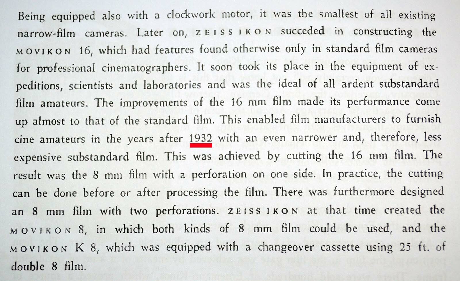

Gerade sind 6 Seiten angekommen. Ja, es ist fast Betrug, die Seiten sind von 1952 - mit dem erscheinen der Movikon. Die 1932 kommen in dem Papier auch vor:
Hallo ruessel,
in dem englischen Text wird doch korrekt die Entwicklung der Movikons beschrieben -nach 1932 ... Movikon 8 (klein und rechteckig,fast quadratisch) mit der Möglichkeit in einer Kamera Doppel 8 und Agfa einfach8 -Kassette zu benutzen; dann die K 8 mit Doppelachtkassette ..  das Foto ist natürlich irreführend, vielleicht wird die die Movikon quer später erwähnt ...

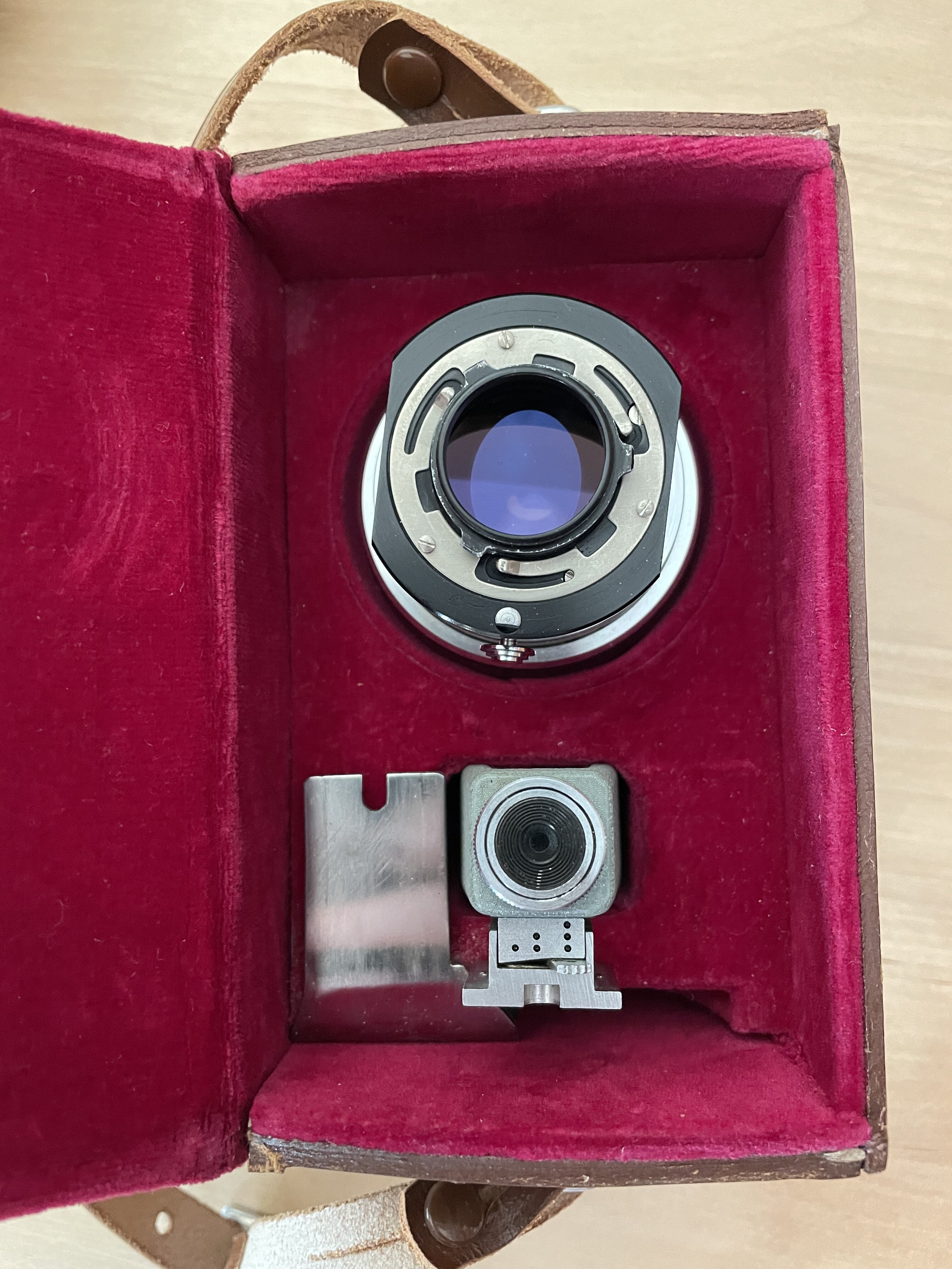

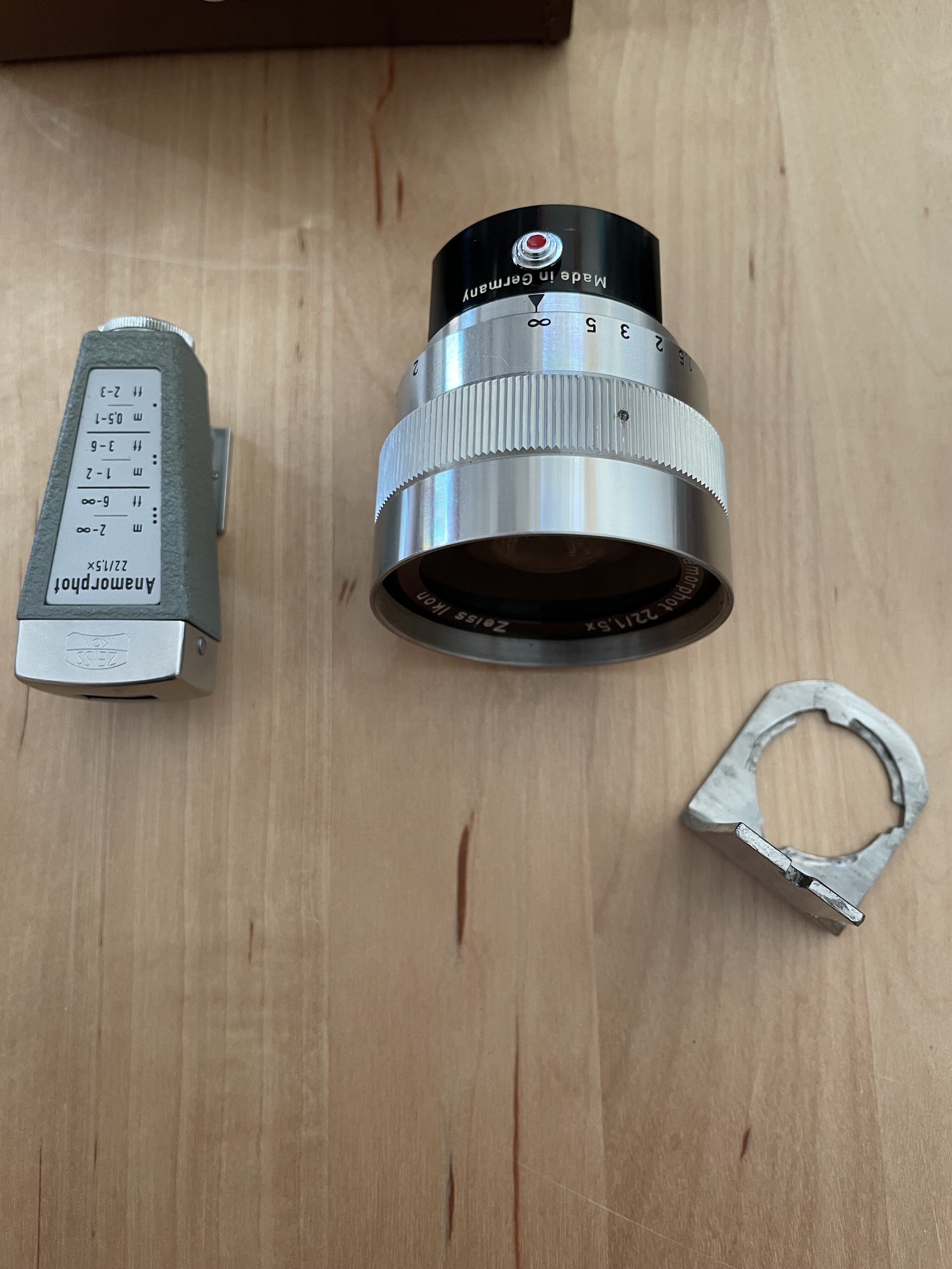

Wir haben das Breitwandfilmen mit der Movikon 8 noch nicht besprochen. Ich besitze ein Zeiss-Ikon-Anamorphot, sächlich bei Zeiss-Ikon, das laut offiziellem Werbematerial von 1959 zum Modell 8 B und zum Movilux paßt. Hier zwei Prospektseiten und Ansichten vom entsprechenden Sucherzubehör:

Was mich erstaunt, ist das Fehlen von Bildern im Internet. Vor allen Dingen finde ich keine Ansicht einer für das Anamorphot vorbereiteten Kamera, da müßte im Mindesten eine 3-mm-Bohrung unterhalb der Objektivhalterung vorhanden sein. Wäre eine Bohrung oberhalb, könnte man den Vorsatz um 180 Grad gedreht ansetzen, womit die Entfernungsskala in Fuß ablesbar ist.
Wie das Ana. am Movilux angebracht wird, ist mir auch nicht klar. Weiß jemand von den werten Forenteilnehmenden Näheres? Als Belohnung für einen schönen Beitrag würde ich das Anamorphot gerne verschenken. Es ist in gutem Zustande.
Ist das Teil auf Deinen Fotos nicht "nur" der Sucher-Anamorphot, der auf den Blitzschuh aufgesteckt wird?
Der eigentliche Anamorphot für das Objektiv sieht doch bestimmt anders aus... ?

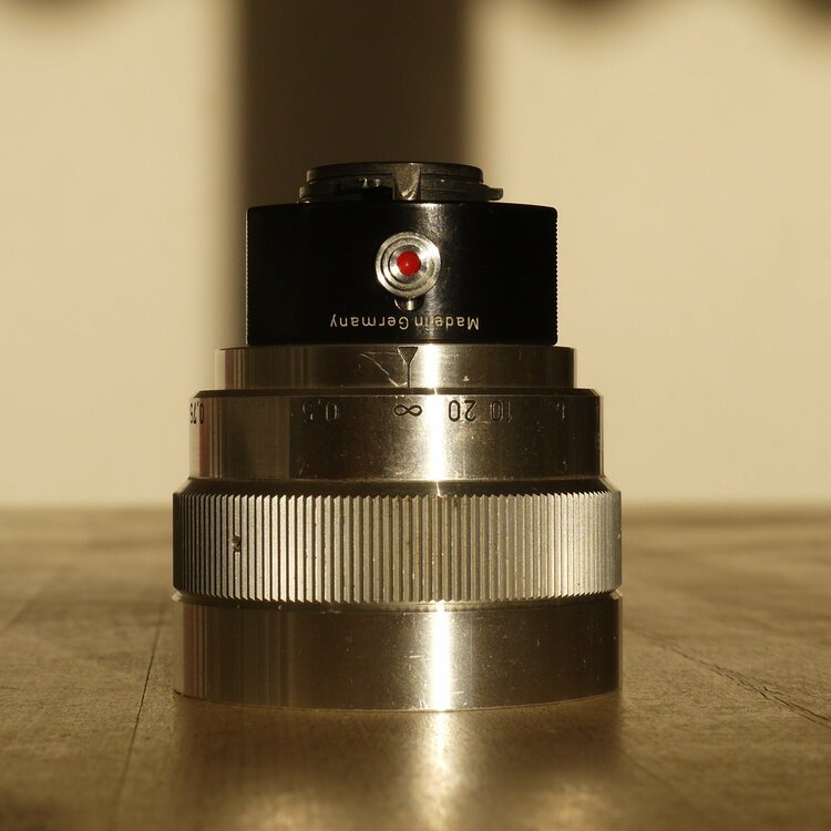

Die beiden Vorsatzobjektive Movigonar und Movitelar werden auf das Objektiv aufgeschraubt. Sie drehen sich beim Einstellen der Schärfe mit, was ja nichts ausmacht, da sie ja eine Rotationssymetrie haben. Aber das anamorphotische Vorsatzobjektiv darf sich ja nicht beim Verstellen der Schärfe mit drehen. Auch das Bajonett am Basis- Objektiv dreht sich mit, das scheidet also auch aus. Spannend. Da würde vielleicht ein Foto weiter helfen, das das Anamorphot von hinten zeigt? Und eine 3mm Bohrung finde ich auch nicht an meiner Movikon 8B.

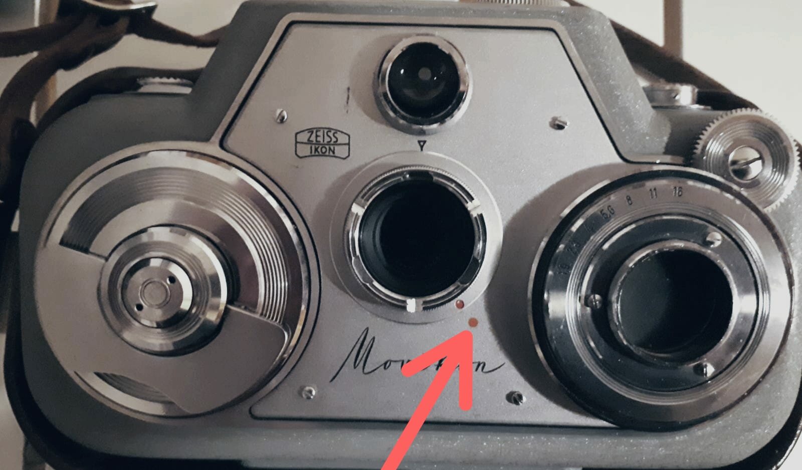

Nur eine kleine Vertiefung, mit vielleicht 1 bis 1,5mm Durchmesser ist auf dem Frontblech, die mit roter Farbe ausgelegt ist und beim Objektiv in unendlich-Stellung einen roten Punkt als Gegenpart gegenüber stellt.
Auf der anderen Seite suggeriert der Aufsatzsucher des Anamorphot, dass unterschiedliche Entfernungseinstellungen möglich sind, der Umschalter für den Parallaxenausgleich besitzt ja drei unterschiedliche Stellungen. Ganz schön knifflig!
Wie gesagt, wenn man die Meterskala oben haben will, ragt der angeschrägte 3er Bolzen unterhalb der optischen Achse etwa 2,5 mm hinter die Bajonettfront vor. Die Grundoptik wird auf Unendlich gestellt, die Schärfe am Anamorphot reguliert.

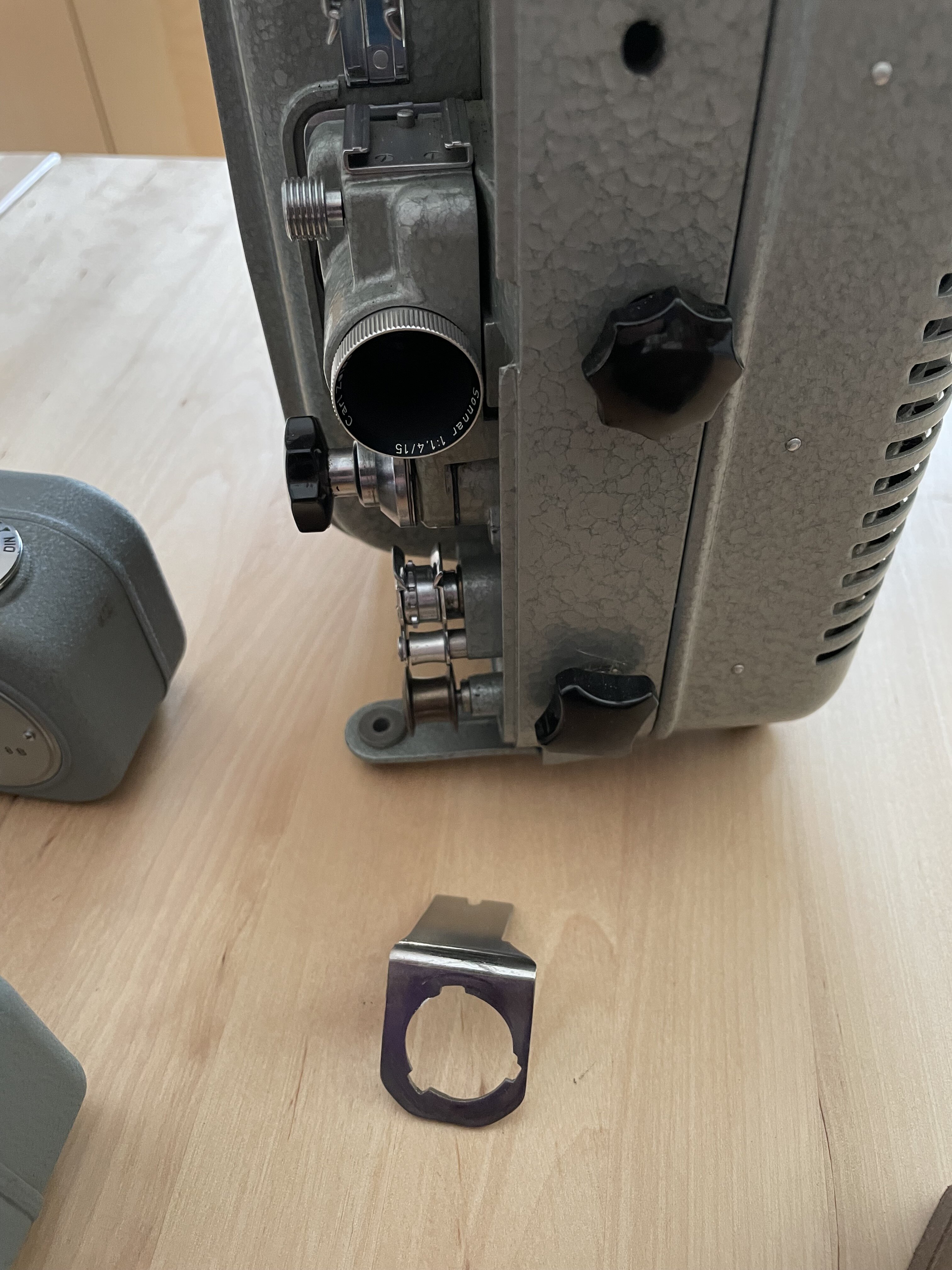

Zum Projektor habe ich dieses gefunden. Ich nehme an, die beiden Teile rechts dienen der Montage, wobei der Ring mit Hebel unbekannten Zweck erfüllt, denn der Vorsatz wird ja mit Bolzen in Nut des Winkels ausgerichtet.

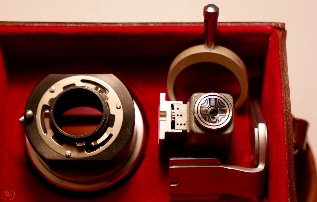

image.thumb.jpeg.801e0e8ba2393ef69fba9f2ba31c1378.jpegIch habe das gleiche Teil.
Die kleine Handtasche vorne links.
Mit der Montage habe/hatte ich das gleiche Problem, wie von Dir beschrieben.
Eventuell war das in der Anzeige gezeigte, zusätzliche Frontblech auch mal beigelegt gewesen?
Leider hat in meinem Fall einer der Vorbesitzer den Winkel rausgenommen und einen anderen, von Hand gefeilten hinzugefügt, der für einen anderen Projektor angepaßt wurde.
Der angepasste paßt nun nicht mehr auf den Movilux 😦

Der Ring mit Hebel könnte für die Scharfstellung des Movilux-Objektives zuständig sein, da man nach Montage des Anamorphoten da nicht mehr gut dran kommt?

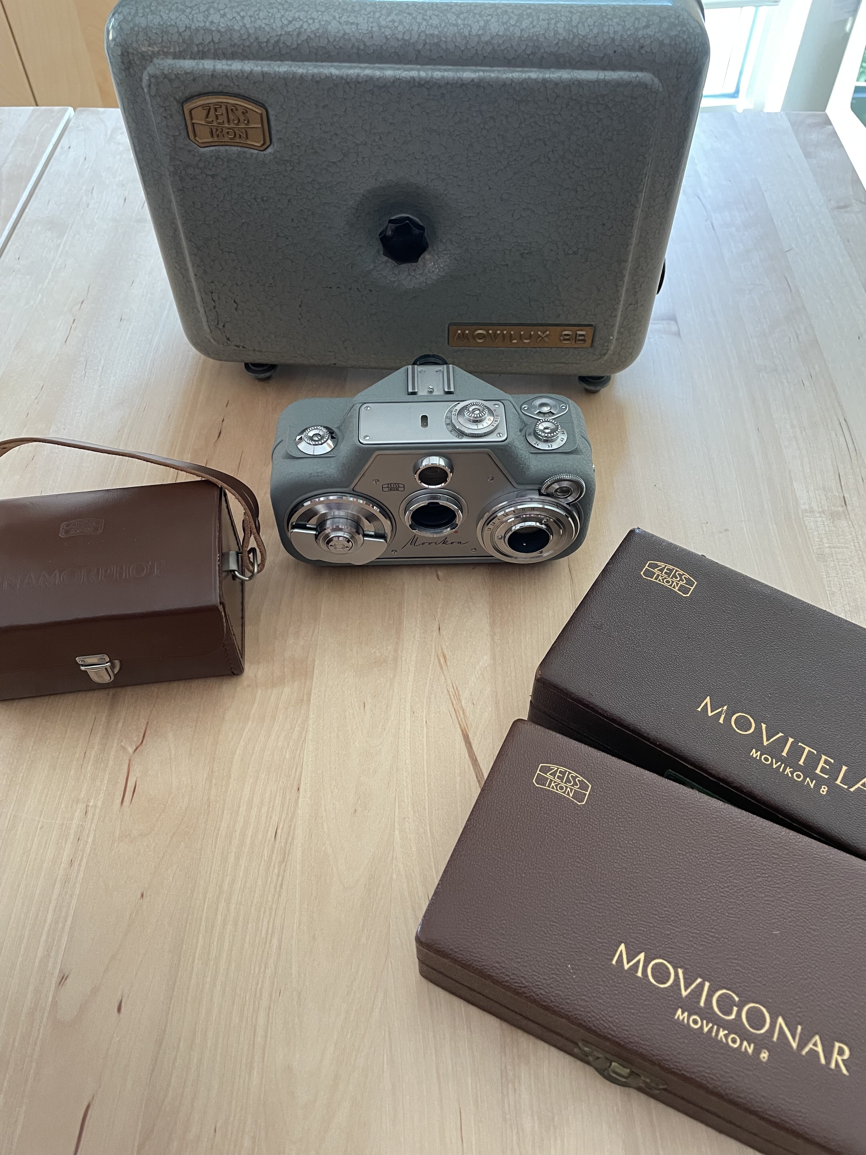

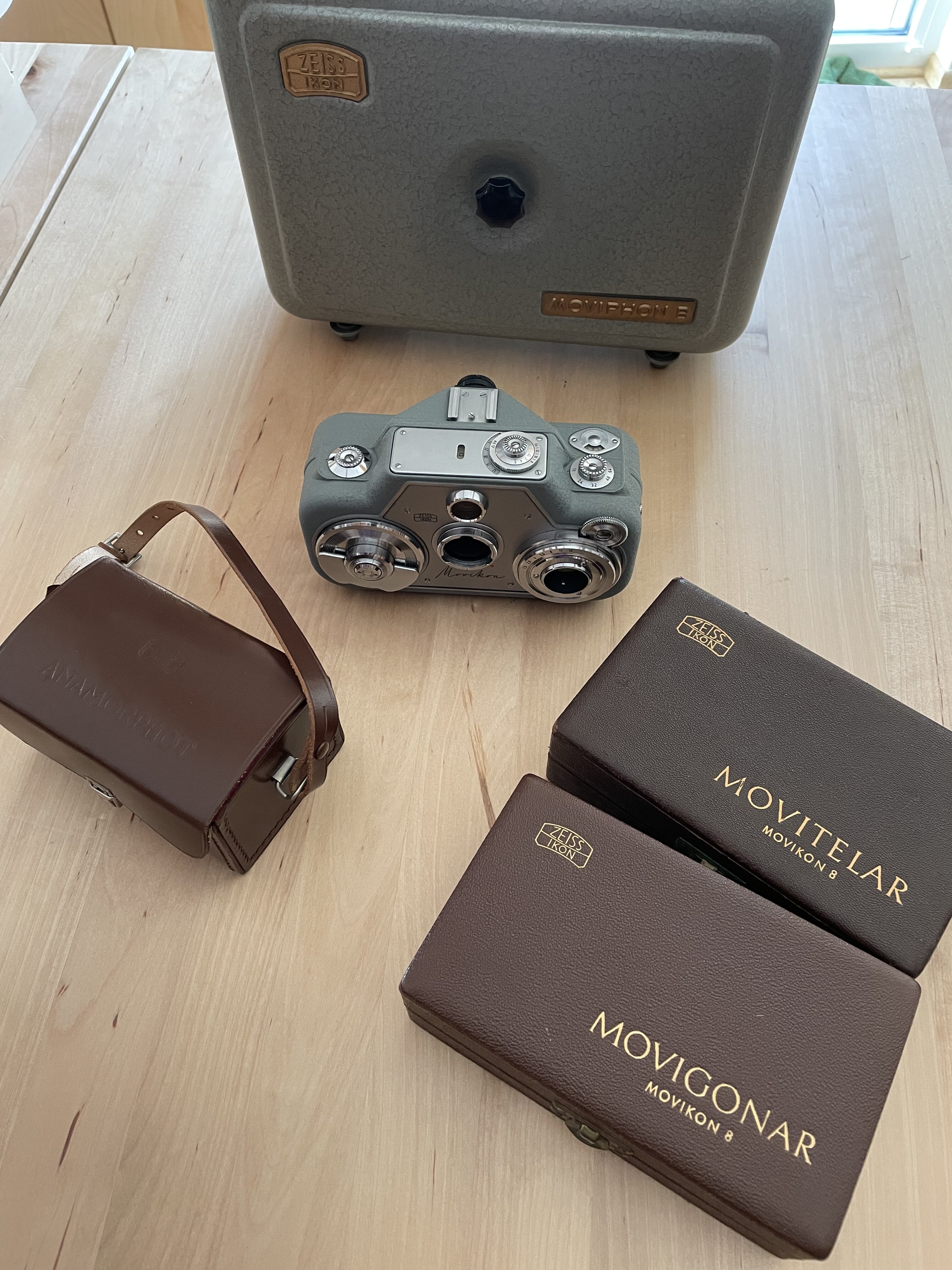

Ich bin seit heute stolzer Besitzer einer Movikon 8 Basimodell ohne alles.
War so günstig, dass ich zugreifen musste. Sie läuft ganz stabil (wenn auch "nur" knapp 1,5m in stabiler Gechwindigkeit pro Aufziehen - meine Bolex kann da mehr).
Kann ich mir zutrauen die Kamera zu öffnen und grundlegende Reinigungen vorzunehmen und zu schmieren/ölen? Meine Bolex B8 habe ich nach Anleitung auch (zumindest in Grundlagen) warten können. Meine Ekran ist so primitiv gebaut, dass man ja nur 4 Schrauben lösen muss...
Gibt es bei der Movikon etwas zu beachten? Das Lösen der vier Schreuben am Gehäuse allein reicht nicht. Die hier veröffentlichte Wartungsanleitung für die Viergang-Movikon verlangt zunächst einen kompliziert beschriebenen Ausbau des Objektivs.
Habt ihr Tipps, oder lasse ich gleich die Finger davon?
