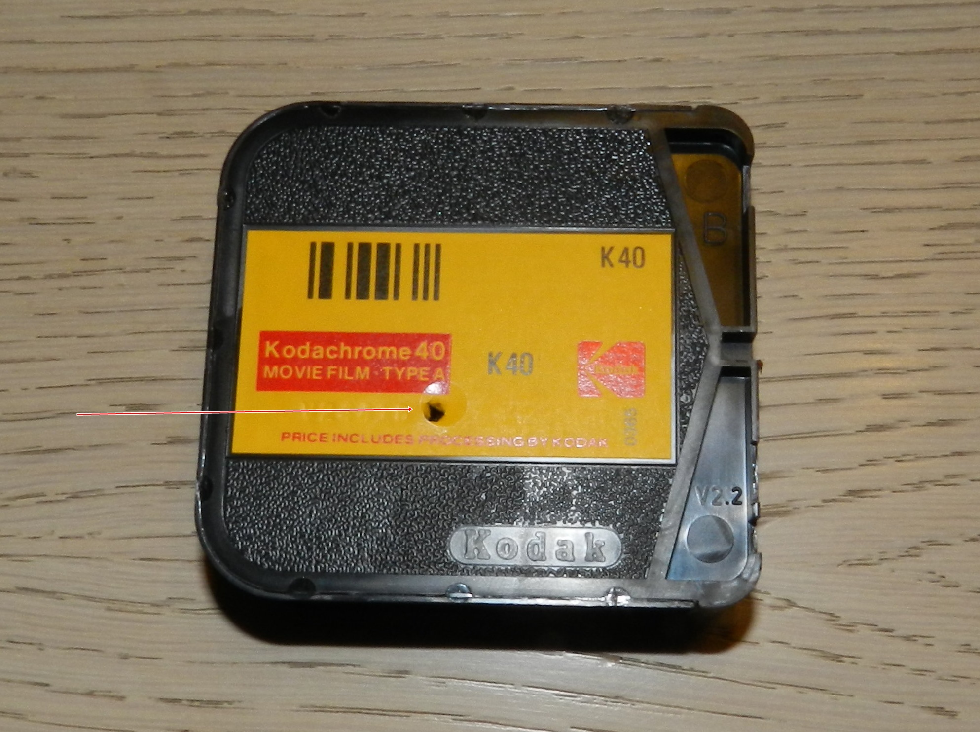

ich habe ja schon einige Filme bei YouTube gesehen, wie man aus einer Kodachrome Kassette den Film entnimmt. Sah alles immer ganz brutal aus. Rand der Kasette abschlagen, Rand mit einer Zange zerstören, mit dem Schraubenzieher die Kassette zerbrechen, .......
Ich kann mir nicht vorstellen, dass Kodak das auch so gemacht hat.

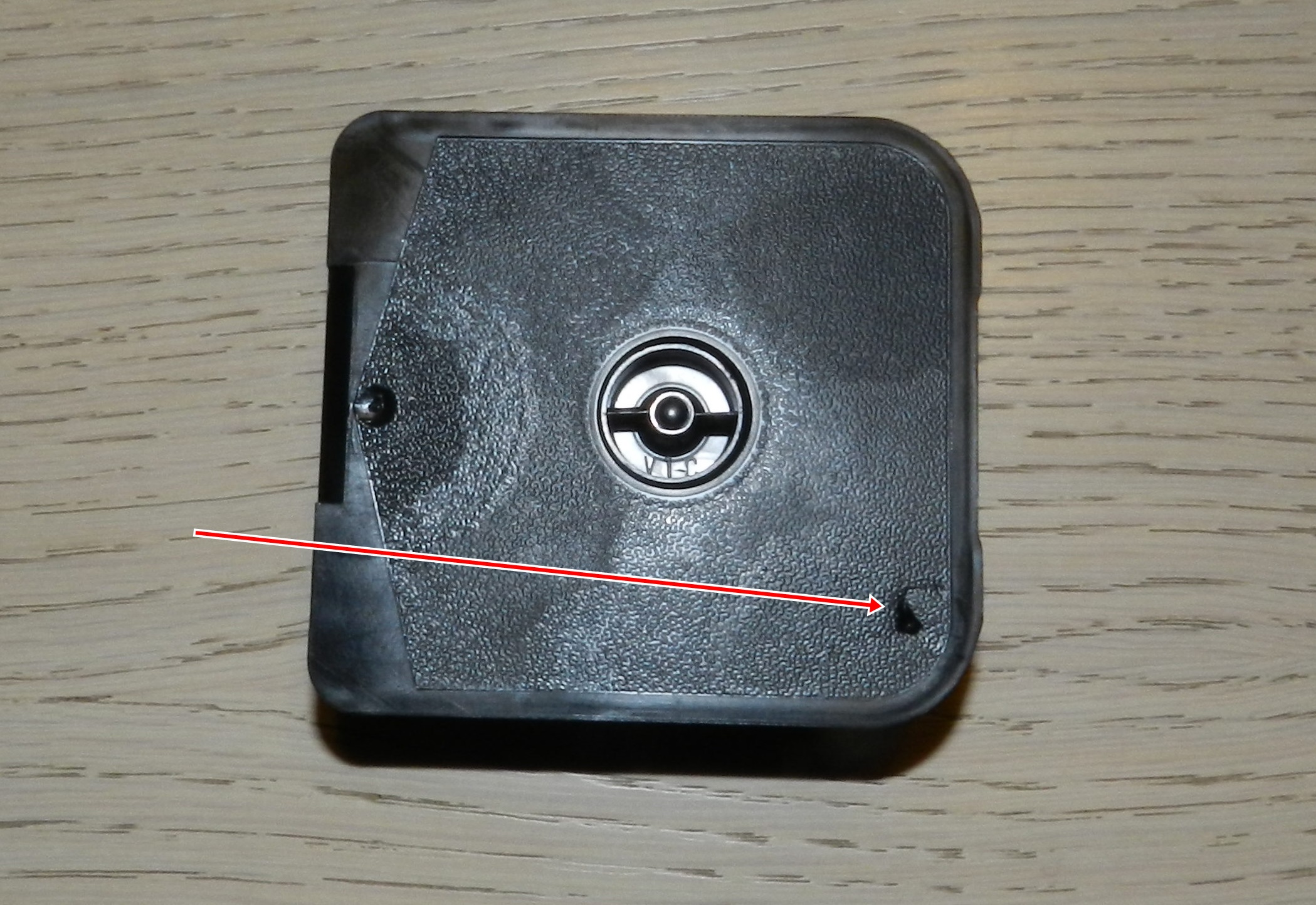

Kurz bevor Kodak die Entwicklung eingestellt hat, habe ich noch ein oder zwei Kassetten dorthin geschickt und sie gebeten mir ein paar leere Kassetten zu Dekoration mit zu schicken. Gestern ist mir eine der Kassetten wieder  "in die Hände gefallen" und ich habe sie mir genau betrachtet. Die Kassette ist im Prinzip unbeschädigt. Keine Spuren von roher Gewalt oder Zerstörung. Auffällig ist aber ein Loch auf der Vorderseite und ein Abdruck (geht nicht durch das Plastik) auf der Rückseite. Hab das mal fotografiert.
Ich denke, man hat die Kassette in eine Vorrichtung eingeklemmt (daher die Druckstelle auf der Rückseite) und dann mit einem "Dorn" in die Kassette gestochen und die Sperre geknackt.
Muß das unbedingt mal ausprobieren, ob sich dann der Film (natürlich möglichst glatt zur Andruckfläche) herausziehen läßt. Vielleicht muß das alles in absoluter Dunkelheit passieren, damit durch das Loch kein Licht in die Kassette kommt. Vielleicht muß man sich eine Schablone machen, die man dann auf die Kassette hält, während man mit einem Dorn oder einem Nagel in der Dunkelheit die Sperre knackt (ohne sich auf die Finger zu klopfen).
