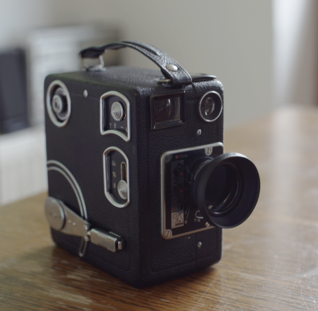

Heute kam meine neue Errungenschaft an. Eine Siemens B2... Die passenden Kassetten auch, danke Harald, diese habe ich mit Film befüllt. Die erste Kassette habe ich mit Eifer schnell Verfilmt, sind ja nur 1'40" min. Eine Kamera die schön leicht und sehr einfach zu bedienen ist. Die Tage werde ich einen zweiten Film belichteten und beide entwickeln. Mal gucken ob sich mein Kauf gelohnt hat.
vor 3 Stunden schrieb SandroP:
imageproxy.php?img=&key=78a8c2c174452ab9imageproxy.php?img=&key=78a8c2c174452ab9
Bist du sicher, dass es sich um eine B2 handelt? Diese wäre extrem selten. http://www.olafs-16mm-kino.de/kinokamera_bii.htm Ich vermute eher, dass es sich um eine B handelt. Die hatte ich auch mal, eine sehr schöne Kamera. Ich habe meine filma geschenkt, der sie eifrig nutzt.
In der Tat. Und das Filterproblem lässt sich u.a. prima mit einem Minox-Grau-Filter lösen.
Einfach den Filter mit irgendetwas festklemmen (alternativ kann man sich natürlich auch was drucken ? ), und schon hat die Kamera sogar eine zierliche Streulichtblende!

Am 26.6.2018 um 23:23 schrieb SandroP:
Genau so eine steht jetzt bei mir ?
Am 26.6.2018 um 23:21 schrieb filma:
1150490606_Bildschirmfoto2018-06-26um23_19_29.png.5aa48e26bb756ad09b0e845ae7c7335e.png
Vielen Dank für die Filterlösung. Muss ich auch ausprobieren.
Was mir auf dem Bild auffällt. Die Platte mit der Beschriftung für die Blendenwerte sieht unterschiedlich aus. Da gibt es wohl unterschiedliche Varianten.
