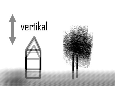

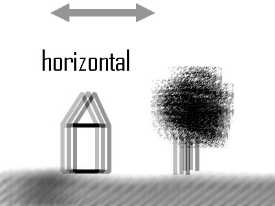

Ich glaube, Bernhard irrt.
Horizontaler Bild*stand* heißt, das der Horizont nicht auf und ab hüpft, also kein vertikaler Jitter da ist.
Andersrum um ist ein links-rechts-Gehüpfe dann schlechter vertikaler Bildstand, weil die Vertikalen. Ich mehr stehen.
Oder habe ich das falsch verstanden?

Friedemann, wir sprechen von der horizontalen Lage der Perforation, den Horizont entlang, also in der Waagerechten oder auf jeder Linie quer zu den Filmkanten.
