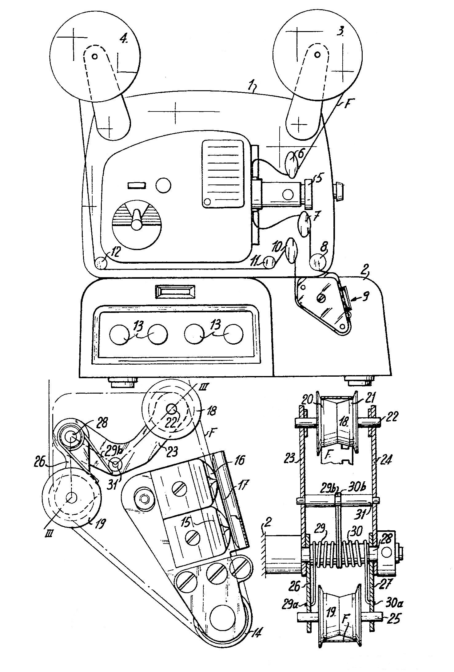

Patentzeichnungen von 1960, Paillard & Cie hatte das COMMAG-System meines Wissens nicht herausgebracht.
Man beachte, daß es keine Schwungmasse gibt.
1099418984_COMMAG-SystemmitProjektor18-5.thumb.jpg.68ac1e8dd33032a0cdb8a0a37fd638ee.jpg
Es ist wirklich die Frage, wie wesentlich die Schwungmasse bei so kleiner Bewgungsenergie ist.

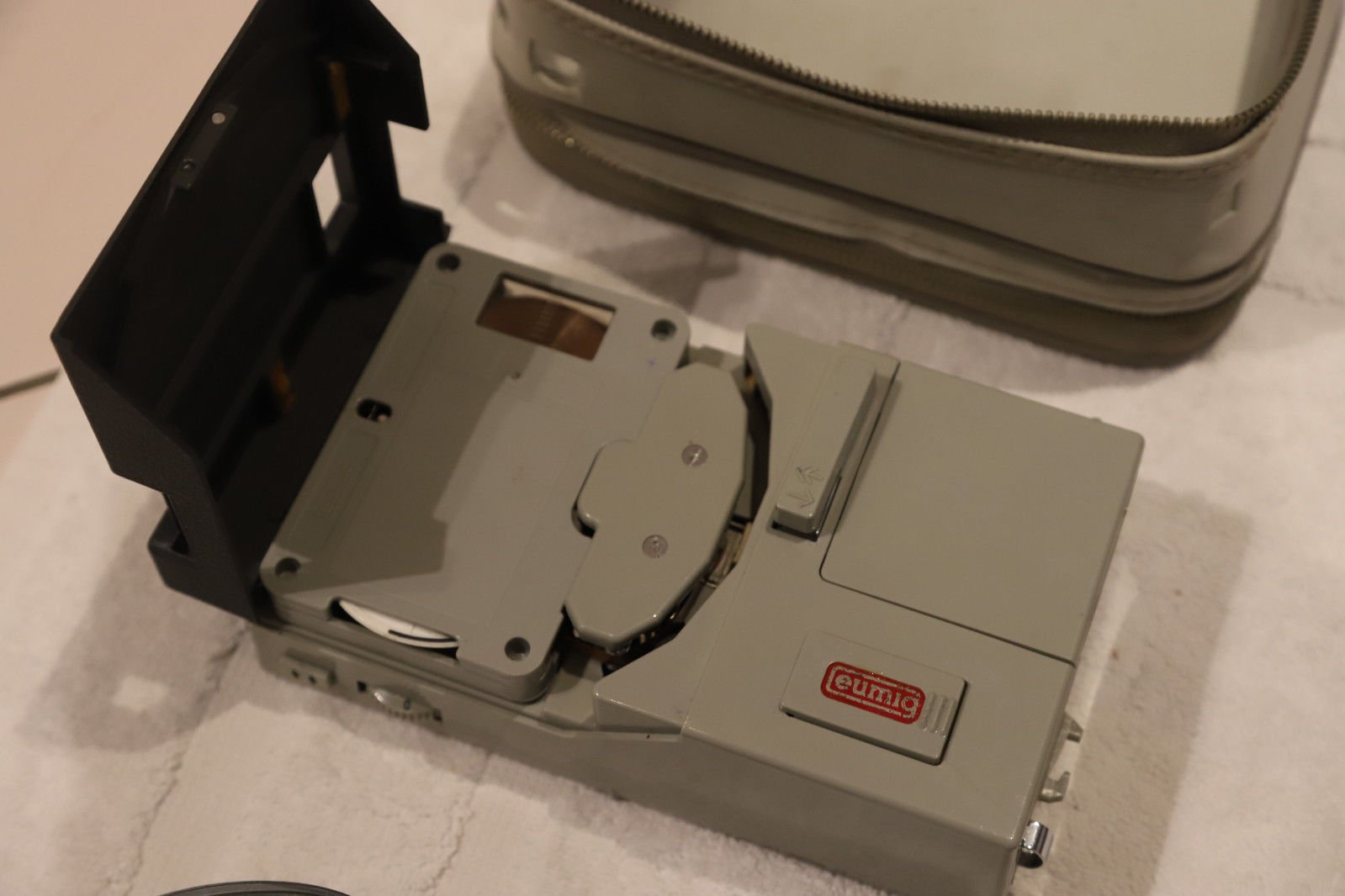

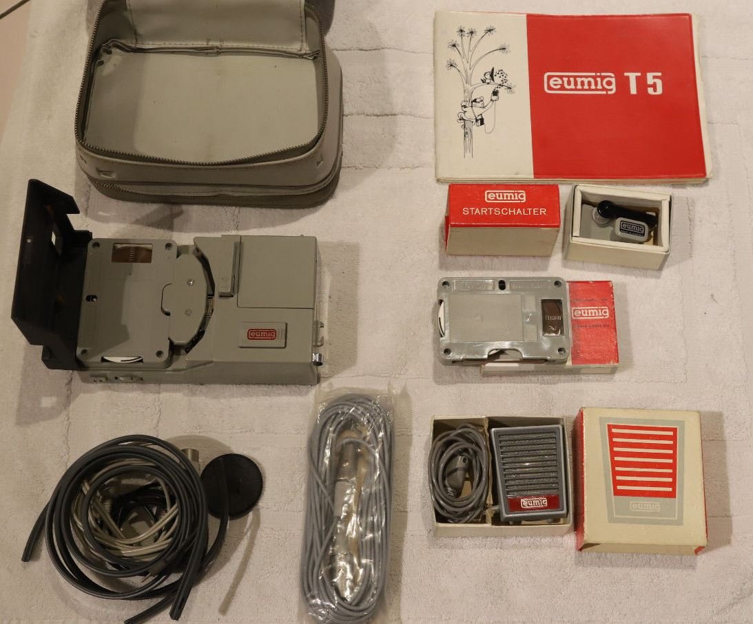

Echte Nostalgiker probieren das Eumig T 5 aus. Hier einige Anblicke von Gerät und Bandkassette. Die Bandlänge erlaubt zehn Minuten Aufnahme, Geschwindigkeit 9,525 cm/s. Der Eumig P 8 ist mechanisch und optisch einer der besten Projektoren für Normal-8-Film. Schneller als mit 20 B./s läuft er aber nicht.
1119861645_EumigT5b.thumb.jpg.10354b8e1751bf3c7a376974cf7f7f72.jpg917731398_EumigT5f.jpg.ce4bd131373d10598732f7b72af5034b.jpg1108610444_EumigT5g.jpg.304857ff33ad99a026d7d3181abefb50.jpg601166116_EumigT5a.thumb.jpg.85052d3fff3e95f6f42da4c7e12f02fa.jpg

Beim Paillard ist sehr wohl eine Schwungmasse verbaut, siehe Rolle Nr 14 in der Zeichnung, der Schnitt darüber zeigt nur die Ausleichsrollen mit Federspannung (Zeichnungen muss man auch Lesen können)

Ich habe den Eumig P 8  Imperial und das Bandgerät T 5 von Eumig, sowie eine Eumig C 5, die ich aber leider nicht einsetzen kann, weil der Belichtungsmesser kaputt ist und es keine manuelle Blendeneinstellung für die Kamera gibt. Kann man mit der Konfiguration ausser der Eumig C 5 oder C 6 auch eine andere Kamera verwenden ?
Wenn es dir nichts ausmacht, die C 5 zu öffnen, kannst du herausfinden, wie die Sache funktioniert. Ich vermute ja, daß es in der Kamera nichts weiter gibt als einen Schalter oder Kontakt, der beim Auslösen einen Stromkreis vom T 5 schließt, wodurch dieses Gerät anläuft. Wenn dem so ist, kannst du jede Kamera benutzen, der du entweder einen Kontakt verpaßt oder einfach jeweils beim Auslösen das T 5 mit einem Handschalter mit anwirfst.
Aha, dankschön (oder merci vielmols ? ! Dann müsste auch z.B. mit der Bauer 88B was zu machen sein? Und es stimmt, der Eumig P8 ist wirklich ein hochwertiger Projektor.
Die Bilder der Synchronizer sind aus dem Kontext gerissen und haben mit N8 nichts zu tun, da sie im Kopierwerk genutzt wurden, meist um Lichttonnegativ ans Bildnegativ anzulegen für eventuelle "Spätkorrekturen"
Zeichnungen muß man richtig lesen, da hast du völlig Recht. Aus der mittigen Lage der umschlungenen Rolle abgeleitet, ist sie mit einem Schwungrad im Gerät verbunden.
