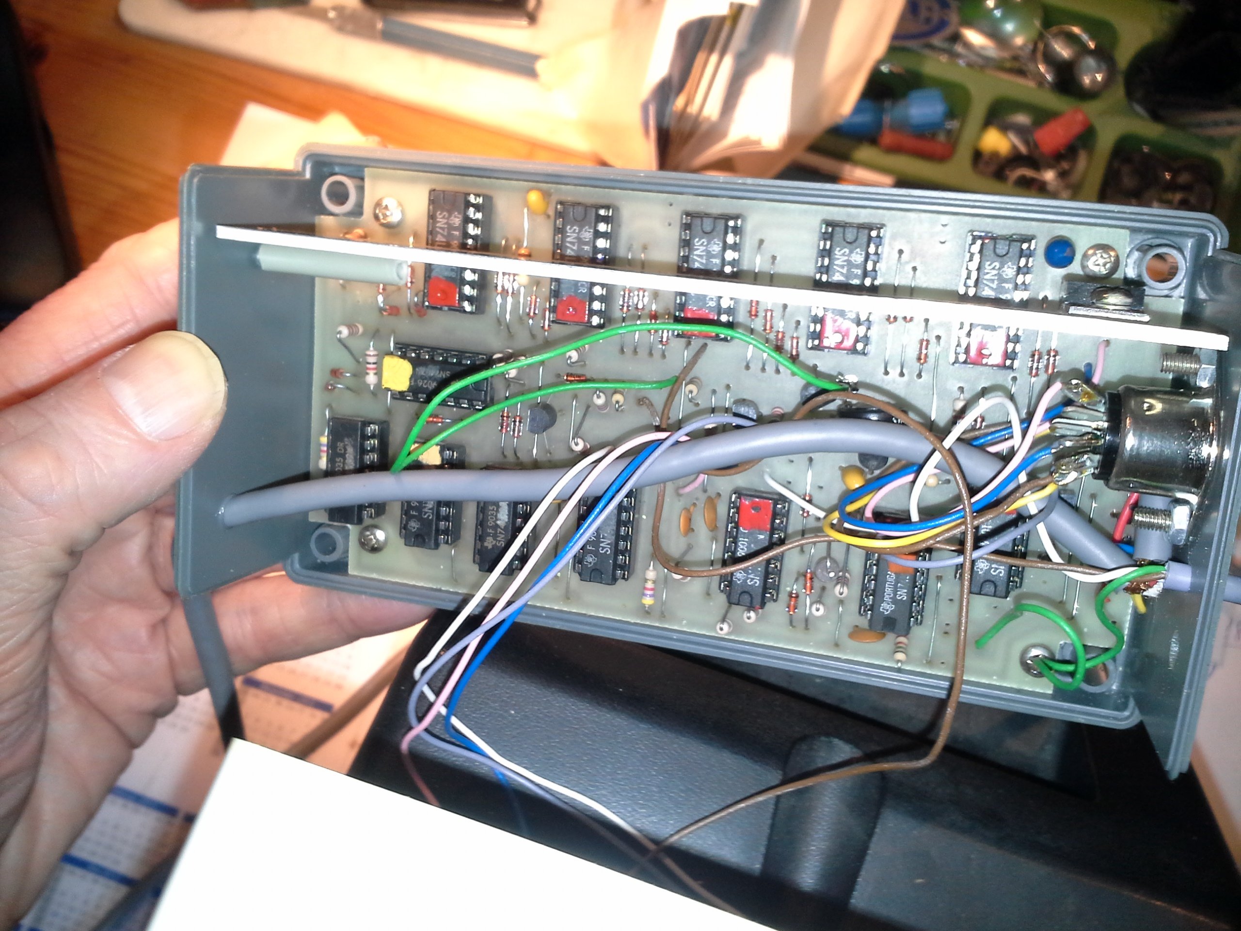

8 hours ago, Thomas007 said:
Und so sieht es innen aus. Da gibts einen Zähler mit bei, den man da anschließen kann. Der Betrachter läuft dann synchron zum Perfoband in einer B77.
Irgendwie ein wunderbarer Aufbau, in der Zeit hab ich als Steppke mit der Löterei angefangen...
Und eine so glasklare Epoxy-Platine, dass man per Durchlicht recht leicht den Schaltplan reproduzieren könnte. Nur wozu, wo es heute so viel kleiner und leichter geht...
Trotzdem, ein wunderbarer Einblick!

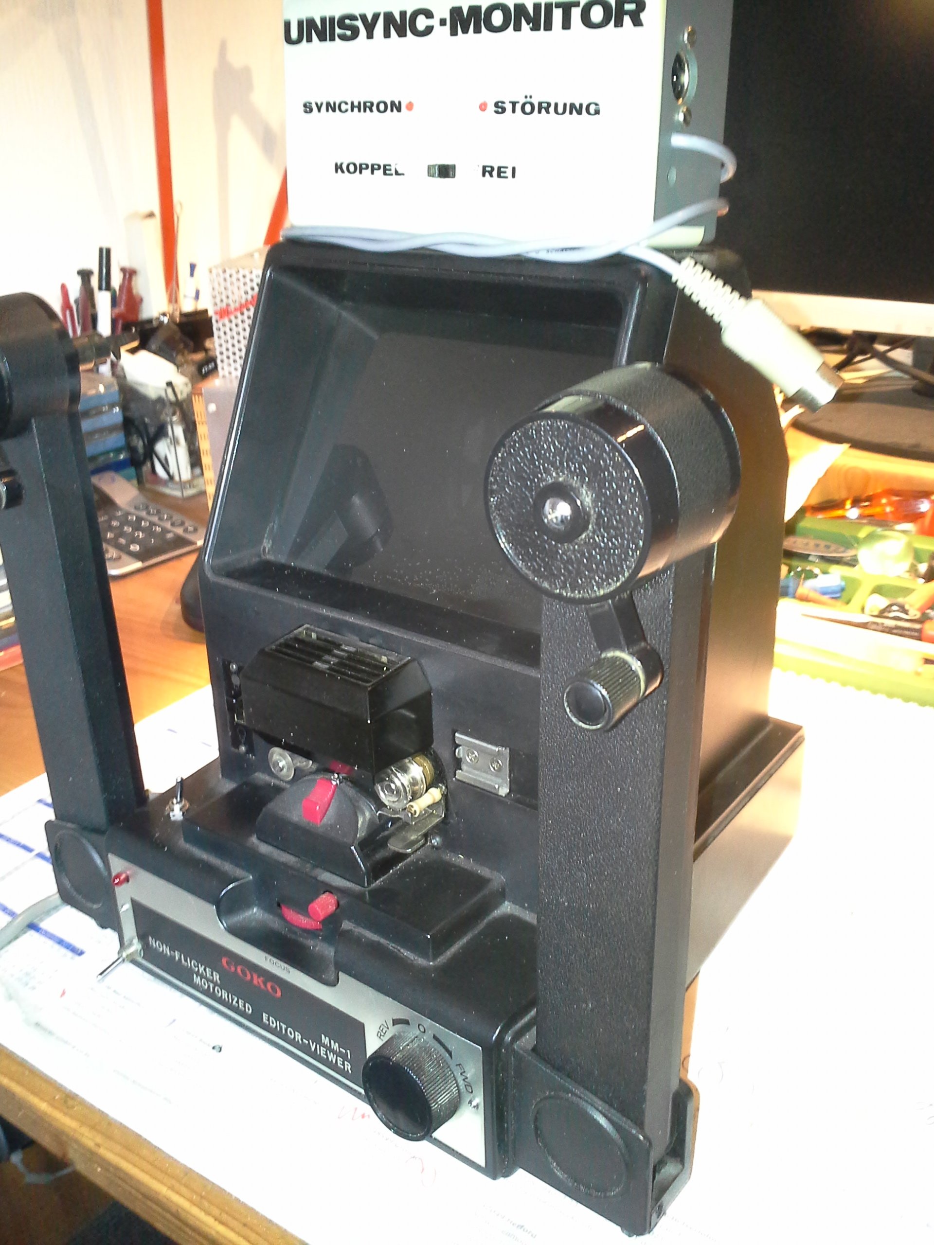

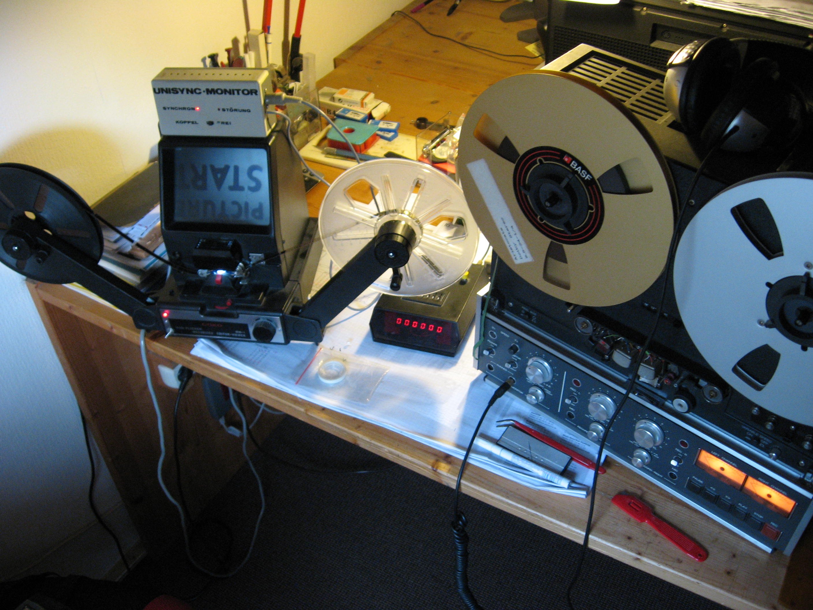

Na ja, ich bin kein Elektroniker. Habe das Seinerzeit als Bausatz gekauft um meine Super8 Spielfilme mit der deutschen Synchro zu versehen.
Hat ca. 14 Tage gedauert um die gesamte Anlage zusammenzulöten. Monitorbaustein für den Betrachter, Synchronbausteinfür die Revox, 6stelliger Zähler und Perfobaustein.
Und noch einen Videobaustein zum abnehmen des Tones von VHS Kassette.  Die Layouts der Platinen hab ich alle noch in Papierform.
Wenn mal wieder eine Komplettfassung in meine Sammlung Einzug hält benutze ich das immer noch. Der Ton wird allerdings nachher digitalisiert und synchron vom Silberling abgespielt.

vor 2 Stunden schrieb Thomas007:
Es ist doch wunderbar, wenn es heute noch funktioniert und nutzen lässt. Nur neu würde man solchen Aufwand nicht mehr treiben, da sich durch die große Verfügbarkeit und auch von Laien mögliche Programmierbarkeit von Microcontrollern vieles vereinfacht hat. Die Aufgabe der 13 ICs könnte vermutlich ein 2Euro-Microcontroller plus vielleicht ein, zwei Hilfs-ICs zur Signalanpassung übernehmen und um das Zählerdisplay kümmert er sich auch noch nebenher.

vor 10 Stunden schrieb Theseus:
Aber fescher ist es mit den ollen DIL-ICs und die Fehlerbehebung ging auch leichter 😉   Ich mag halt die Vielbeiner mit Sockeln 😉
Als einer, der Anfang der Siebziger Jahre mit  dem Elektor Digibuch gelernt hat, kommen da nostalgische Gefühle auf.
