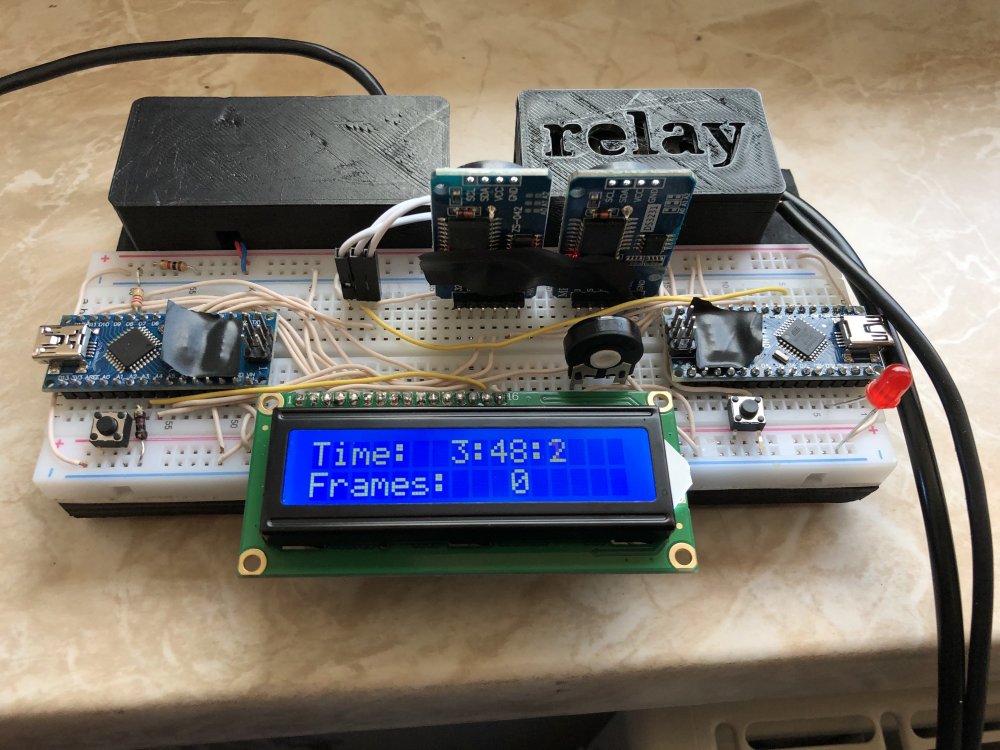

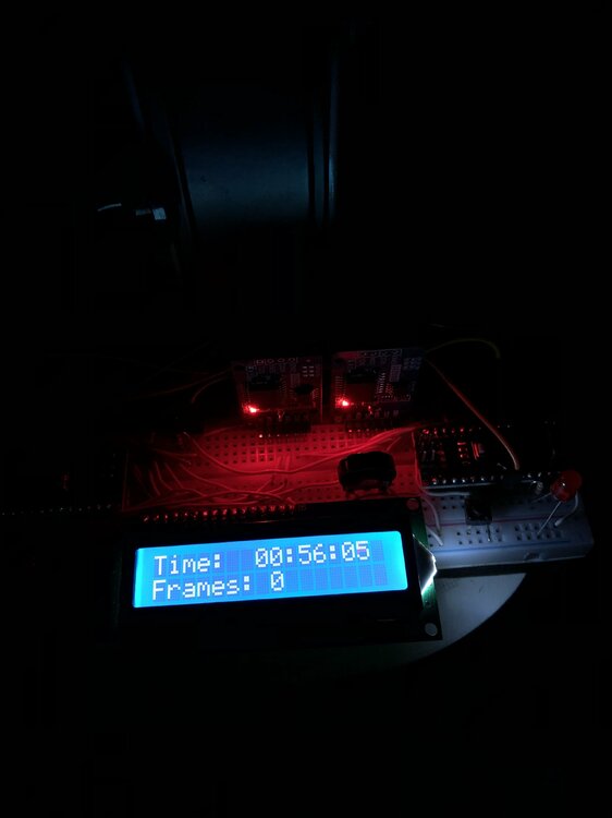

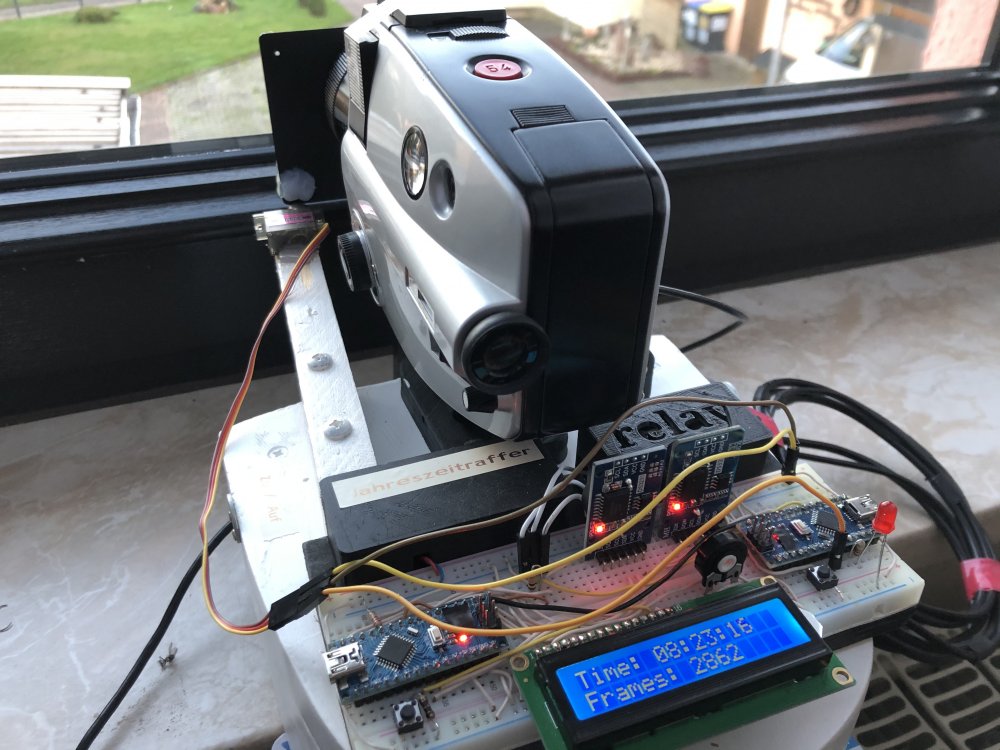

UPDATE: bei der Zeitanzeige gibt es Jetzt führende Nullen, also nicht mehr z.B. 8:3:7 sondern 08:03:07. Sieht doch Weltern besser aus. Die rote LED hat endlichen einen Vorwiderstand. Auf dem linken Kasten klebt ein Etikett mit der Aufschrift "Jahreszeitraffer". Und zu guter letzt wird auf dem Display angezeigt, ob am heutigen Tag die Auslösungen bereits geschehen sind. Ein großes X in der zweiten Zeile, ganz rechts auf dem LCD zeit das an. Es verschwindet immer um 0 Uhr. Es kommt wieder wenn ausgelöst wird.
image.thumb.jpg.463a48ec458dc647c8f876c7dc9503a6.jpg.fe0ffb74f21bc7cbb00c5fb97f2f78ec.jpg
Edited by SandroP (see edit history)
UPDATE: Das "X" wird jetzt erst angezeigt, wenn alle 9 Bilder gemacht worden. Die Werte vom Framezähler und vom X, werden nach den 9 Bildern einmalig im EEPROM gespeichert. Startet der Arduino nun aus irgend einem Grund neu, werden diese Werte im Setup aus dem EEPROM ausgelesen und entsprechend eingesetzt. Kurz, ich habe den Arduino Stromausfallsicher gemacht. Auch kann man jetzt einfach mal am manuellen Auslöser "spielen", ohne das man den Framezähler unwiderruflich verstellt. Hat man ihn verstellt, startet man den Arduino neu und der alte, aus dem EEPROM gelesene Wert ist wieder da.
Jetzt sind alle Software-Probleme gelöst, endlich. Ich bin mir aber sicher, dass mir noch weitere Funktionen einfallen. Beispielsweise ein Tagezähler, eine von 3294 oder von 100% Anzeige.
Den Code könnt ihr auf GitHub ansehen.

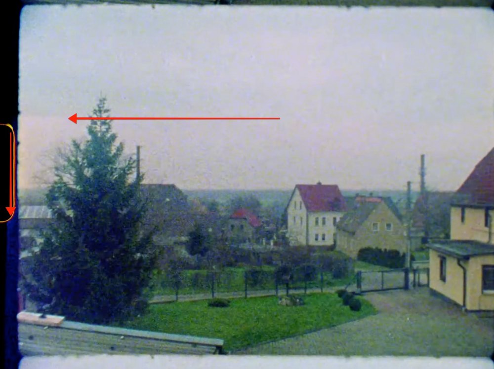

Ich habe das Ergebnis des Tests mal Angefilmt und Hochgeladen.

Bitte halte das Handy beim Abfilmen quer und nicht längs. Dann kann man auf dem Film etliches mehr erkennen. Bei Wiedergabe eines längs projezierten Schmalfilm, der hochkant abgefilmt wurde, auf einem queren Bildschirm, bleibt ungefähr ein 10tel der Bildschrimfläche für das eigentliche Bild übrig.

Ich konnte das nicht ganz nachvollziehen. Am Anfang erscheinen unregelmäßig Schwarzfelder mitten im Film. Irgendwann ist ganz kurz sogar ein Haar auf dem Film. Anschließend sieht es so aus, als ob regelmäßig jeweils ein Bild verblitzt ist. Das kann dann durchaus am nicht verschlossenen Sucher liegen, wie Friedemann bereits schrieb.

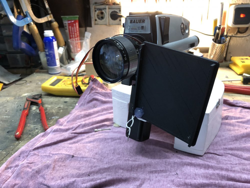

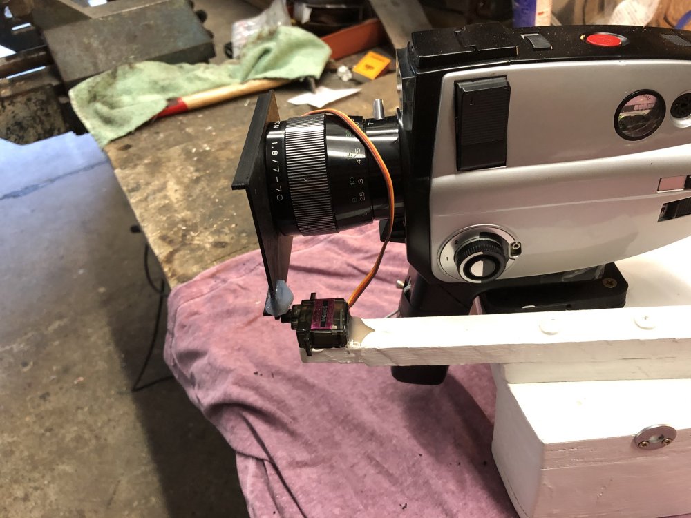

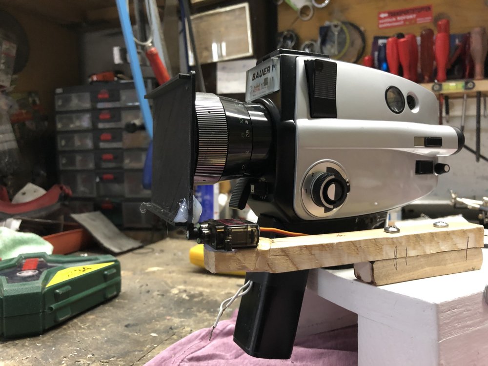

Leider hat auch des Abkleben nichts gebracht. Aus diesem Grund habe ich jetzt eine neue Haltung für die Kamera gebaut. An dieser ist ein Servo befestigt, der immer wenn die Kamera Strom bekommt, das Objektiv frei gibt. Bekommt die Kamera kein Strom ist das Objektiv verdeckt.

Beim Testen musste ich leider feststellen das mein Servo nicht mehr funktioniert. Ich habe sofort neue bestellt. Hoffentlich kommen sie noch vor dem Urlaub an. Wenn das dann fertig ist, startet ein neuer Test.
