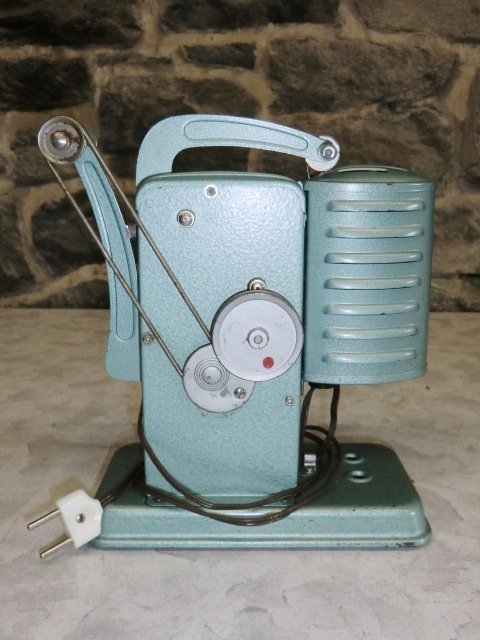

Hallo ihr Lieben,

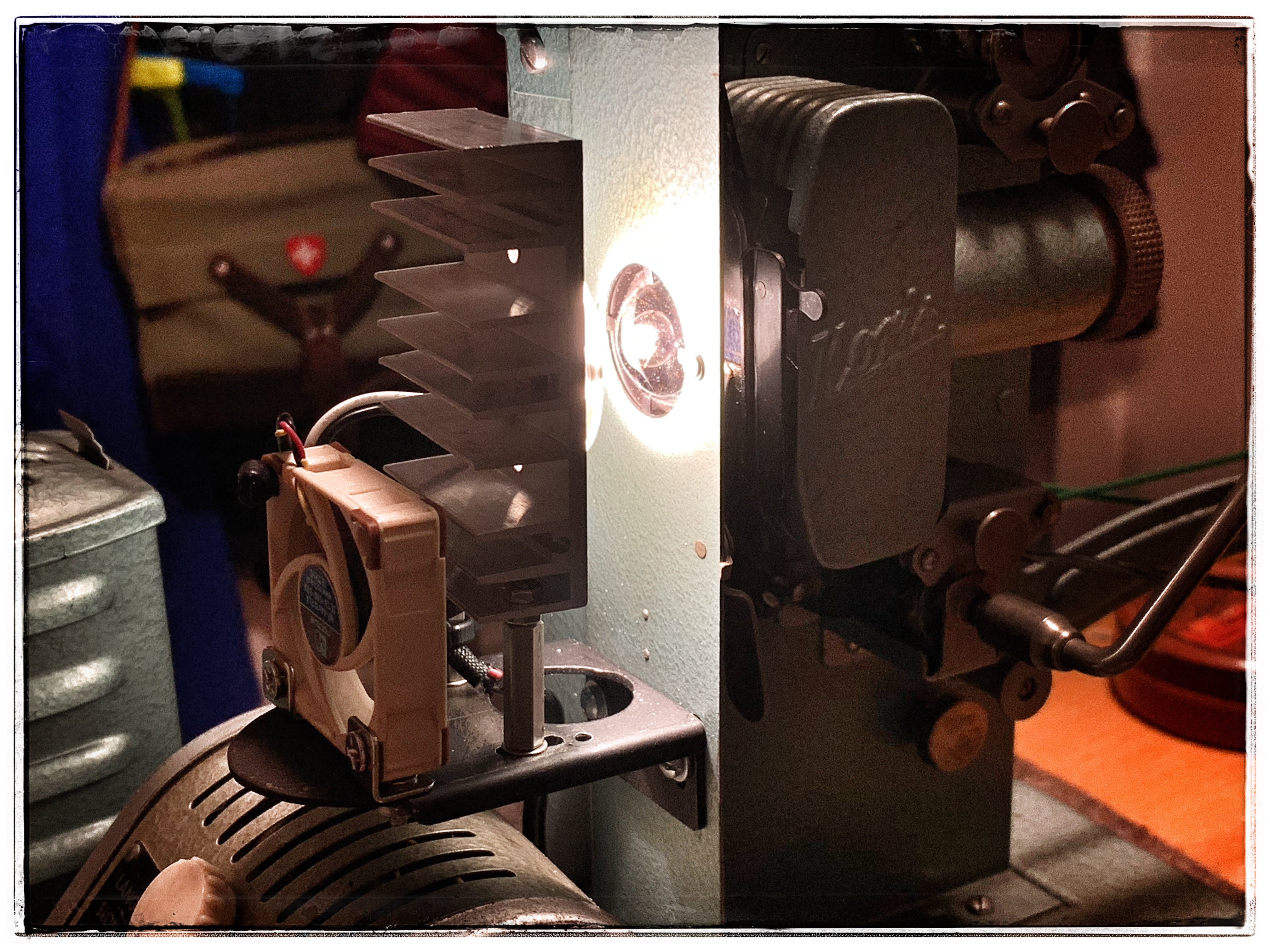

vor Kurzem erwarb ich einen Ozaphan Projektor nebst einigen Filmen.
Eine Lampe war nicht mehr drin und ist auch viel zu teuer, wenn man sie kaufen möchte.
Jetzt habe ich ihn generalüberholt und ihm eine 5W LED aus einer Aldi Schreibtischlampe verpasst.
Das kleine Netzteil befindet sich im Fuß des Projektors.
Für den normalen Betrieb in einem halbdunklen Raum, reicht die LED locker aus.
Hätte ich vorher nicht gedacht.
Der Kühlkörper mit der LED ist in alle Richtungen justierbar.
Der Kühlkörper ist nicht parallel zum Gehäuse, aber das war komischerweise die optimale Position.
Der kleine 40mm Lüfter muss sein, da der Kühlkörper alleine nicht ausreicht.

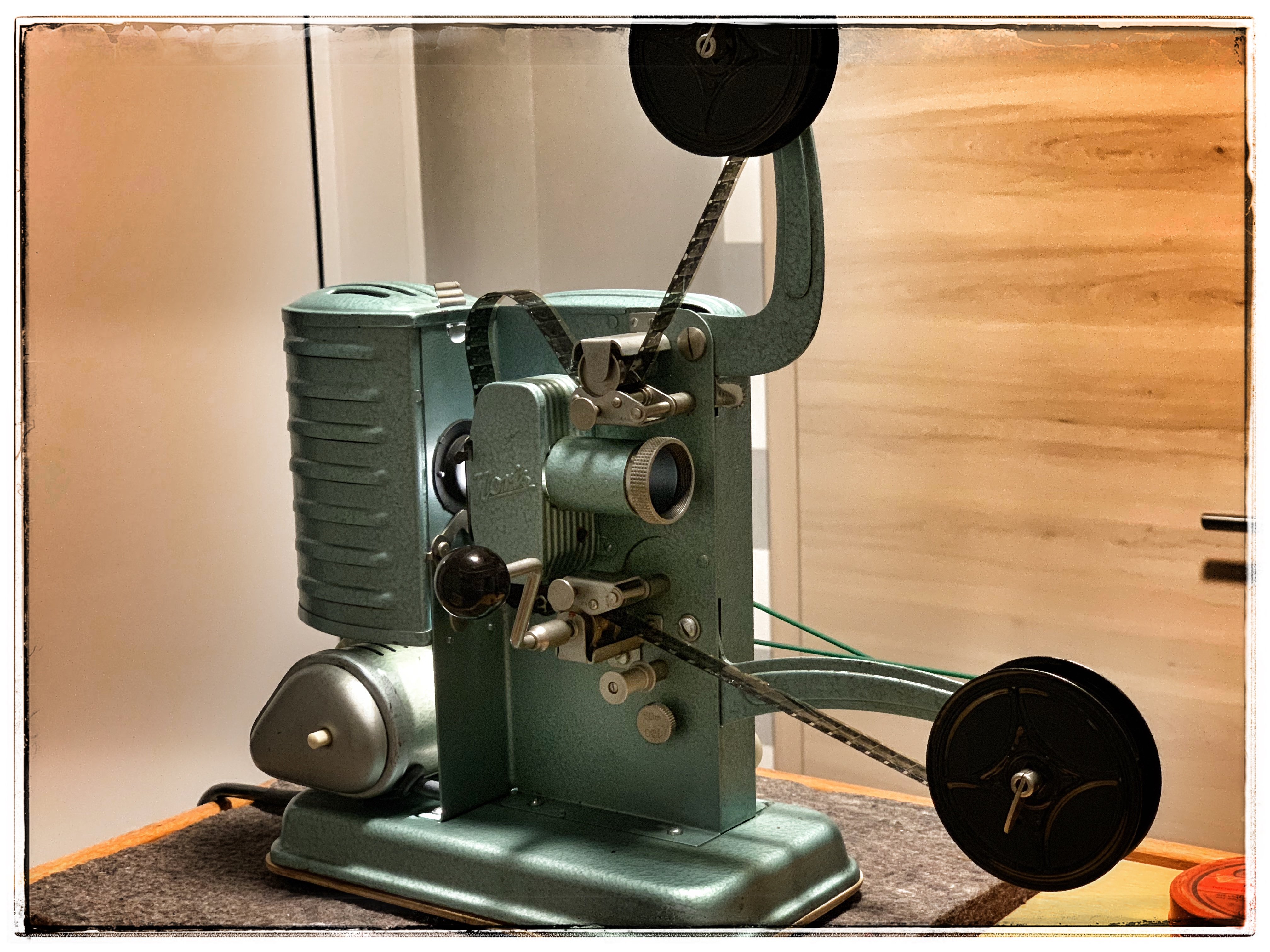

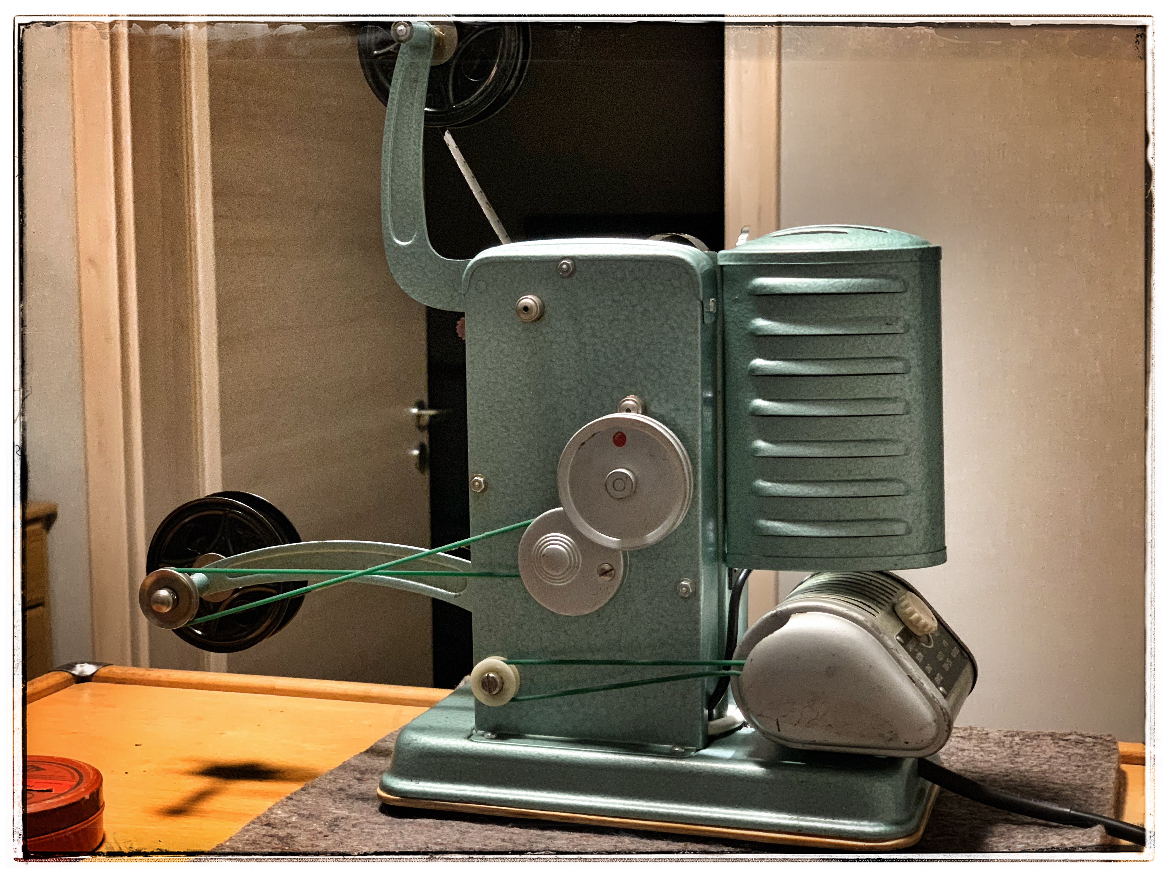

An der Seite mit den Riemenscheiben befindet sich jetzt eine zusätzliche PVC Scheibe.
Diese ist die Parkposition für den Motorriemen beim Handbetrieb.
Der Fuß des Projektors ist natürlich nicht mehr offen, sondern wird jetzt von einer Bodenplatte gedeckelt.
Grüße, Thomas.

PU-Rundriemen
Hier zum Beispiel.
Ich habe immer ein paar Meter in 2, 3 und 4mm auf Lager.
Einfach auf Länge schneiden und zusammenschweißen.
Ich nehme dafür einen Lötkolben mit ca. 250 Grad.
Dafür habe ich als "Spitze" ein flaches Stück Kupferblech am Lötkolben.
Die beiden Enden werden zusammen erwärmt bis sie leicht schmelzen und dann schnell zusammengedrückt.
Eine Minute abkühlen lassen und dann den Grat abschneiden und abschleifen.
Funktioniert bestens und die Riemen sind tatsächlich hochbelastbar.
Hat sich bei mehreren Projektoren und auch Nähmaschinen bestens bewährt.
kann es sein das der Film auf der Aufwickelspule falsch herum aufgewickelt wird?
Mein alter Filmprojektor für Ozaphan-Filme hatte den Riemen der Aufwickelspule NICHT über Kreuz laufen. Ich habe dies bei allen ähnlichen Projektoren auch nie so gesehen.

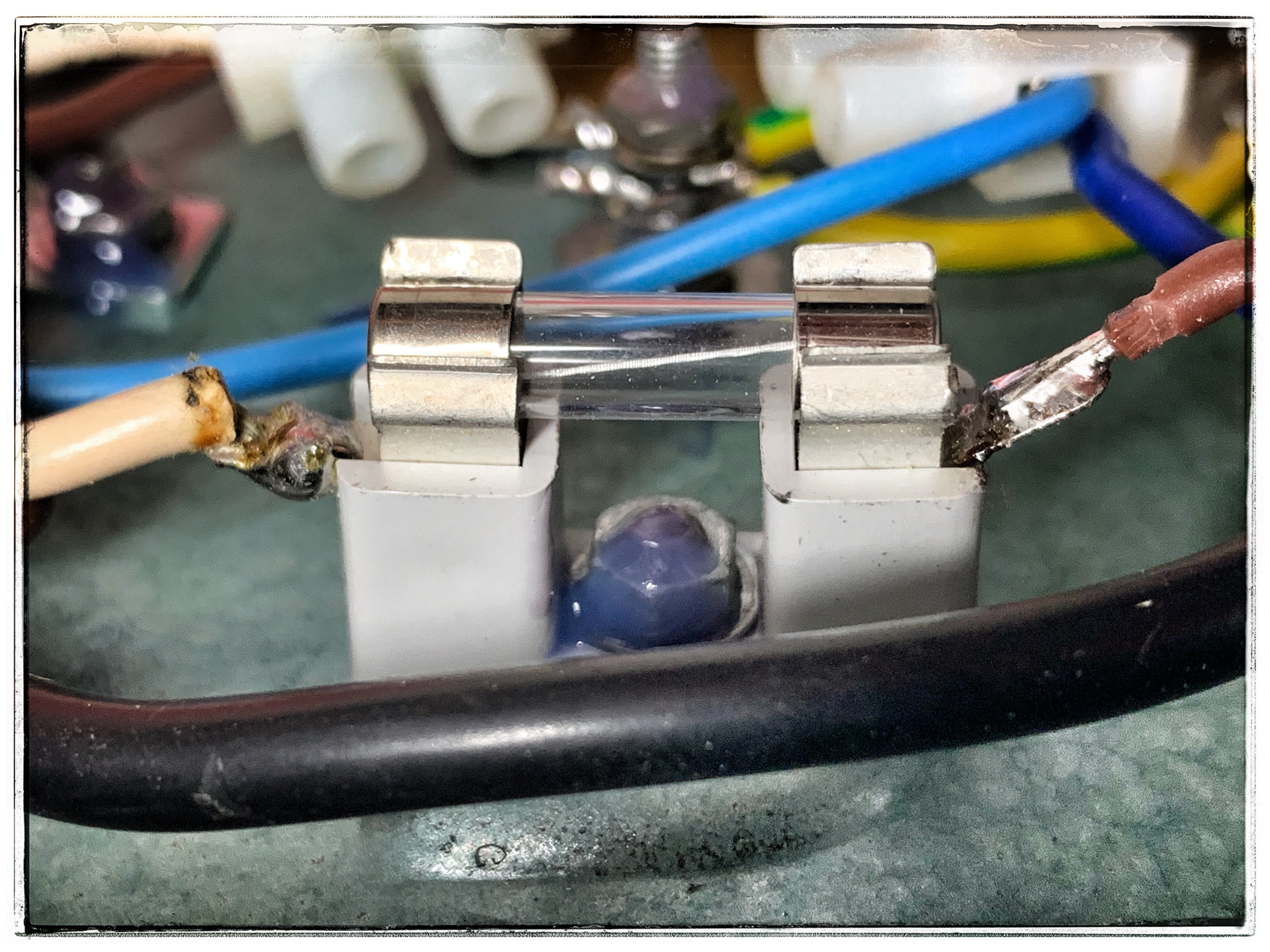

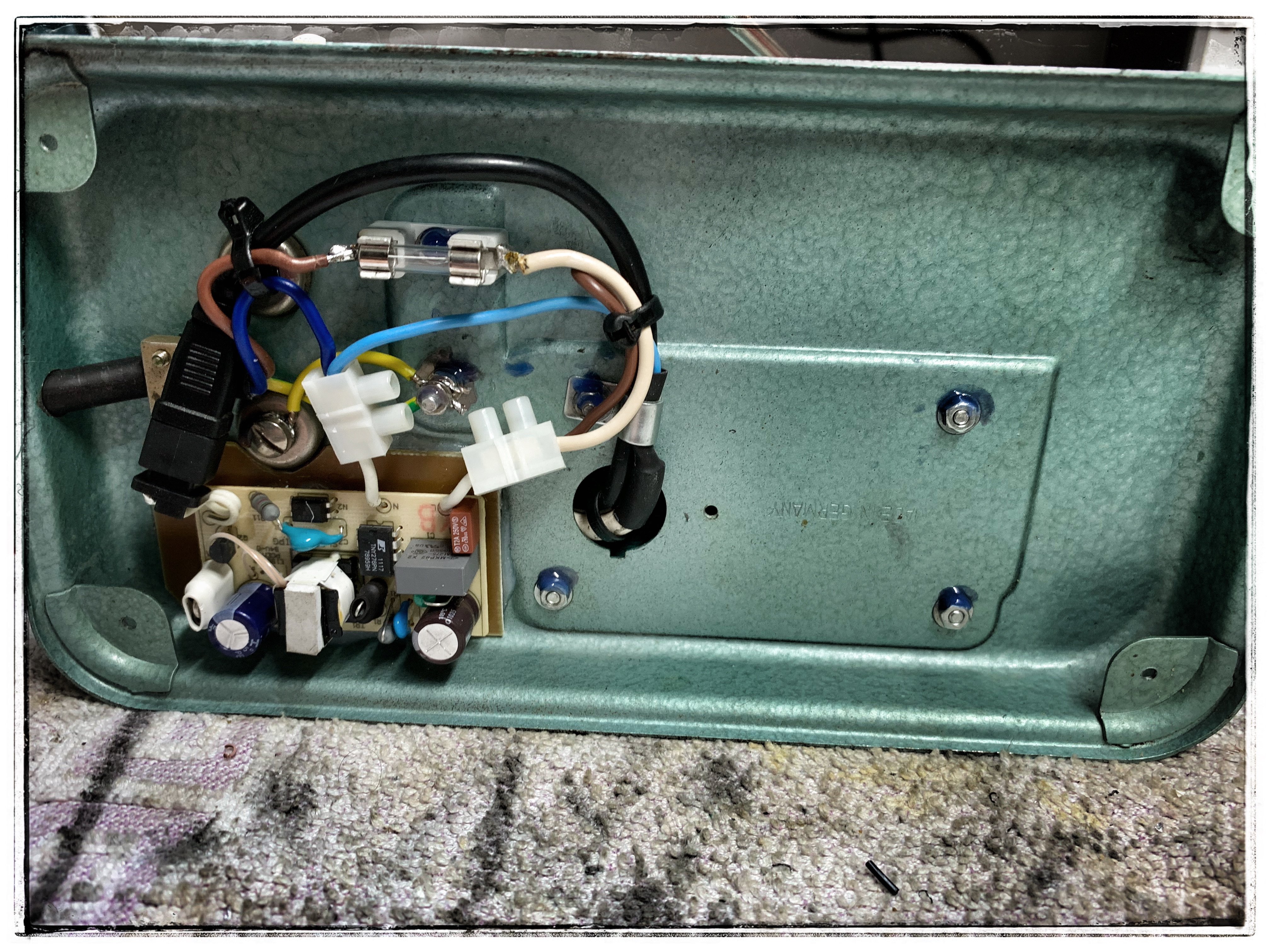

Diese Sicherungshalter sind explizit für 250V AC gebaut worden.
Mit einer Durchschlagfestigkeit von 3kV AC.
Hätte der Abstand größer sein sollen, hätte man das Teil entsprechend größer konstruiert.
Mal abgesehen vom Sicherungshalter, hier mal das Bild eines stinknormalen Schukosteckers.
Abstand L/N zum PE gerade mal 3,5mm.
Oder schaue dir die ganzen Schaltnetzteile mal an!

Hallo makrofotografie,
so lobenswert Dein Engagement bei der Modernisierung dieses Filmprojektors ist. Deine elektrische Installation im Projektorsockel ist haarsträubend. Da hat TK-Chris schon recht, wenn er auf die Einhaltung gewisser Standards hinweist. Friedemann hat schon angemerkt, das der "Gelbgrüne" deutlich länger sein muss, als der blaue und rote Leiter. Der Sicherungshalter ist nicht zur Montage auf Metall ausgelegt. Du müsstest zumindest eine dünne Pertinaxplatte unterlegen. Lüsterklemmen kann man gerne an einem Deckenleuchter verwenden (früher "Lüster" genannt). Im Inneren eines Gerätes deuten sie zumindest auf einen elektrotechnischen Ignoranten hin. Auch die Lötstellen am Sicherungshalter gehören isoliert, zumindest mit Isolierschlauch, besser mit Schrumpfschlauch. Auf dem Bild die Linke sieht auch nicht ganz fachgerecht aus. Solange Du allein mit dem Gerät hantierst, ist es Deine Sache. Wenn der Projektor mal vom Tisch fällt, sich das Netzkabel aus der Zugentlastung zieht und jemand versucht, den Projektor abzufangen, kann es sein das diese Person mal eben einen Schlag von 230V bekommt, bevor möglicherweise die Sicherung doch auslöst. Aber vielleicht musst Du erst einmal selber spüren, wie das ist, wenn Dir ungewollt 230 Volt durch den Arm schießen. Ansonsten lass Dir die Laune durch einen Miesepeter wie mir nicht verderben. Grundsätzlich war es gut, was Du gemacht hast.
