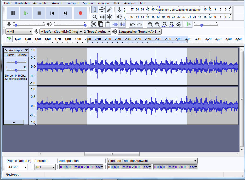

Du könntest das Laufgerausch der Kamera z.B. mit Audacity aufnehmen. Wenn du das Laufgeräusch im Audio-Programm graphisch darstellst, sollte das einen rythmischen Verlauf haben, so dass du die Zahl der Bilder auf der Zeitachse auszählen kannst.
Ich habe die Kamera vors Mikrofon des Laptops gehalten und das Laufgeräusch mit Audacity aufgenommen. Weil der Pegel für eine deutliche Darstellung zu gering war, habe ich unter Effekte normalisiert. Unten kann man durch Eingabe einen Bereich markieren. Und unter Ansicht auf den Bereich zoomen. Bei der gezeigten Kamera ohne Kassette kam ich auf 20 statt 18Bps. Vielleicht sollte ich das mit Laufwiderstand einer Kassette wiederholen.

vor 1 Stunde schrieb Theseus:
Meine Rede

Die Beaulieu 4008 besitzt einen Tachogenerator, deshalb sollte die Abweichung ob mit oder ohne Film gemessen eher klein sein. Aber die mit Film gemessene Drehzahl ist genau die, die dann auch bei der Aufnahme wirkt! Wenn es dumm läuft können dann selbst unterschiedliche Filme zu ganz kleinen Unterschieden in der Aufnahmefrequenz führen... Es ist halt nur ein Regler ohne Quartzbasis verbaut!
