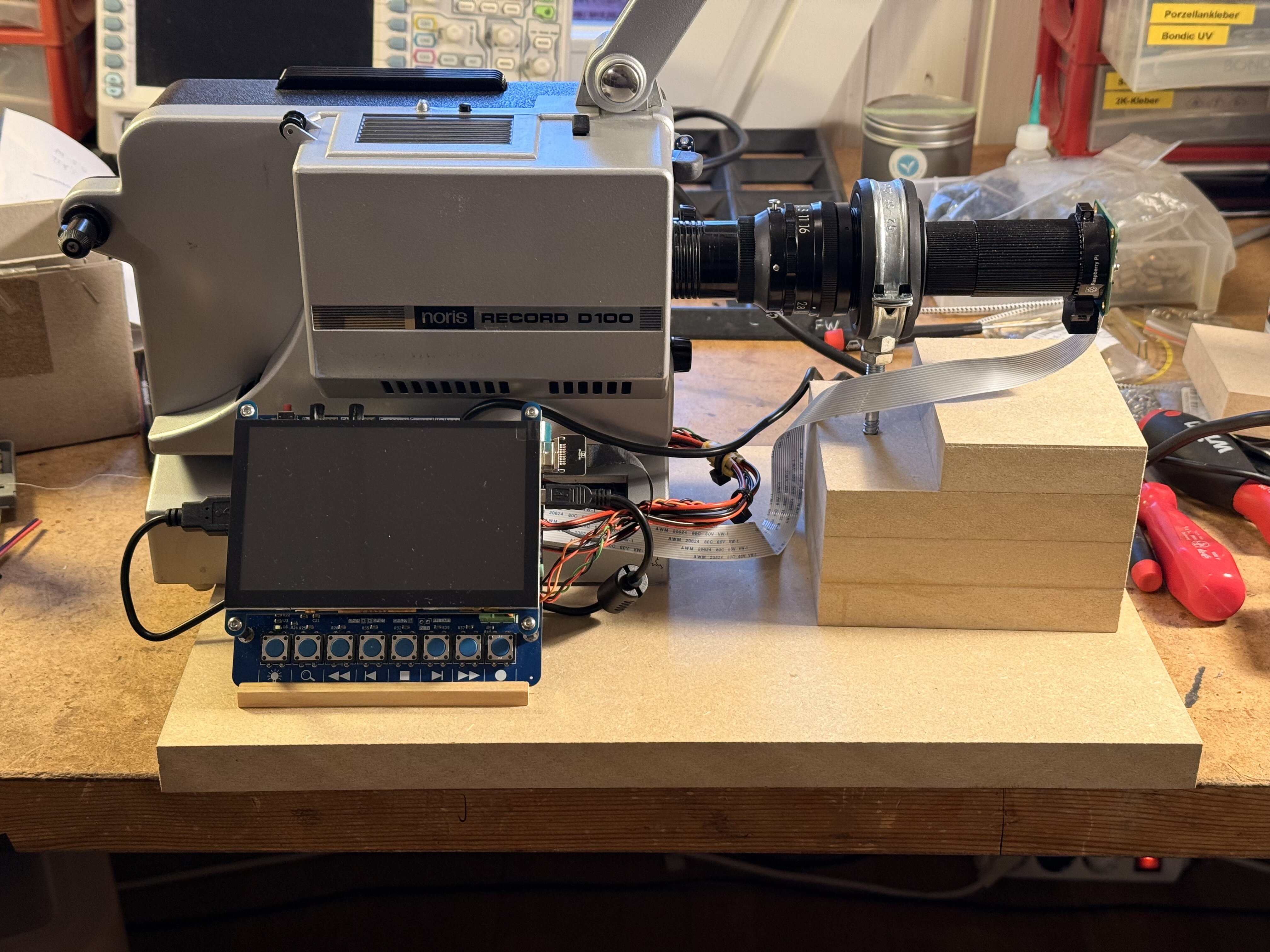

So, das waren ein paar sehr produktive Tage. Bin ganz excited, ich glaub das wird geil 🙂
Auch wenn ich am anfang echt geflucht habe, hat es sich absolut gelohnt: Es sind nun ca. 5000 Zeilen Code, und die laufen 100% stabil, schnell und können einiges mehr als zuvor. Ein paar Highlights:
  • Out-of-the-Box Betrieb ganz ohne Computer. Man muss nur eine Festplatte oder SSD an den Scanner anschliessen, die Scan-Taste drücken und los gehts. [...]
  • Neu: Ein schneller 2K-Modus. [...] Das schöne: Es sind immer noch 12-Bit Raws. Ich verwende Pixel-Binning, das heisst ich rechne 4 Kamerapixel (bzw. 16 Bayer-Sensorpunkte) zu einem Durchschnitts-Pixel zusammen, [...]
  • [...] Auch ein zurückspringen zu vorigen Versionen ist so möglich (falls nötig)
  • "Scan to Computer" Modus mit einem einfachen One-Click-Installer. [...] Bisher gibt's diesen Modus nur für Mac, aber Linux sollte einfach [...] sein. (Wenn's überhaupt jemand wünscht)
  • Sleep-Modus [...]
  • Überwachung auf Unterspannung durch zu schwaches Raspi-Netzteil. Klingt absurd, aber hat mich einen kompletten Tag gekostet: Bei knappem Strom kann es Schreibfehler oder verlorene Einzelbilder geben, da der USB-Bus einbricht. Jetzt nicht mehr.
  • Klingt trivial, war aber auch zwei Tage Arbeit: Super simple Installation! Man kopiert eine .img Datei auf eine uSD-Karte, steckt sie in den Raspi und fertig. Keine weiteren Schritte nötig, man kann sofort los-scannen.
Das letzte was jetzt noch fehlt ist die Fertigstellung der Anleitung, wie genau man den Projektor umbaut und alles anschliesst. Bis inkl. 6.1. habe ich noch Urlaub, das sollte zu schaffen sein.

Da der bisherige Stand nun schon 5 Jahre alt war, und sich doch eine Menge in der Python- und Linux-Welt (und auch bei meinem Wissen zu Cameras und Raw-Processing) getan hat, und ich den alten Code-Zusammenhau kaum noch verstehen und erst recht kaum noch warten konnte,  habe ich in den sauren Apfel gebissen und beim Code komplett von vorne angefangen.
  • Out-of-the-Box Betrieb ganz ohne Computer. Man muss nur eine Festplatte oder SSD an den Scanner anschliessen, die Scan-Taste drücken und los gehts. Auf der Platte erwartet einen dann ein CinemaDNG-Verzeichnis, das direkt bearbeitet und gegraded werden kann. Keine Konvertierung mehr nötig, die passiert direkt und automatisch auf dem Pi!
  • Neu: Ein schneller 2K-Modus. Bei 4K schafft der Scanner ca 2 fps, legt man den Schiebeschalter auf der Platine um, scannt er in 2K mit 7 fps! Das schöne: Es sind immer noch 12-Bit Raws. Ich verwende Pixel-Binning, das heisst ich rechne 4 Kamerapixel (bzw. 16 Bayer-Sensorpunkte) zu einem Durchschnitts-Pixel zusammen, statt einfach Pixel zu überspringen. So gibt es keine Interferenzen oder mehr Rauschen.
  • Der Scanner kann mit einer speziellen Tastenkombination ein OTA-Update ("Over the Air") ausführen. Wenn neue Features oder Bugfixes dazukommen, sind sie für alle nur einen Tastendruck entfernt. Auch ein zurückspringen zu vorigen Versionen ist so möglich (falls nötig)
  • "Scan to Computer" Modus mit einem einfachen One-Click-Installer. Damit kann man sich die externe Festplatte sparen und schon während des Scans anfangen zu graden. 🙂 Das ganze verwendet sicheres Pairing (ähnlich wie man es von Bluetooth etc. kenn). Bisher gibt's diesen Modus nur für Mac, aber Linux sollte einfach und Windows machbar sein. (Wenn's überhaupt jemand wünscht)
  • Sleep-Modus zum Energiesparen (per Tastendruck oder nach 15 Minuten Idle), aufwachen mit noch einem Tastendruck

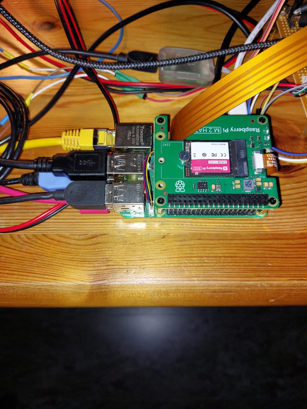

Habe im Moment nur 1 kurze Frage, ich gehe davon aus, dass deine .img Datei für einen Raspi 5 gedacht ist, ist das so?
weiter viel Erfolg und liebe Grüße aus Wien Klaus
OK, aber das Image wird dann am Raspi 5 wohl eher nicht direkt laufen, da muss dann die Software "händisch" installiert und angepasst werden. Aber ich hätte auch einen Raspi 4 herumliegen und könnte das dann am Raspi 5 testen.
Denkst du das noch im Jänner veröffentlichen zu können, das wäre echt SUPER, da warten sicher Einige mit großer Freude darauf 🙃🙂
Was verleitet Dich zu dieser Annahme? Ich verwende schon Trixie mit 6.12er Kernel, da sollte eigentlich alles nötige an Bord sein. Die DTBs sind auch alle da.
Ich vermute am ehesten kleine Unterschiede bei der HDMI-Konfiguration. Und GPIO läuft beim 5er ja über PCIe, aber ich bin voll auf libgpiod umgestiegen, das sollte auch passen — und das bisschen bitbanging beim Flashen eines Updates ist nicht kritisch schnell.
Wie gesagt, es muss probiert werden. Wenn mir jemand einen Pi5 sponsern will, kann ich das gerne machen. 🙂
Im Moment steht es aber nicht ganz oben auf der Liste. Der 5 könnte allerdings theoretisch noch höhere Framerates erreichen, insofern nicht uninteressant.
Da bin ich dann scheinbar nicht ganz am Laufenden, mein Raspi 5 läuft seit etwa einem Jahr unverändert. Dann wird es aber höchste Zeit, mich auch mal mit Trixie zu beschäftigen 😉
Das klingt dann ja noch vielversprechender. Kann man das schon mal vorab wo anschauen?

Auf https://github.com/fwachsmuth/Filmkorn-Raw-Scanner/ liegt unter Releases auch ein Disk-Image von gestern. (Dem fehlt stand heute nur das Feature, Debug-Logs zu generieren). Ohne den Controller wird das aber nicht viel tun. 🙂
Sitze jetzt erstmal an der Doku. Wenn die steht, kriegen meine 25 Boards hier noch die Fuses gesetzt und es geht los...
