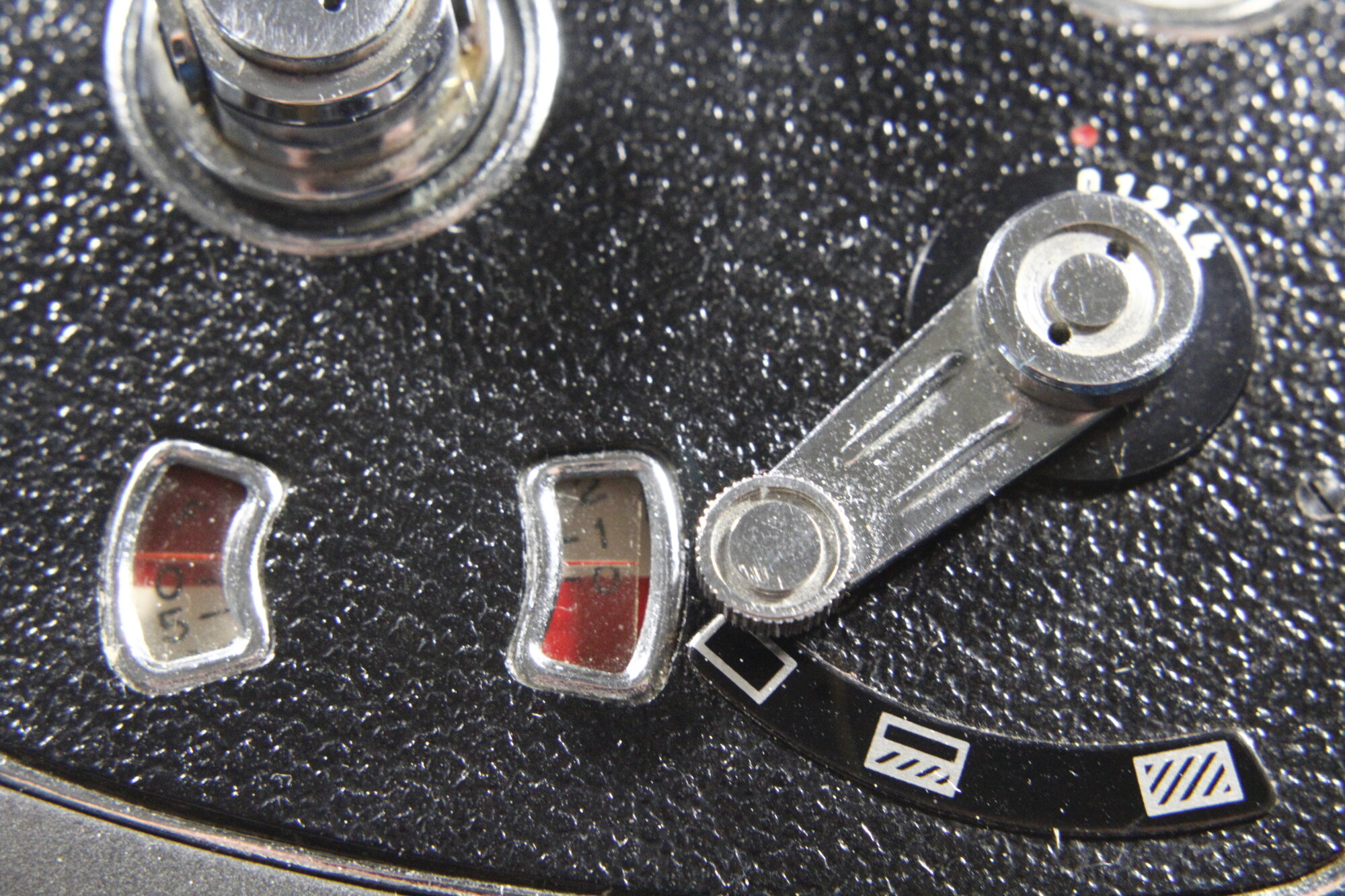

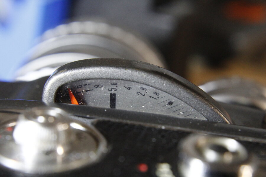

Bei meiner Beaulieu MAR8G bin ich auf Verständnis-Probleme gestossen.
Gemäß Seite 15  dieser Anleitung sollte ja mit dem Hebel , Pos. 7 auf Seite 1,  durch Schliessen oder Öffnen des "sliding shutters"  ein Ab - bzw. Aufblenden möglich sein.
http://www.vintagecameras.fr/images/MonSite/BEAULIEU/MR8/_Doc/Beaulieu_R8_Manual_en.pdf
Müsste ich bei diesem Vorgang nicht eine Veränderung der Helligkeit im Sucher auf der Mattscheibe beobachten können oder/und  eine Änderung der seitlich angebrachten Blendenanzeige?
Ich kann weder das eine noch das andere feststellen. Unterliege ich da einem groben Denkfehler?
Was funktioniert, ist das Stoppen  des Federwerkmotors, wenn man den Hebel ganz nach unten schwenkt.
Die Belichtungsautomatik und alles andere funktioniert bestens, auch die angegebene Laufzeit von 30 Sekunden stimmt genau, nur in dem oben angeführten Punkt stehe ich anscheinend auf der Leitung.

Wenn ich die Anleitung korrekt lese, dann befindet sich der Spiegel für das Sucherbild auf dem Verschluß, und damit sollte ein Verkürzen der Verschlußzeit keinen Einfluß auf die Helligkeit des Sucherbildes.
Das gilt dann auch für den Beli, und ist ja auch sinnvoll.

Ach so sieht das aus! Dann ist mir das schon klar! Vielen Dank für die Aufklärung, Helge!

Die Kamera besitzt drei Schieber. Einer, der vordere, trägt einen Spiegel und lenkt immer gleich viel Licht in den Sucher um. Die beiden anderen Bleche dahinter werden durch Bewegen des Hebels zueinander verstellt, während sie auf und ab laufen. Eine Kupplung mit der Blendenautomatik ist mir nicht bekannt.
Share this post
Eine Kopplung zur Blendenmechanik soll ja nicht erfolgen durch die Verstellung der variablen Seķtorblende. Sonst kann man ja nicht Ab- und Aufblenden bzw. Überblenden!
Share this post
Das hat es bei den Nizo Silberlingen gegeben.
Zum „normalen“ Auf-/Ab- und Überblenden mit der Sektorenblende wird (selbstverständlich) die Objektivblende einzig von Ganggeschwindigkeit und Beli beeinflusst. Stellt man die Sektorenblende auf halbe Öffnung (und damit halbe Belichtungszeit) und rastet sie dort ein, öffnet sich dann die Blende um einen Wert.
Da habe ich einen schönen Mist herausgelassen. Zwei Schieber sind vorne, d. h. näher beim Objektiv, der dritte dahinter. Die vorderen können nicht lichtdicht zumachen, weshalb ein rückwärtiges Blech eingesetzt ist. Dieses eilt den anderen ein wenig voraus, gerade so viel, daß in der Abwärtsbewegung aller drei das Bildfenster ein Mal in ganzer Höhe frei ist.
