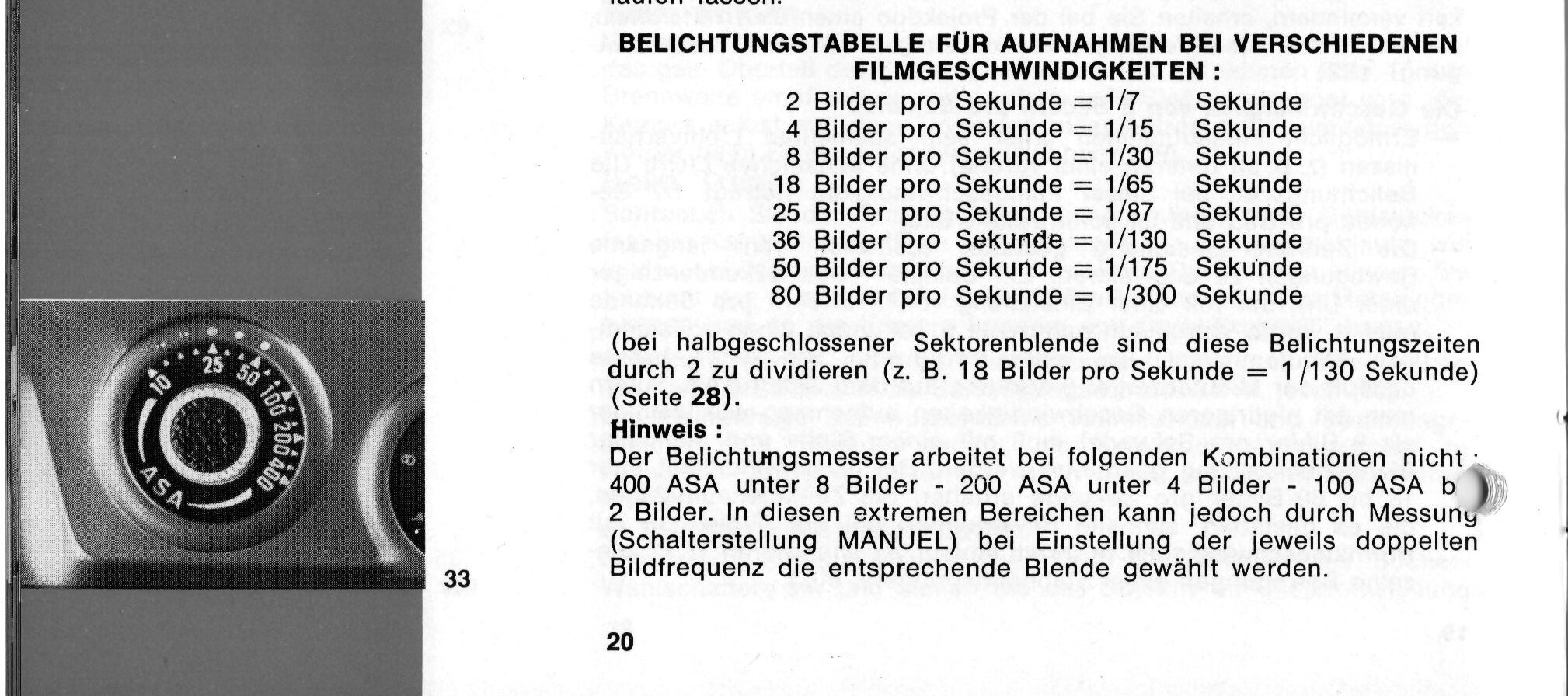

vor 20 Minuten schrieb Retromovie:
Zum einen filmt sie nur 24fps
Wenn ick mich nich irre, liegt der Rastpunkt der Einstellung bei 25 B/sec.
edit:
Hab in die Originalanleitung geschaut: Es sind 25B/sec.

vor 5 Minuten schrieb TK-Chris:
Das ist nicht die Geschwindigkeit... Das ist die Filmempfindlichkeit 😂
Das weiß ich, ich besitze diese Kamera seit 1978. Es geht um die Tabelle rechts daneben.
