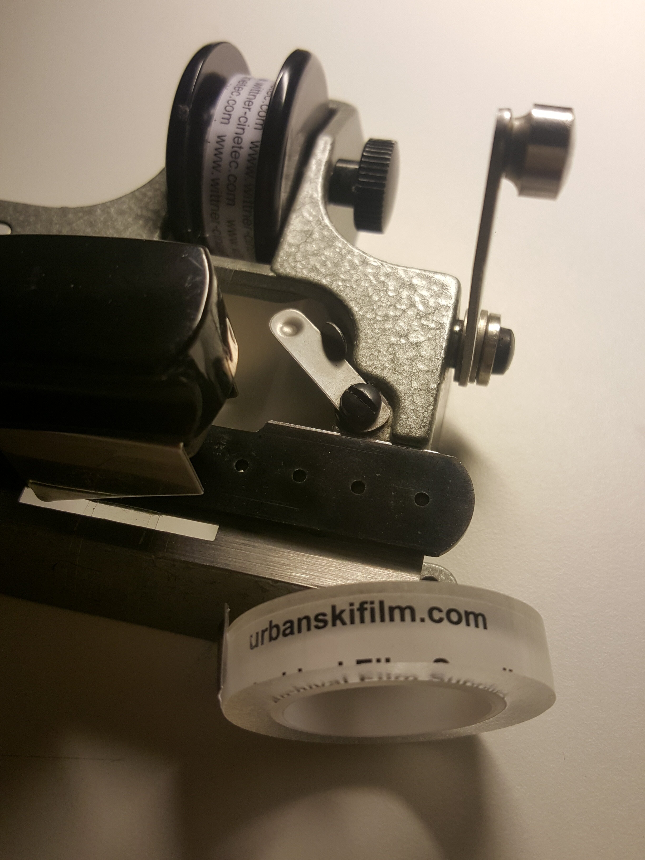

Die ganzen Klebefolien und Kleberollen gibt es auch bei Van Eck:
https://shop.van-eck.net/film-supplies/p-1a/
Das nicht perforierte Klebeband für die Cartozzo Super8-Klebepresse ist die günstigste Art, trocken zu kleben.
Bei Van Eck für 5,95 € - bei Wittner für 19,90 € !
Apropos:
Die Kleberollen von Van Eck für die Cartozzo kommen von Urbanski Film USA (habe mir zwischenzeitlich 5 Stück bestellt).
An den 5,95€ verdient also Urbanski, Van Eck und über den Atlantik und ggfs. durch den Zoll geht die Rolle für das Geld auch noch.
Ich konnte bisher keine schlechtere Qualität als bei der Wittner-Kleberolle feststellen....
