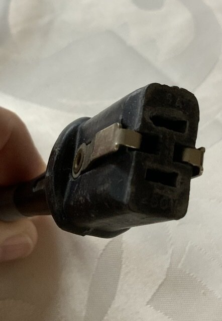

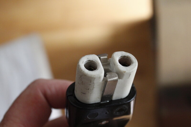

Mein Bolex-Kabel hat außen 2 zusätzliche Schutzkontakte. Ich habe jetzt mal gegoogelt und finde im Netz genau diesen Stecker für alte Bügeleisen, Toaster. Von daher ist diese Information zumindest nicht falsch. Ob man risikolos auch die HiFi-Stecker (ohne die Schutzkontakte außen) nehmen kann, ist mir nicht bekannt, lasse mich da aber gerne belehren...
Share this post
vor 1 Stunde schrieb S8ler:
Achso, wusste nicht, dass das Originalkabel eine Schutzerdung hat.  Du meinst einen Stecker, der ähnlich wie der aussieht? Ich habe den am Kinox-N dran. Der passt allerdings keineswegs an den Bolex 18-5

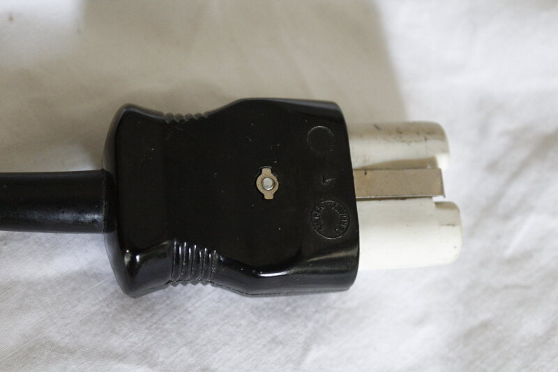

Guckst Du hier ... Bolex 18-5 Kabel (beklagenswerter Zustand, aber funktioniert)

Die Schutzkontakte liegen in der Buchse einfach links und rechts an, und damit am Gehäuse.

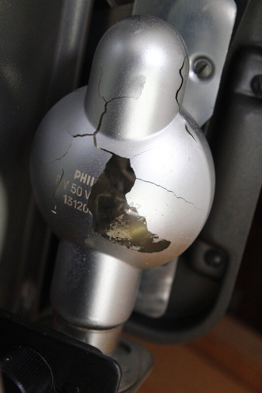

Nochmals zum Grund-Thema:
Diese Lampe ist noch funktionsfähig, jedoch fehlt es - wie ersichtlich - am Reflexionsvermögen.  Wäre die Anwendung eines Aluminiumsprays eine Verbesserungs-Option? Die Dinger sind ja zum Teil recht hitzefest.
