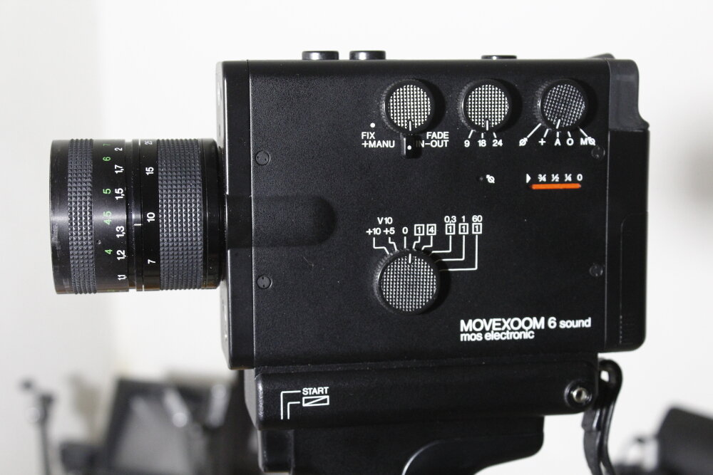

Huhu,
hast du den mal geschaut ob bei offener Kamera und laufenden Motor sich die Blende ändert.
Wenn man genau schaut sieht man im Hell-Dunkel Wechsel die Veränderung.
Die Unterbelichtungwarnung kommt nur wenn es wirklich düster wird, sonst mal die Hand vor das Objektiv halten.
Ich teste manchmal so etwas mit einer kl.Taschenlampe. Im Hell - Dunkel wechsel.
Ob sie dann richtig Belichtet sieht man nur mit Testfilm.
Click und Surr ist da auf jeden Fall richtig da funktionieren die Geräte.

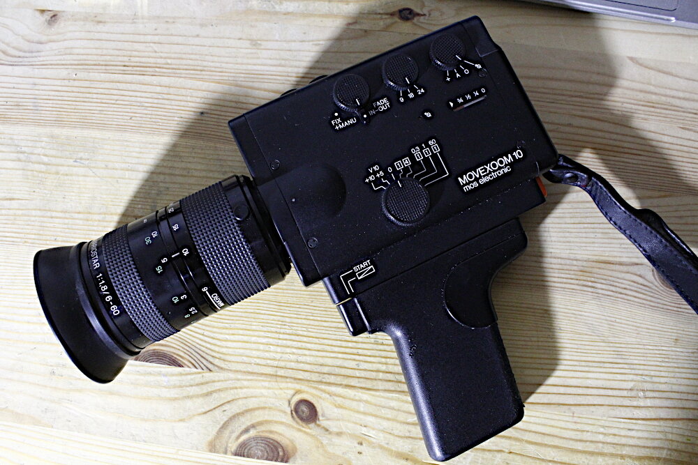

Alle Achtung - ziemlich langes Rohr an der 10er... ich glaube da wär mir die 6er fast lieber da handlicher und nicht so schwer... das Mehr an Tele braucht man ja meistens eh nicht.
