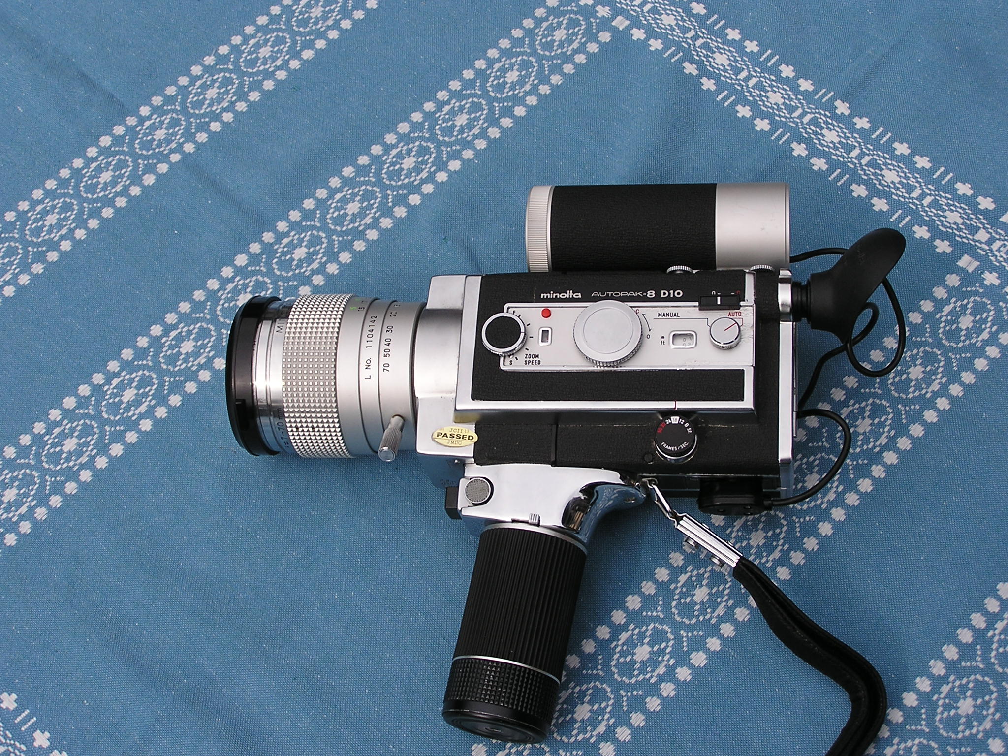

viel wird immer über Nizo, Beaulieu, Bolex, Canon ect. geschrieben und diskutiert. Ich möchte heute eine Kamera der Firma Minolta vorstellen, und zwar die MINOLTA Autopak D 10.
Die Autopak D10 und das größere Model D 12 gelten als die ersten Super-8 Kameras mit automatischer Sektorenblende, Sie sind komplett aus Metall gefertigt (Simon wird sich freuen, trotz Super-8)
Hier einige Daten:
Objektiv 7-70mm 1:1,8,  5 versch. Zoomgeschwindigkeiten, CDS-Lichtmessung gespeist durch Hauptbatterien, Meßbereich 10-400 ASA bis Blende 64, Hi-speed Batteriepak, Intervallometer, Blitzkontakt, Funkfernsteuerung ect., großer heller Sucher mit Anzeige von Filmlauf, Blende und Sektoreblendenstellung, Mikroprismenraster
Ich will nicht alles hier aufzählen, aber dies ist eine Super-8 Kamera, die kaum Wünsche offen läßt.
Gewicht 1,990 Kg

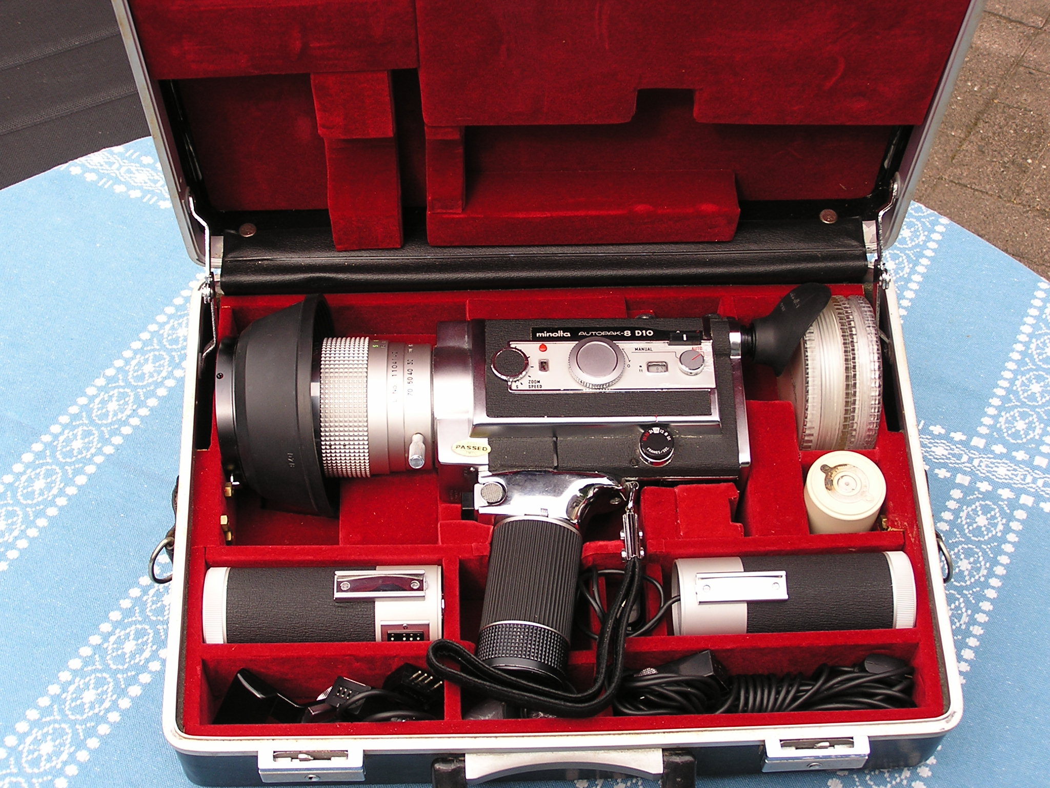

Die Kamera wurde auch in einem Systemkoffer mit Zubehör angeboten, wie unten abgebildet. Kommentare und Diskussion erwünscht.
Dieter Scherf
Der komplette Koffer kann erworben werden, Angebot per PN
Hallo Herr Schreier,
in einem der 2 zylinderförmigen Behälter (Hi-Speed- Batteriepak) befinden sich 7 Mignonzellen für Zeitlupenaufnahmen bis 50 B/Sek. Das Gerät wird mit Stecker an der Unterseite der Kamera Verbunden.
Im anderen Behälter  (Intervaometer-P) befindet sich die Elektronik für Zeitrafferaufnahmen in der Einzelbildschaltung von 0,5 sec bis 60 sec Bildfolgerytmus
(0,5-1-2-3-4-8-15-30oder 50 B/Sek)
Der Auslöser oben im Griff der Kamera wird herausgezogen und durch den Auslöser für den Intervallometer ersetzt.

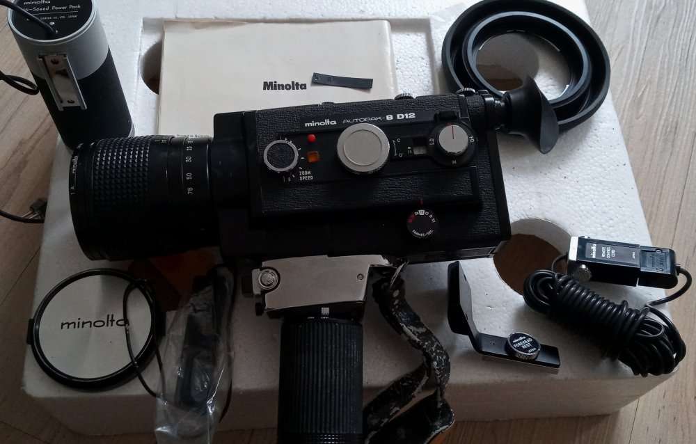

Bei Ebay Kleinanzeigen war noch eine D12 etwas abgeschabt aber zu einem guten Preis. Da war ordentlich Zubehör dabei.
Ich finde es auch gar nicht so schlimm das die Geräte im Netz nicht geprüft sind . Aber dann sind manche Preise einfach überzogen.
Entweder es funktioniert dann zahle ich gerne mehr oder man weiß es nicht, dann sollte man aber auch realistisch mit dem Betrag sein.
