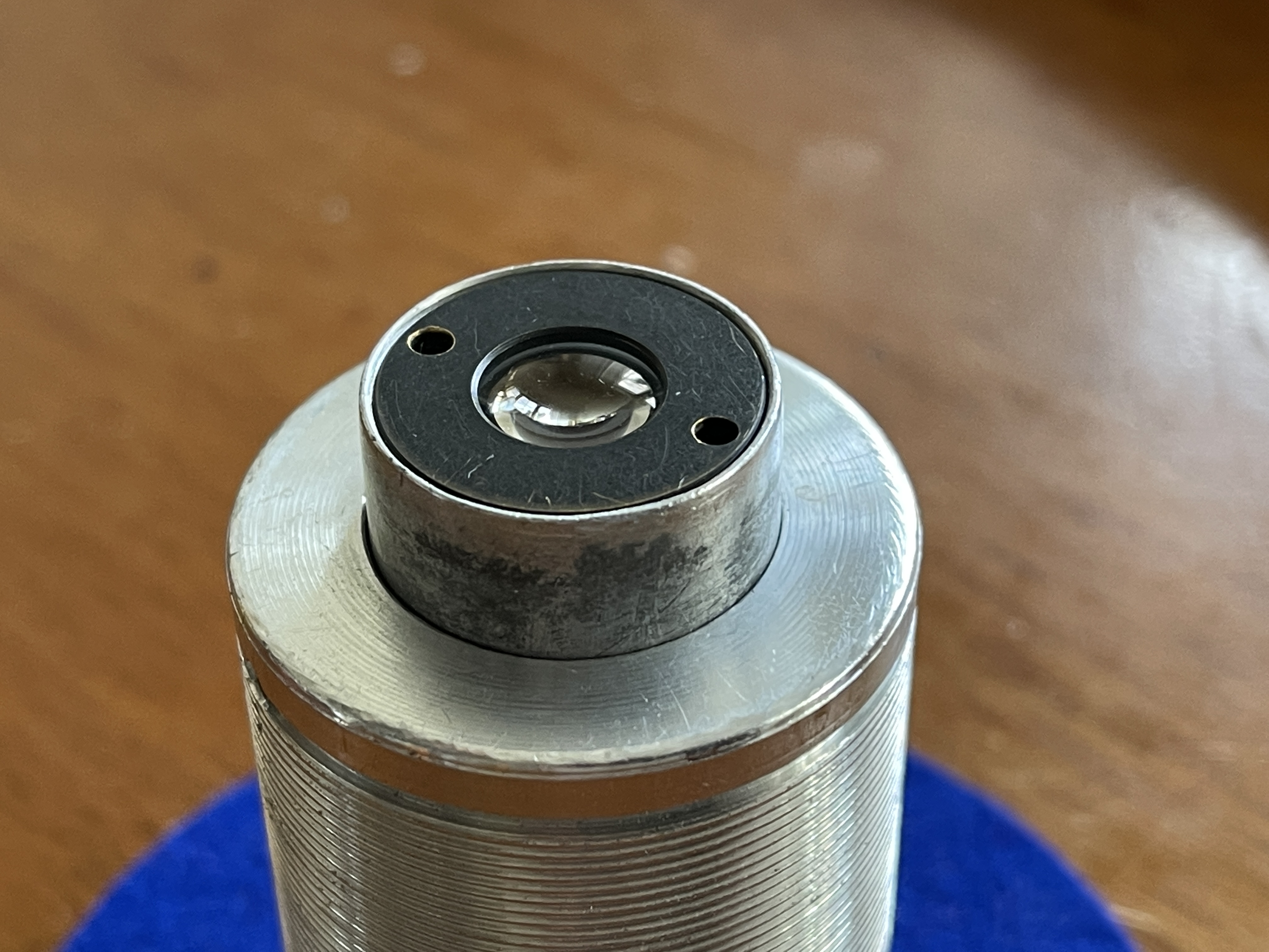

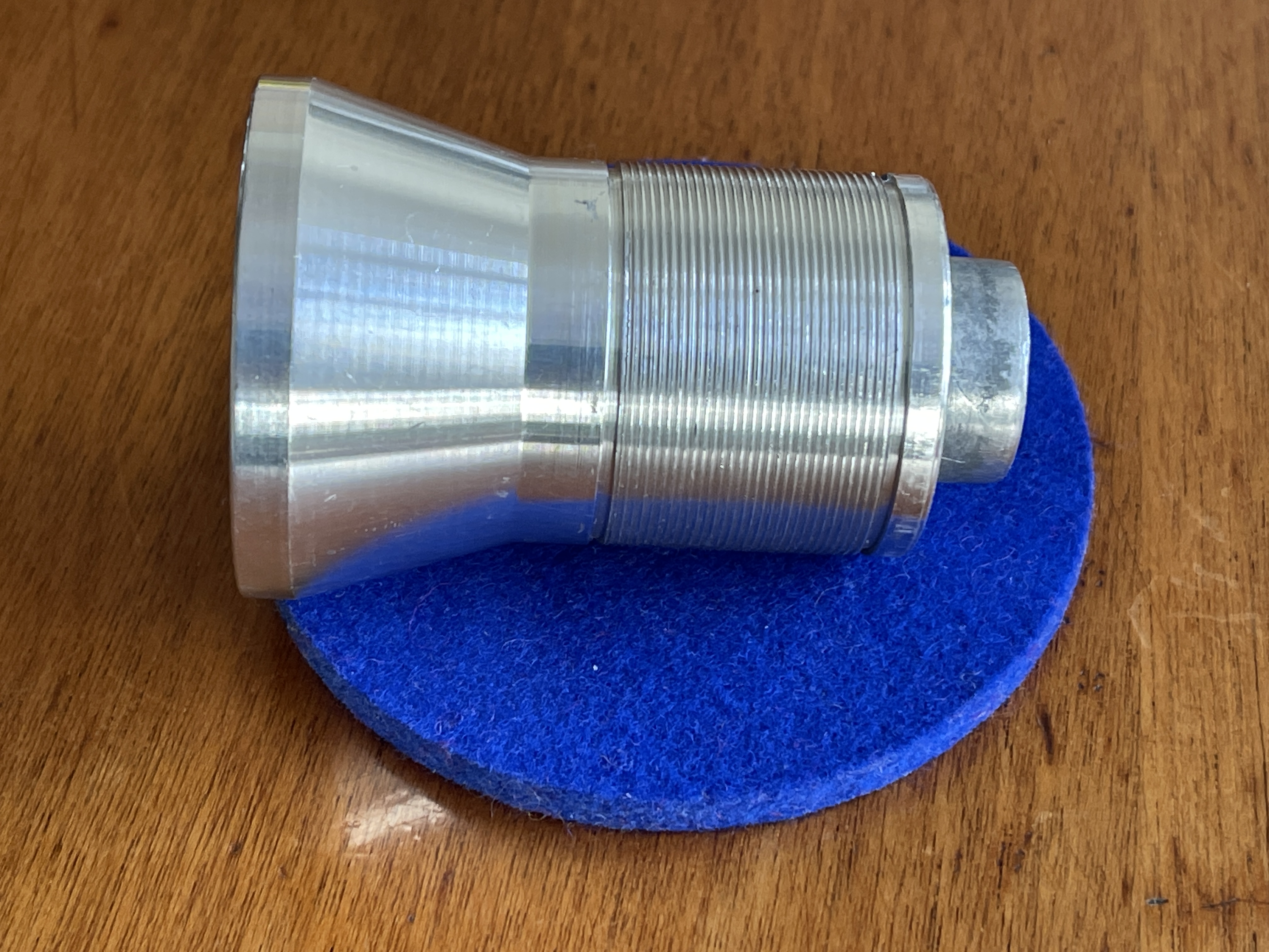

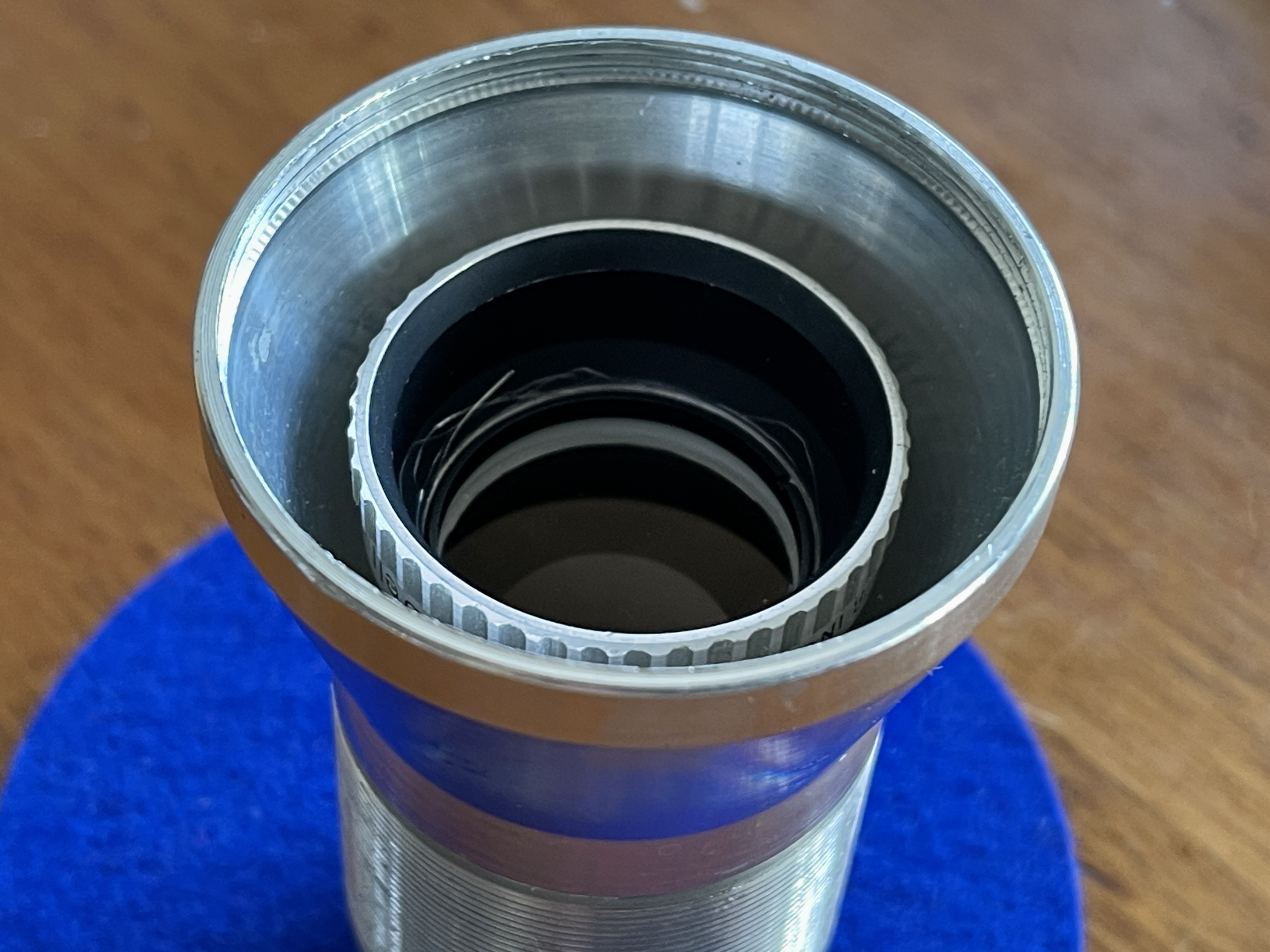

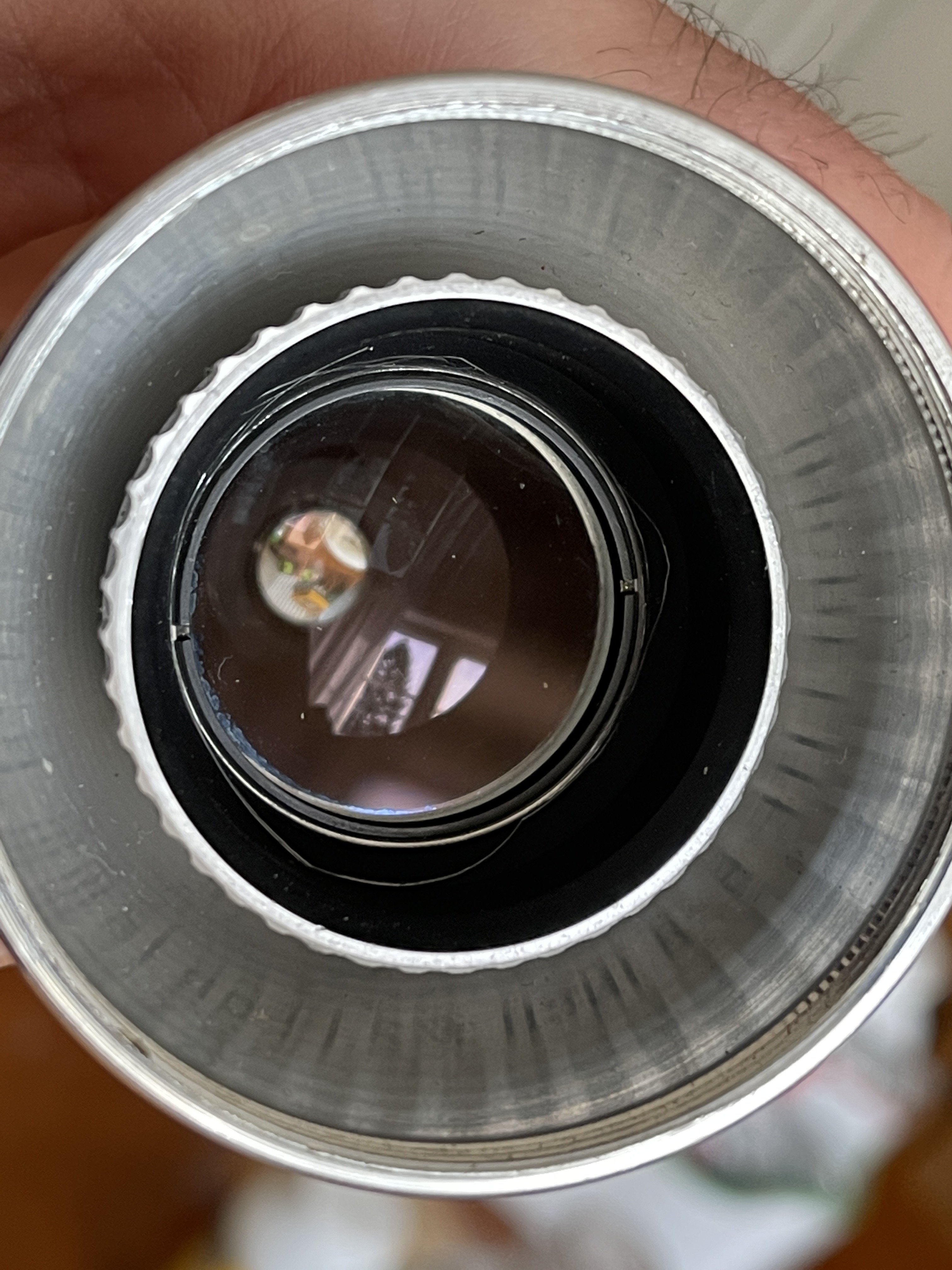

ach so @F.Wachsmuth könntest du mal ein Bild von der Do-it-yourself-16mm Optik posten? Ist das eine umgebaute Aufnahmeoptik?
Edited by PerfoPeter (see edit history)
Nein, es ist ein Bell & Howell Increlite 5/8", also ein Projektionsojektiv, fest montiert in einer offenbar neu gedrehten Hülse.
Aufnahmeoptiken würden wohl bald ein Temperaturproblem bekommen...
Fotos anbei.
C173FE92-8542-4D12-8851-2AC5E8172146.thumb.jpeg.487b646384ec294f04d58758d1d9366c.jpeg62010F21-09DB-4633-BECB-D5026501D54A.thumb.jpeg.b06cbf38262c7051d14db4e3dcb02f87.jpeg22B68475-842E-40E1-AACA-D32AE738F64C.thumb.jpeg.5ff5e46e7ef89101a469206aea7e0728.jpeg529FCF51-1E80-4DE4-B748-ABA30FDDA88C.thumb.jpeg.cb67531e28b52414146b4291d279c7e8.jpeg

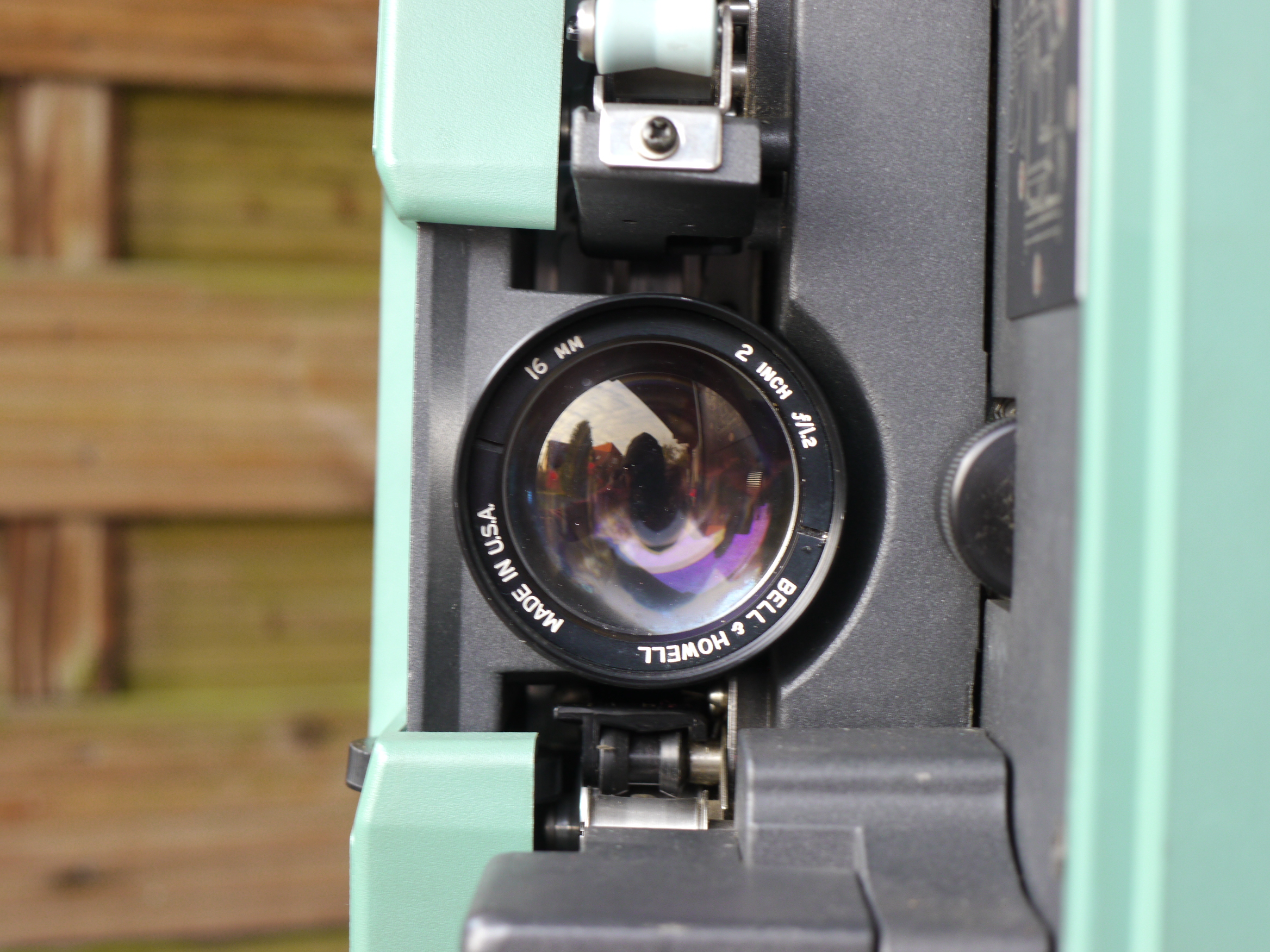

Das ist keine 8mm Optik, sondern ein 16mm Objektiv fuer die alten Bell & Howell Projektoren (die Serien 100, 200 & 300, produziert bis Mitte der 60er Jahre) und einige andere amerikanische/englische Maschinen. Der Durchmesser ist 1.156" = 29.4mm (war damals Standard). Die moderneren B&H Projektoren verwenden Objektive mit dem Durchmesser 2.062" = 52.5mm.
  • Thanks 1
Mein Test war kurz und ist ein paar Jahre her, aber die Qualität war sehr gut, auf jeden Fall besser als das 25er Astro. Nur war mir das Bild viel zu groß. Im Bauer P passte es so gerade eben, aber Abschattungen gibt es keine. Vignettierung fiel mir zumindest nicht auf. Nachgemessen habe ich aber nicht.
