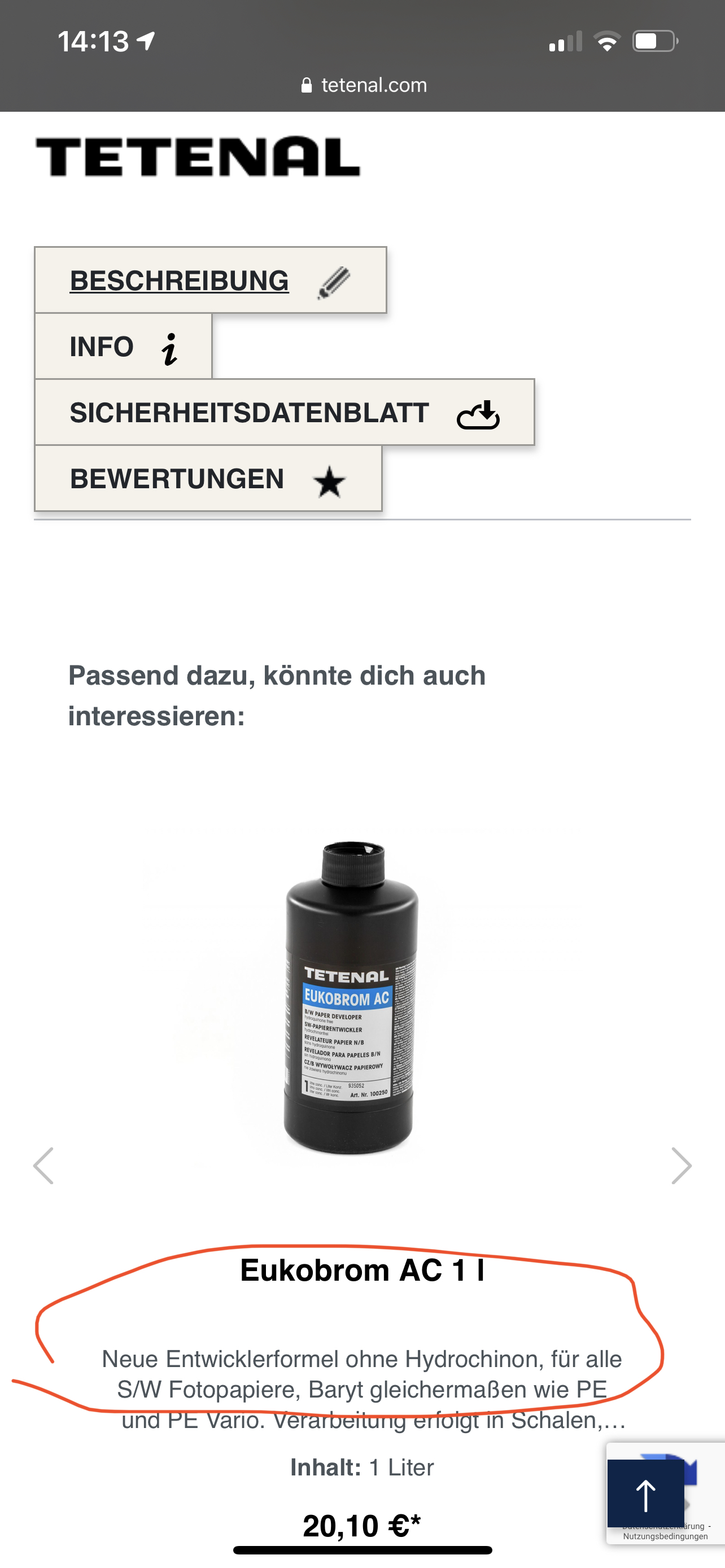

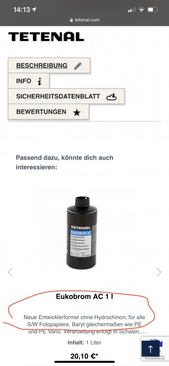

Eine Sorge hab ich noch, Tetenal hat die Dokumolrezeptur geändert, der Entwickler enthält nun kein Hydrochinon mehr. Ich weiß nicht, wann genau, und auch nicht, ob ich schon mit dem neuen gearbeitet habe. Dann sind ggfls. wieder Anpassungen erforderlich.

vor 1 Stunde schrieb jacquestati:
Ach du scheisse. Was soll sowas denn... ohne Q ist es definitiv ein völlig anders arbeitender Entwickler.
Ich würde da eher nach einem PQ-Ersatz Ausschau halten (Ilford zB) als noch mal von vorne anfangen. Oder A71 oder selbst ansetzen 🙂
vor 2 Minuten schrieb F. Wachsmuth:
Seh ich genau so. Aber viele bewährte Rezepturen werden wohl umgemodelt, da Hydrochinon umweltschädliche Eigenschaften hat. Ilford PQ hab ich schon da, A71 sowieso.
Auch die Patentschrift für den Scalaprozess, die nehmen Hydrochinonsulfonat, auch schon aus Umweltgründen. Zusammen mit Polyethylenglykol.

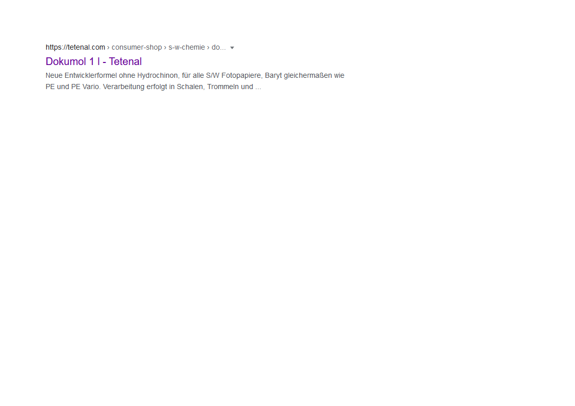

Puh, also vor 1,5 Jahren angebrochenes Konzentrat darf vin mir aus gerne kippen. Und nur, weil nach einer so umfassenden Reorg mal ein Fehler passiert, gleich öffentlich das ganze Unternehmen schlechtesten? Selbst Kodak lieferte jüngst kaputten XTol und HC110.
Was Google da indiziert hat, kann auch für einen anderen Entwickler gelten. Ich denke, ohne Nachfrage bei Tetenal bleibt es erstmal ein Gerücht.

Mail von Tetenal:
Sehr geehrter Herr Fährenkemper,
vielen Dank für die Anfrage, die wir nachfolgend gerne beantworten. Dokumol ist eine klassische Formel auf Basis
Hydrochinon, die seit vielen Jahren von Tetenal hergestellt und vertrieben wird. Eine hydrochinonfreie Version
hingegen führen wir nicht im Sortiment.
Wo genau haben Sie den Hinweis auf eine hydrochinonfreie Rezeptur gelesen? Über eine Rückmeldung würden
wir uns freuen.
Beste Grüße
Tetenal 1847 GmbH
i.A. Norbert Köster-Beestermöller

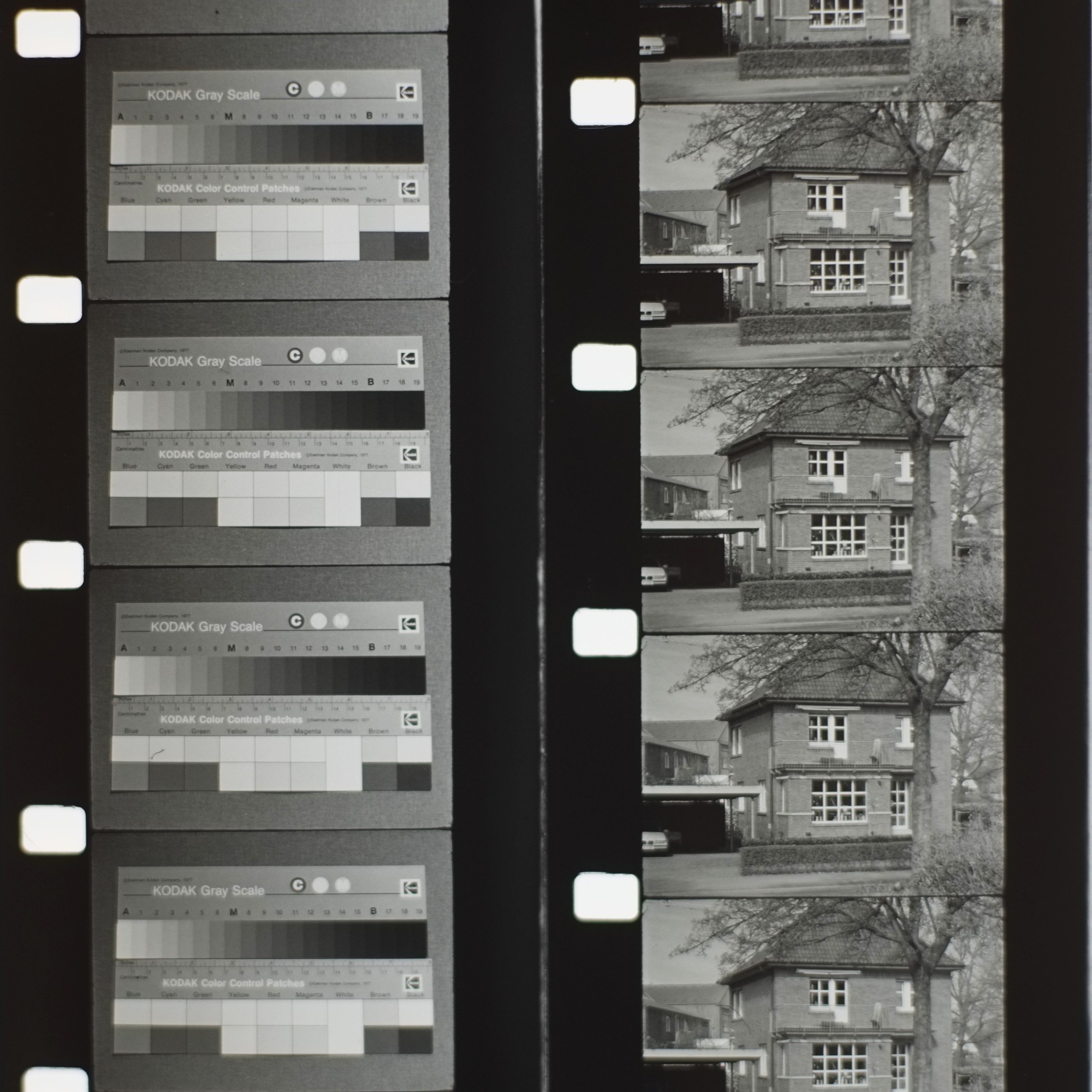

Am 18.4.2021 um 11:11 schrieb jacquestati:
Heureka, jetzt hab ich ihn da, wo ich ihn haben wollte, 100 ASA, wasserklarer Anfang, tiefe Schwärzen und ein schönes Gamma. Die Vorwässerung (2 min, 20 Grad) bringt die gewünschte Verlängerung der Entwicklungszeit, da sich die dicke Schicht offensichlich ordentlich mit Wasser vollsaugt. Mit Dokumol 1+7 wird er  weicher, die Daten dafür  (immer 16 mm) hab ich ja schon angegeben: 11 min Dokumol 1+7 plus 2g KSCM/l plus 50 mg KJ/ l. Das könnte für die kleineren Formate  Doppel 8  und DS8 mit lichtschwächeren Projektoren sogar von Vorteil sein, weil die Schattenpartien in der Projektion dann  nicht so "absaufen", ist aber Ansichtssache.
Hallo zusammen,
ich habe heute morgen 10m Foma DS8 von der Trockentrommel genommen und natürlich gleich gesichtet!
Astrein geworden, wie jacquestati beschrieben hat. Schönes Kontrastverhalten, klare Lichter. Exakt nach aktueller Rezeptur gearbeitet. Allerdings Dokumol 1+7 (9min), weil ich diesen Ansatz hatte. Foma war eine Charge aus ca.2019, belichtet wie 100ASA
vor 3 Stunden schrieb Harald Müller:
Hallo zusammen,
