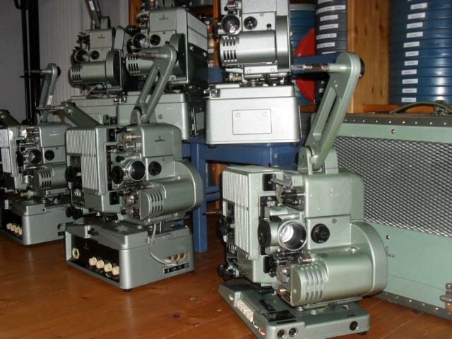

Natürlich Klaus, es sind momentan ca. 10 Stück. Ergeben hat sich das eher zufällig. Als ich in die 16mm-Filmsammlerschiene "eingeschwenkt" bin, war mein erster Projektor ein Siemens 2000, einfaches Modell mit Lichtton und 5 W Verstärker, optisch eher unterer Durchschnitt (Ex-Stadbildstellenmaschine).
Der musste irgendwann zur Reparatur und mir kam die Idee, dass ein Ersatzgerät nicht schlecht wäre. Habe ich auch recht schnell bekommen, war ein Gerät mit dem größeren Verstärker. Im Laufe der Zeit habe ich immer wieder nach Geräten geschaut, gab es seinerzeit noch häufig recht preiswert bei ebay. Mir war es immer wichtig, dass die Geräte zum einen gut laufen, aber auch äußerlich gut dastehen. Möglichst original. So habe ich im Laufe der Jahre immer mal wieder Geräte ausgetauscht, wenn ich ein besser erhaltenes bekommen habe.
Wenn man mehrere Siemens Projektoren gesehen hat, fällt einem auf, dass der Projektor in vielen unterschiedlichen Varianten hergestellt wurde.
Daraufhin habe ich meine kleine "Sammlung" ausgerichtet, unterschiedliche Maschinen (Lichtton, Licht- & Magnetton, versch. Röhrenverstärker, versch. Transistorverstärker, etc.).
Mein letzten "Fund" ist ein Siemens Zweibandgerät, optisch super, Verstärker zickt allerdings, ein Projekt für später. 🙂
Was ich nicht habe ist die "bunte Kuh", das letzte Siemens Gerät in hellgrau, war mir bisher preislich zu wuchtig.
Dazu kommen ein paar der verschiedenen Siemens-Lautsprecher.
Hier eine kleine (ältere) Impression.
Hui! So eine schöne Sammlung!!
So viele habe ich nicht. Es sind glaube ich 6 Stück.
Ich bin ansonsten mehr auf der Selecton II S und O Schiene unterwegs. Der graue Lytax ist auch gerne gesehen. Und ein Leitz G1 steht auch noch.
Ansonsten mag ich ohnehin mehr 35mm... Da habe ich zwar nicht mehr unmengen wie früher, aber doch mehr als eigentlich gut ist. 😉

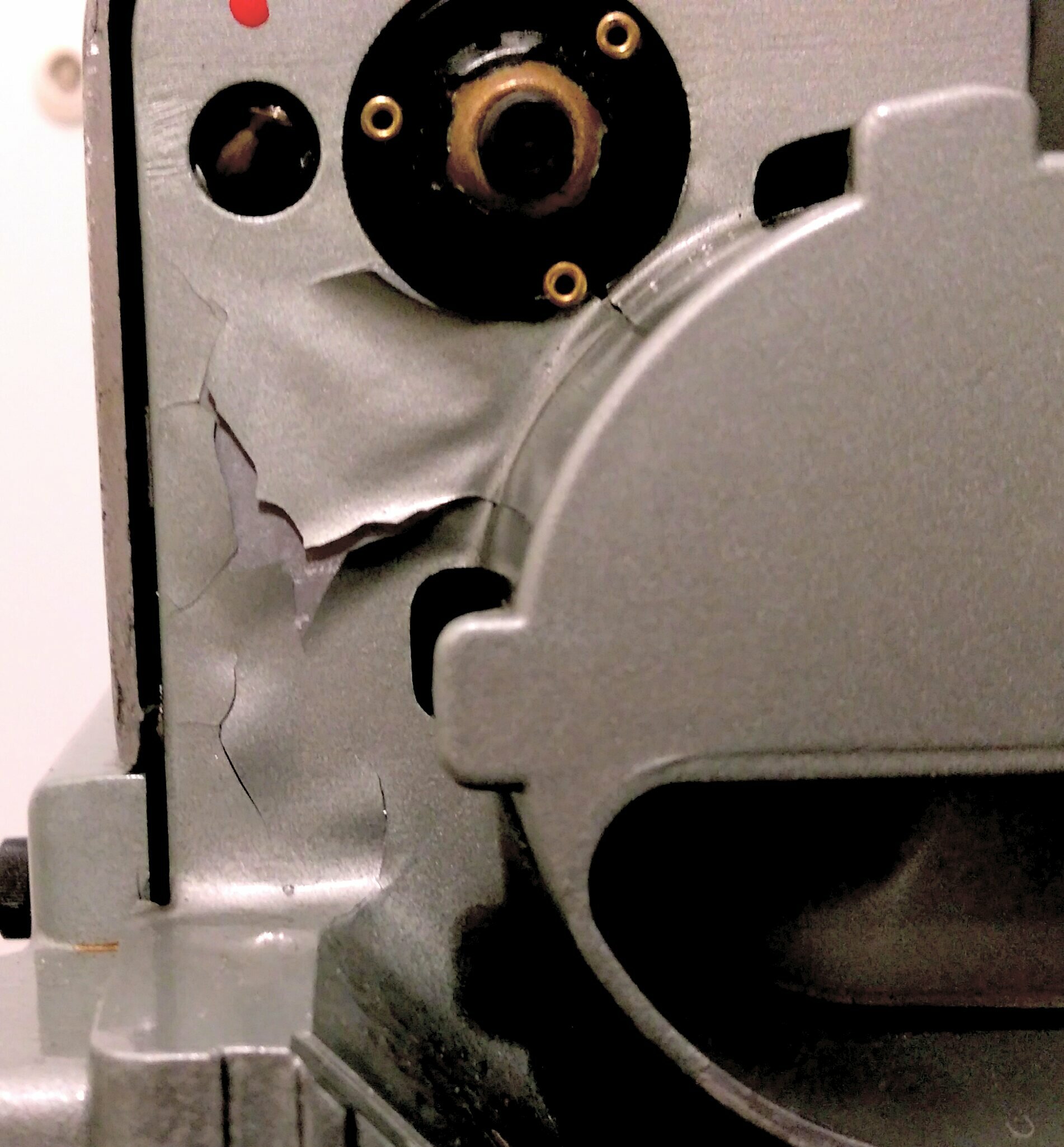

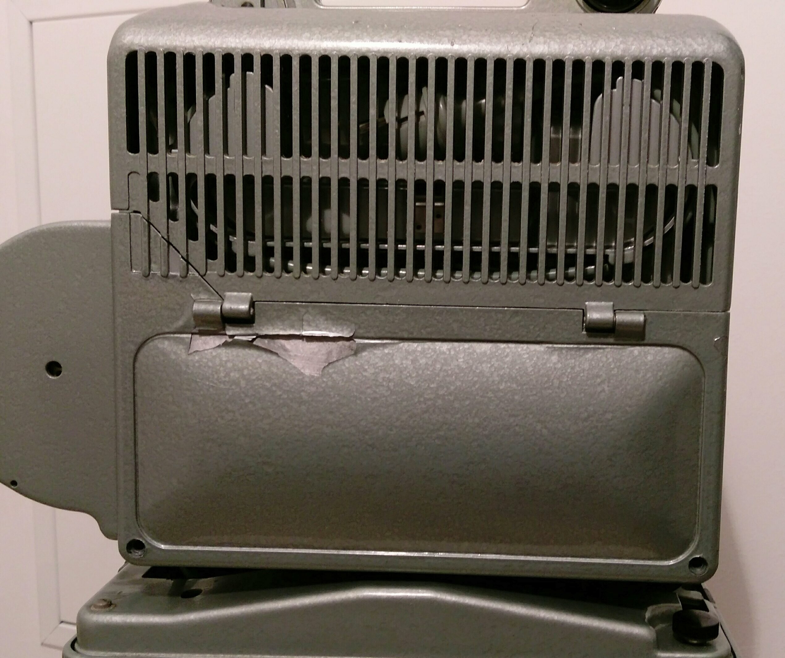

Hast Du mal ein Foto vom Deckel? Ich kann mal in meinem Fundus nachsehen, ob ich noch einen habe.

Ja klar, werd ich gleich mal machen ein zwei Fotos vom Deckel für dich gar kein Problem.

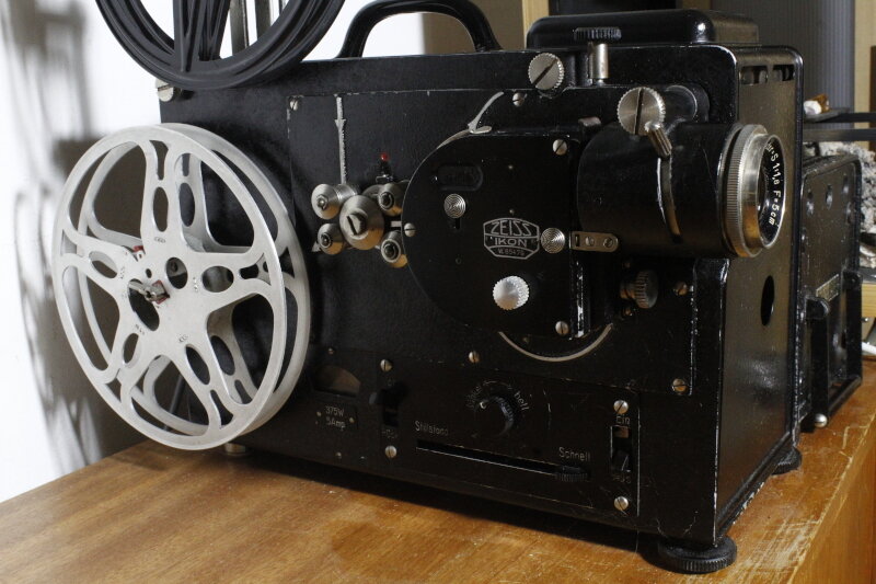

In der Hinsicht ist mein uralter Projektor unschlagbar 😉
Der Film ist im Nu eingelegt und reissen tut da auch nix. (Habe auch einen Siemens 2000 und einen alten Eumig, beide problemlos zu bedienen.  Deshalb verstehe ich nicht, warum die Bauer-Projektoren so angehimmelt werden)
vor 39 Minuten schrieb Carena48:
Oh ein alter Zeiss. Das sind auch klasse Geräte trotz das sie nur Stummfilme wiedergeben können. Solche Geräte wie auch der Siemens befördern Filme meiner Meinung nach sicherer als die mit Autoload.

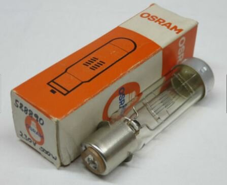

Eine Frage zu der Projektionslampe, ich habe bei mir eine 500W Lampe drinnen die zwar geht aber für mich wo ich Projektieren möchte zu stark wäre.
Daher möchte ich mit der Zeit mal eine 250W Lampe einbauen, nur ist das schwer wegen den Widerstand den man nicht mehr einfach bekommt und der ja auch getauscht werden müsste.
Deshalb dachte ich mir vielleicht eine 500W Lampe mit 230V kaufen und durch der Spannung im Sockel von 100V sollte die dann auch weniger Watt haben (ca. 270w), könnte das mit dem Widerstand der schon drin möglich sein ?
Die Lampe habe ich damals als du es geschrieben hast gleich mal gesucht, aber nirgends gefunden.
Habe deinen Vorschlag nicht vergessen.
Jedoch würde sie nicht in den Sockel passen, die hier z.B würde passen mit 230V 500W was bei der Sockelspannung mit dem Widerstand (100V/500W Lampen) ungefähr dann 265/270W ausmachen müsste rein Theoretisch.
