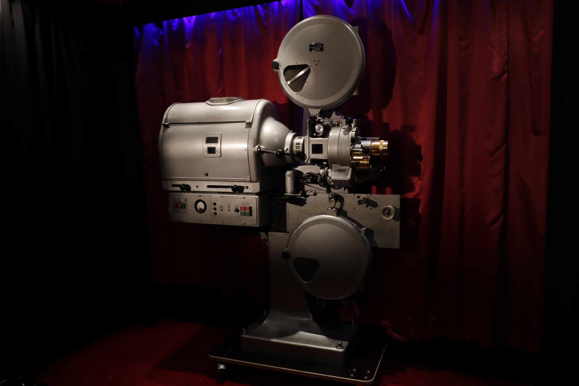

Anbei Mal ein Foto von der schönen Maschine.
Es mag sich heute geändert haben. Aber früher waren HQI-Lampen quasi nicht flimmerfrei hinzubekommen. Netzfrequenz vs. 24fps.
Was ganz gut zu Gehen scheint, sind die 450 W Quecksilber Ultrahöchstdruck Brenner mit Spiegelgehäuse von den Sony SRX Maschinen. Diese wurden mit den Schaltnetzteilen von Thailändischen Filmfreunden sehr oft mit Erfolg verwendet, scheint recht hell zu sein, kompakt und einfach in der Realisation.
Um deine Gerätschaften voll auszunutzen, fehlt übrigens noch ein Dolby-Digital lesegerät, denn das kann die alte Ernemann so ohne weiteres nicht. (ggf. hab ich noch ein Ernemann Kombi-Tongerät neuerer Bauart liegen, das würde an die alte Dame passen und kann neben Lichtton auch Digitaldolby)
Im Übrigen: Schöne Maschine, sogar mit originalem Revolver.

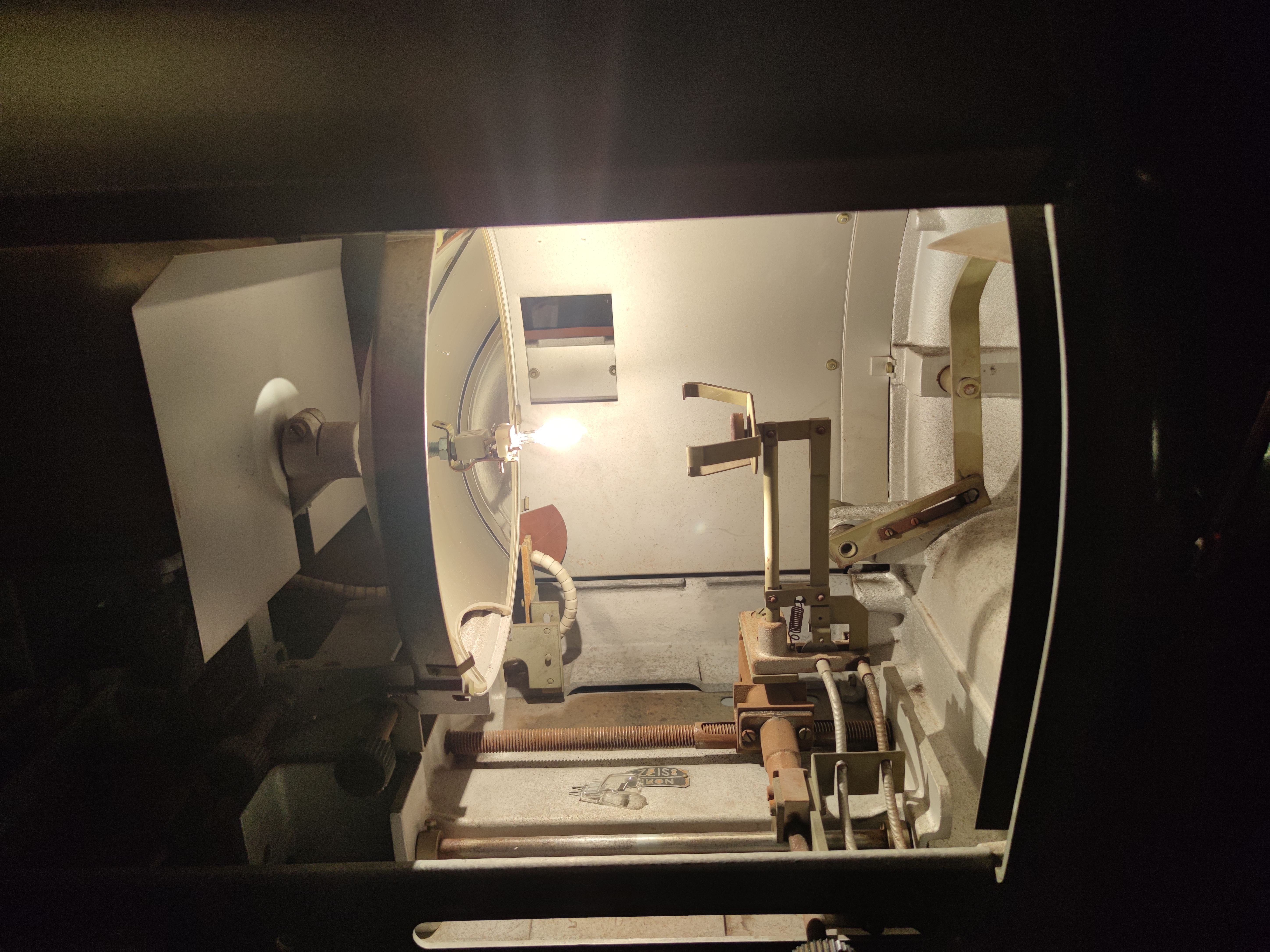

Wir haben nun eine 400 Watt halogen eingebaut, welche mit einem Ringkerntrafo aus einen Overheadprojektor betrieben wird. Der Motor wird mit einem Frequenzumrichter betrieben.

Hm, nicht sehr effizientes Beleuchtungssystem. Beim Vertikalkolben half ja der Hilfsspiegel noch mit, den Wirkungsgrad zu verbessern.
In der Position habe ich die 36/400-Lampe auch mal eingebaut. Leider wurde der Glaskolben unten schnell schwarz. Bei senkrechter Montage wurde das Bild wesentlich heller. Zudem sieht deine Lampenfassung eher nicht danach aus, als ob sie die dauerhaft 11A aushält, aber das mag täuschen. Gut waren immer die Fassungen von K-A-Röhrs/Berlin, aber die scheint es nicht mehr zu geben.
