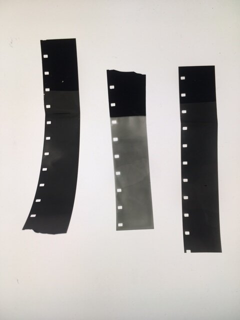

Die gute Nachricht: Es sind Positiv-Bilder auf dem Film. Allerdings sehe ich die nur, wenn ich mit einer starken Taschenlampe durch den Film leuchte. Die Bilder sehen sowohl von der Belichtung, als auch vom Kontrast her eigentlich gut aus - nur scheint der Filmträger insgesamt viel zu dunkel. Auch der Filmanfang - der ja eigentlich glasklar sein müsste - ist sehr dunkelgrau. Bei einem alten Moviechrome hätte ich jetzt gesagt, der Remjet muss runter....
Meine Frage ist nun: Ist das die Lichthofschutzschicht aus "kolloidalem Silber", die mir den Filmträger so dunkelgrau verfärbt?

Ich habe übrigens eben noch mal ein Stückchen vom Film in die Bleiche geworfen und der Grauschleier wird tatsächlich weniger - die Bilder kommen besser zum Vorschein. Allerdings ist das Zeitfenster, bis sich auch die Schicht komplett auflöst sehr klein. Nachbleichen kann also nicht die Lösung sein. War aber auch irgendwie klar.
Ich denke, die Bleiche ist hier schuld. Kaliumpermanganatbleiche ist leider sehr fehleranfällig. Hast Du die Kristalle wirklich komplett aufgelöst? Ohne Magnetrührer muss man da durchaus Geduld haben. Und hast Du nach dem Erstentwickler ausreichend gewässert?
Mach mal folgenden Test: Einen Schnipsel Film bei Tages ausentwickeln (6 Minuten im Zweitentwickler sollten reichen). Den gründlich wässern (mind. 2 Minuten) und dann im Hellen in die Bleiche geben. Stoppe mal, wie lange es dauert, bis der Schnipsel klar ist. Das ist deine Mindest-Bleichzeit.

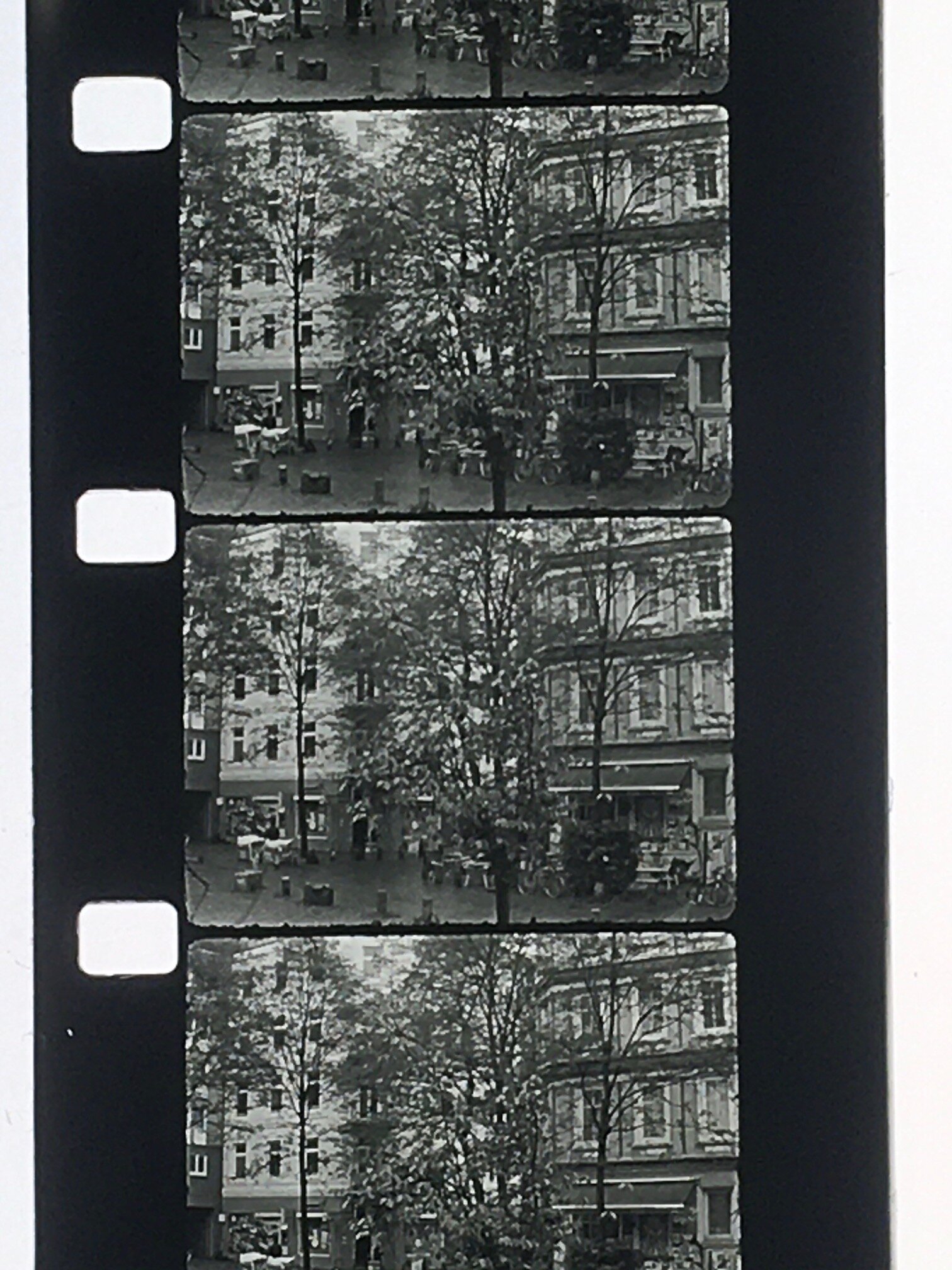

Ich danke Euch für Eure Hinweise. Ich habe soeben meine ersten 10cm 16mm Film äußerst zufriedenstellend entwickelt!
Auf Friedemanns Hinweis hin, habe ich einen durchbelichteten und ausentwickelten Teststreifen in die Bleiche gehalten und jede Minute 4 Perfolöcher tiefer eingetaucht, um zu schauen, ab wann der Film durchgebleicht und klar ist. Bei 8 min habe ich das Ergebnis begutachtet und festgestellt, dass gar nichts richtig klar wird, sondern milchig, schlierig, gelblich.
Sollte wirklich die Kaliumpermanganat-Bleiche Schuld sein? Dann könnte ich mein neues Hobby gleich wieder aufgeben, weil ich mir die Kaliumdichromat-Bleiche nicht antun möchte...

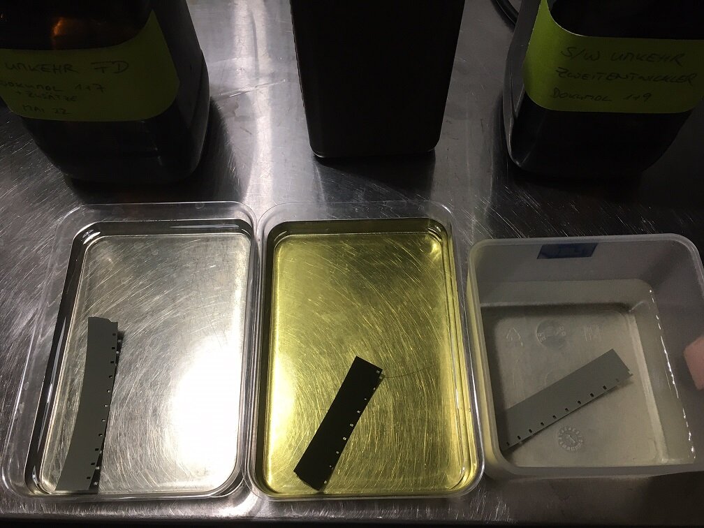

Das war Theseus Hinweis. Da ich die Dokumol Flasche vor einer Woche im Fachhandel gekauft hatte und der FD frisch angesetzt wurde, habe ich das eigentlich ausgeschlossen, aber wer weiß...
Ich habe 3 durchbelichtete Testschnipsel, in jeweils 1 Schale mit Dokumol + Zusätze / 1 Schale mit Eukobrom 1+9 vom Papierentwickeln (ohne Zusätze. Wollte mir das für den Test nicht versauen) sowie eine Schale mit dem Zweitentwickler (Dokumol, gleiche Flasche, ohne Zusätze) gegeben und die Zeit gestoppt.
Nach ca. 1 Minute sah das Ergebnis so aus:
Der Streifen im Eukobrom (in der mittleren Schale) war schon tief schwarz, während die beiden in Dokumol schwimmenden Streifen erst fleckig, gräulich waren.

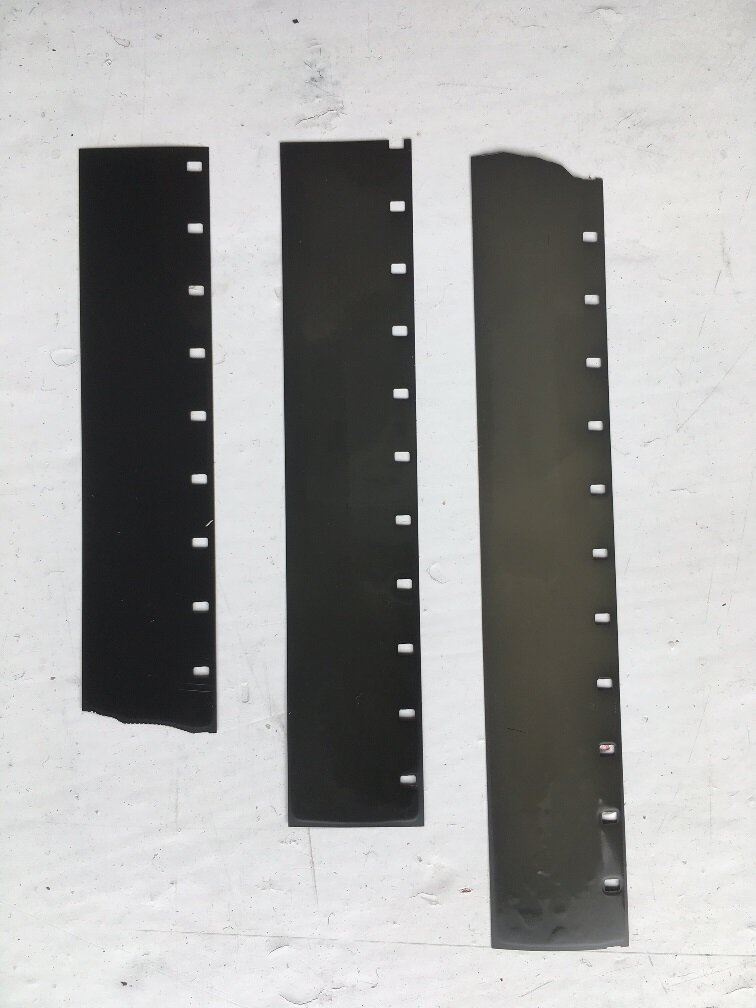

Das Ergebis nach weiteren 5 Minuten im Entwickler sah dann so aus:
Ganz links ist der Streifen aus dem Eukobrom-Bad, die anderen Beiden kommen aus dem Dokumol. Weit entfernt von Schwarz.
Dann habe ich die Schnipsel in die Bleiche geworfen. Das Ergebnis war folgendes:
Links ist wieder der Streifen aus dem Eukobrom. Es sind zwar alle Streifen wolkig und fleckig, was ich der fehlenden Agitation in meinen Schalen zuschreibe, aber es ist ganz klar ersichtlich: Das Dokumol scheint nicht zu funktionieren. Offenbar stand das schon seit Jahren beim Händler und ist einfach nicht mehr aktiv.

 Mega! Ich bin sehr zufrieden mit dem Ergebnis, obwohl man da bestimmt noch ein wenig mit der Entwicklungszeit experimentieren kann. Auf diesem kurzen Teststreifen konnte ich auch keine Schichtablösung feststellen. Was sagen die Profis? Kann es ein, dass eine verkürzte Bleichzeit bei erhöhter Temperatur dem Fomapan 100 gut tut?
Wie gesagt: Danke für Eure Hinweise. Im Juli wird der erste Kurzfilm auf 16mm gedreht 🙂
