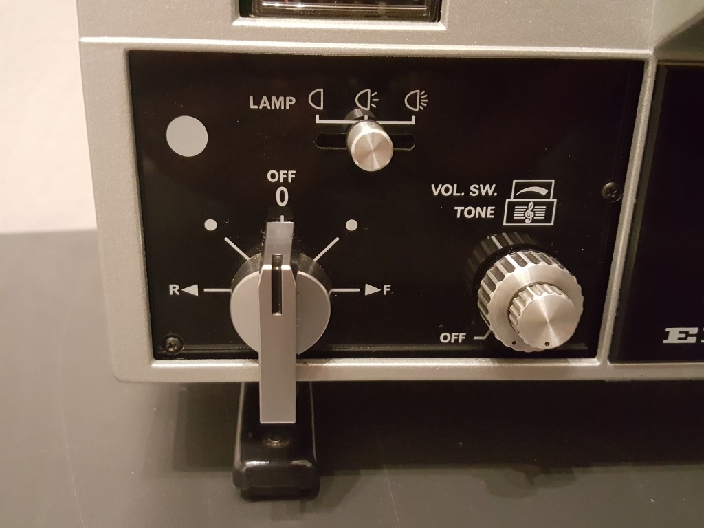

Ich nehme an, es ist normal, das gleich in der ersten Stellung des Zentralschalters das Licht angeht, weil diese Stellung für Stillstandsprojektion mit eingeschwenktem Wärmeschutzfilter gedacht ist?

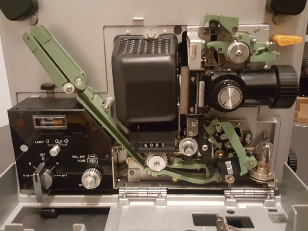

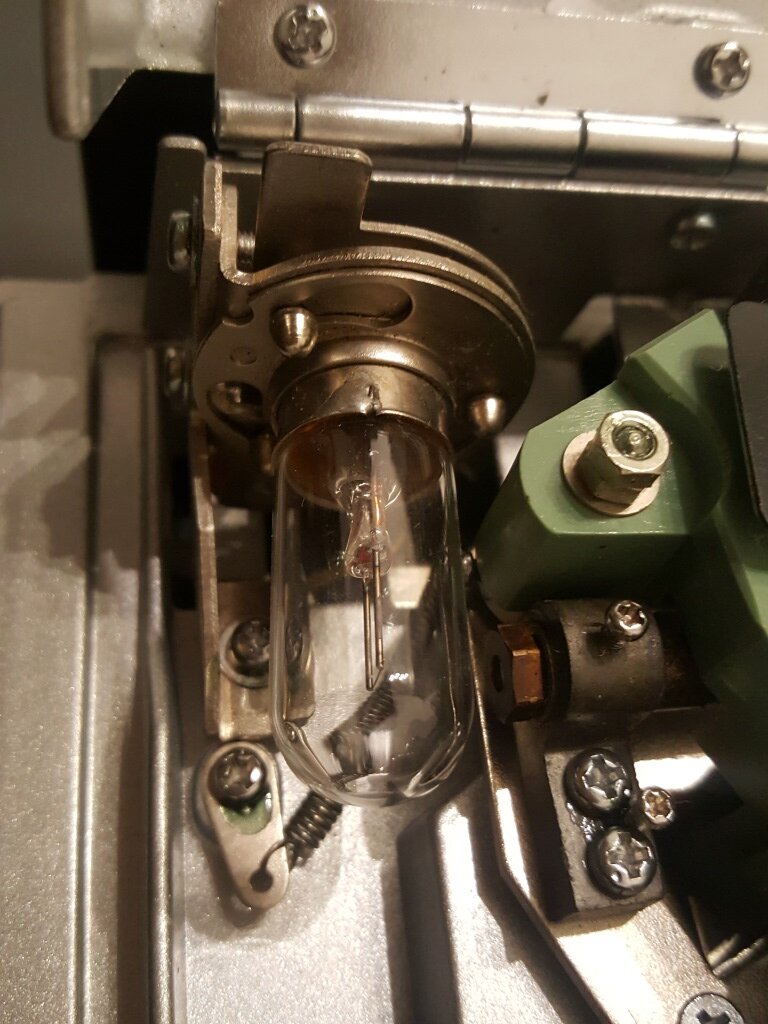

Lichtton geht nicht, aber die Tonlampe sieht eigentlich äusserlich noch ganz ok aus. Will das mal überprüfen.
Leider habe ich das Leuchtmittel nicht rausbekommen. Es sieht so aus wie ein Bajonett-VeRschluss.
Gibt es da einen Trick?

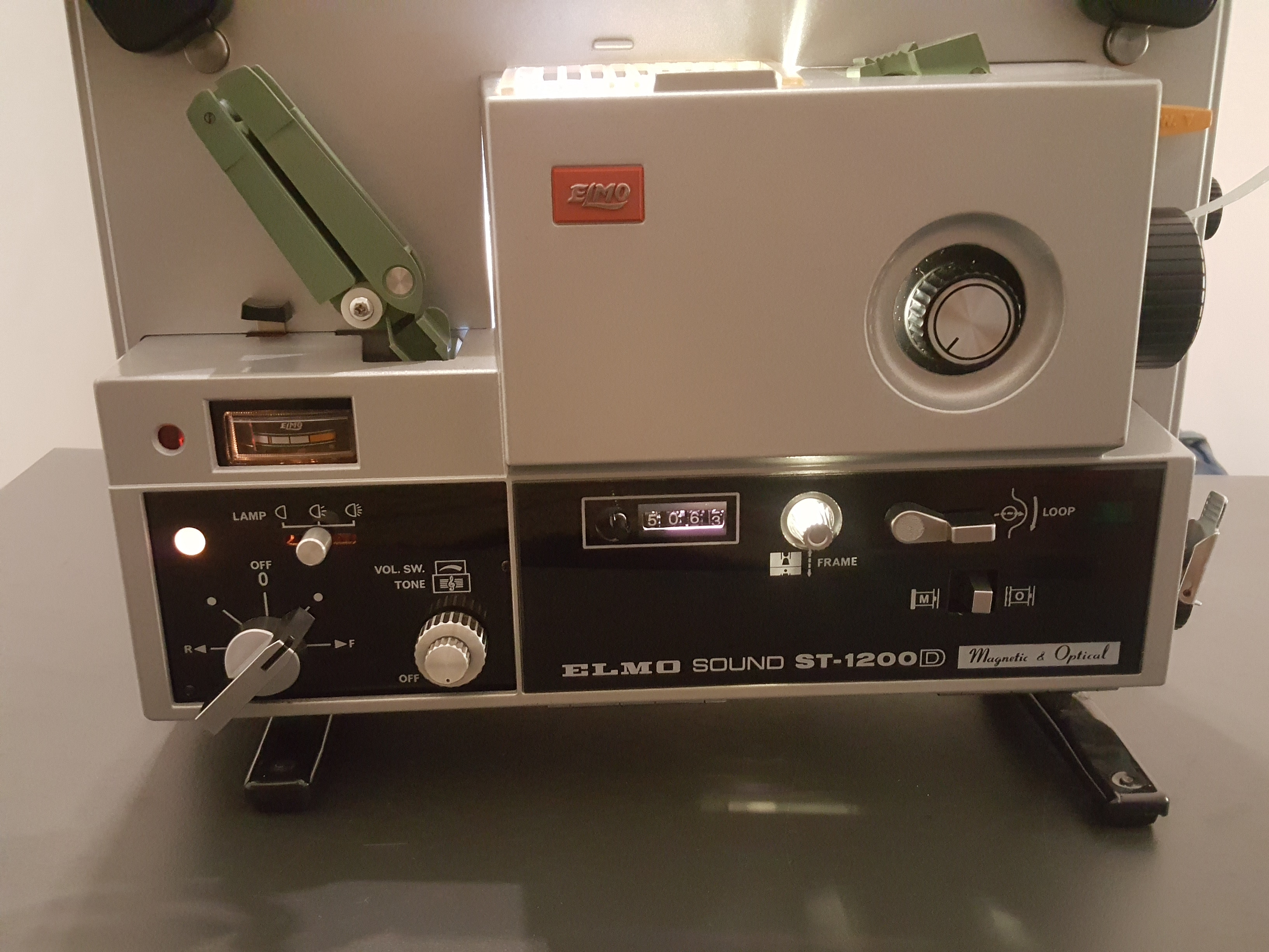

Hier noch ein paar Bilder:
(Der Koffer ist dabei)
Ja, ist normal, da da Lampenschalter eingeschaltet ist. Dieser wird erst betätigt, wenn der Zentralschalter auf Vorlauf steht.

Tonlampe hat, wie Du schon erkannt hast, eine Bajonettfassung und müsste sich unkompliziert entfernen lassen.
