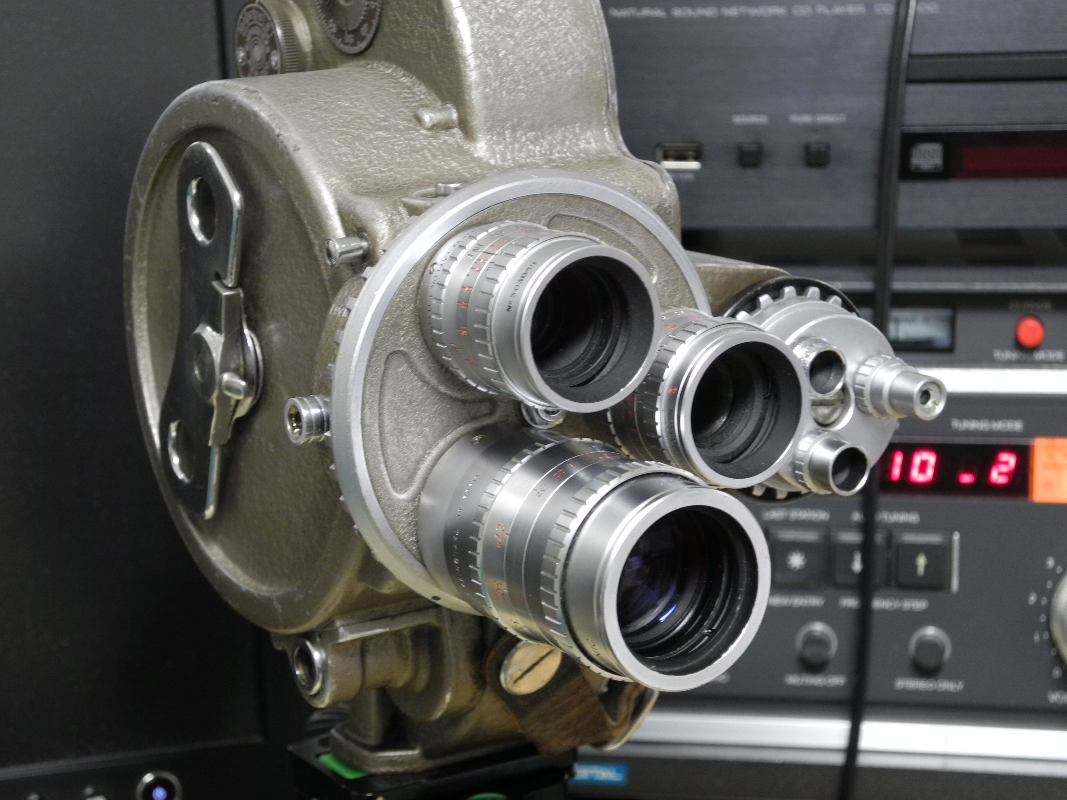

Da ist mir doch in Frankreich ein schwer vernachlässigter Filmo 70 DR zugeflogen, an dem ich jetzt restauriere. Die Flügelblende war verbogen, weil jemand ein Objektiv mit viel zu großer Schnittweite eingeschraubt hatte, die kleinen Sucherobjektive hatten sämtlich weiße Beläge, aber immerhin, die Kamera lief. Die Beläge ließen sich mit Zahnpasta entfernen, die Flügeblende ist gerichtet, er schnurrt wieder. Ich bin gespannt, wie der erste Foma wird!!!!

Nur auf unvergüteten, sonst ist die Vergütung weg. Zahnpasta hat ganz feine Polierstoffe. Die Linsen des Suchers sind wider absolut klar.
vor 33 Minuten schrieb Film-Mechaniker:
Die Linsen der Filmo-Sucherobjektive sind nicht vergütet, blankes Glas.
Ja, so ist es, die waren buchstäblich matt. Jetzt sind sie wieder perfekt, und der Blick durch den Sucher ist glasklar. An die Aufnahmeobjektive bin ich natürlich nicht  herangegangen, aber das war auch nicht nötig. Die waren prima. @F. Wachsmuth, ja die Taylor-Hobson Objektive sind natürlich jünger, der Filmo kam mit 0,7 und 1 Inch, das 2 Inch hatte ich früher mal separat erworben. Hätte Aufnahmen vom Ausgangszustand machen sollen, sah schon schlimm aus. Egal, aber laufend, wenn auch mit Schleifgeräuschen durch die verbogene Umlaufblende.
Ich bin maximal gespannt, wie die Aufnahmen werden, Simon hatte ja diesen tollen Artikel über den Filmo geschrieben und ihm nicht nur eine unglaublich Robustheit, sondern auch einen exzellenten Bildstand attestiert. Ersteres kann ich bestätigen - würde mich nicht wundern, wenn man auch Nägel damit in die Wand schlagen könnte -, und zweiteres hoffentlich bald. Bei der Leicina RT1 und special hat sich Leitz den Greiferantrieb mit Exzenter/ Gleichdick wohl bei Bell&Howell abgeschaut, der sieht sehr ähnlich aus. Und die Leicina istmit der engeren Filmführung für besonders guten S8-Bildstand bekannt. Werde natürlich berichten. Aber Simon könnte uns mal verraten, wie er Linsenflächen poliert...🙂, wir lernen alle gern von ihm dazu.

Matthias, hab ihn mit 3 Sucherobjektiven, 2x 1", 1x0,7" in reichlich verwahrlostem Zustand mit 2 Taylor & Hobson-Objektiven bekommen. Das 2" Sucherobjektiv gab es gerade passend für ca. 20 Pfund Sterling auf Ebay in England. Und das 2" Objektiv hatte ich noch. Alles zusammen eine glückliche, geradezu weihnachtliche Fügung.
