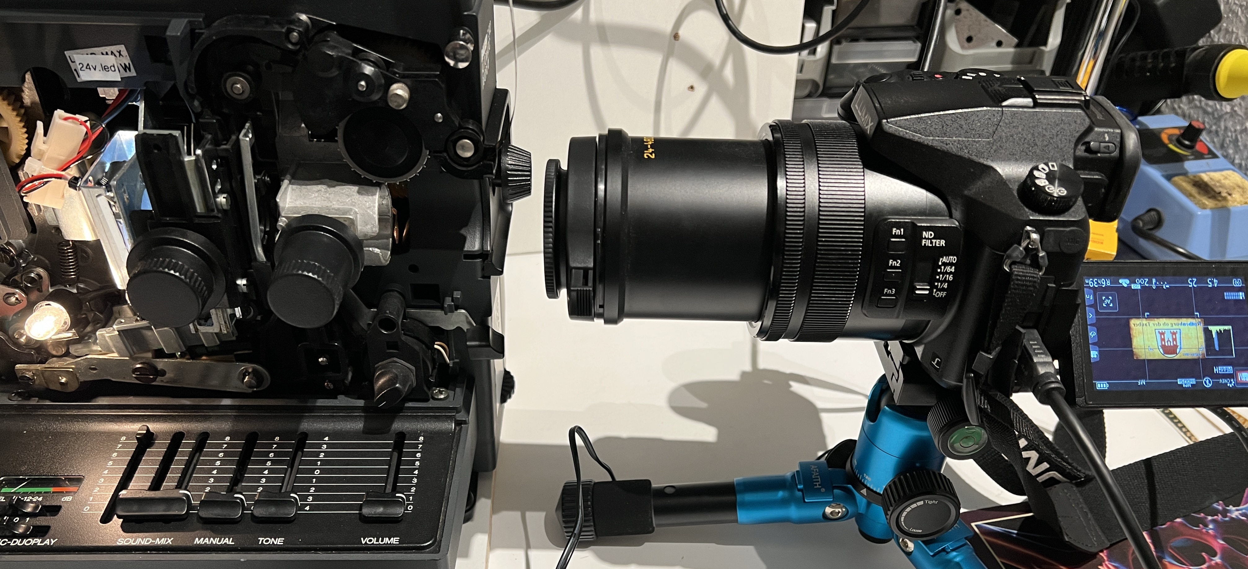

Hallo zusammen,
hier eine kurzes Update:
Mich hat es keine Ruhe gelassen und ich habe ein Experiment mit dem Makro-Aufsatz gewagt.
Ich finde das sieht doch echt gut aus oder was sagen die Experten?
Ich habe Zwei Bilder aus dem Film und den Aufbau  Projektor ->Makroaufsatz+Kamera  mit beigefügt.
Viele Grüße
Björn
vor 3 Minuten schrieb F. Wachsmuth:
Sieht gut aus! aber du hast doll gecroppt, oder? Auf dem letzten Bild sieht es aus als würdest du nicht mal 1/4 des Sensors füllen... oder täusche ich mich?
Ich habe das Bild um ca. 45% vergrößert in Davinci Resolve. Das ist eigentlich ganz annehmbar glaube ich.
Da ich 4K Aufnehme habe ich da eigentlich eine gute Auflösung trotz des zuschneiden.
 Ich habe mal das Original und gecroopte Bild beigefügt.
