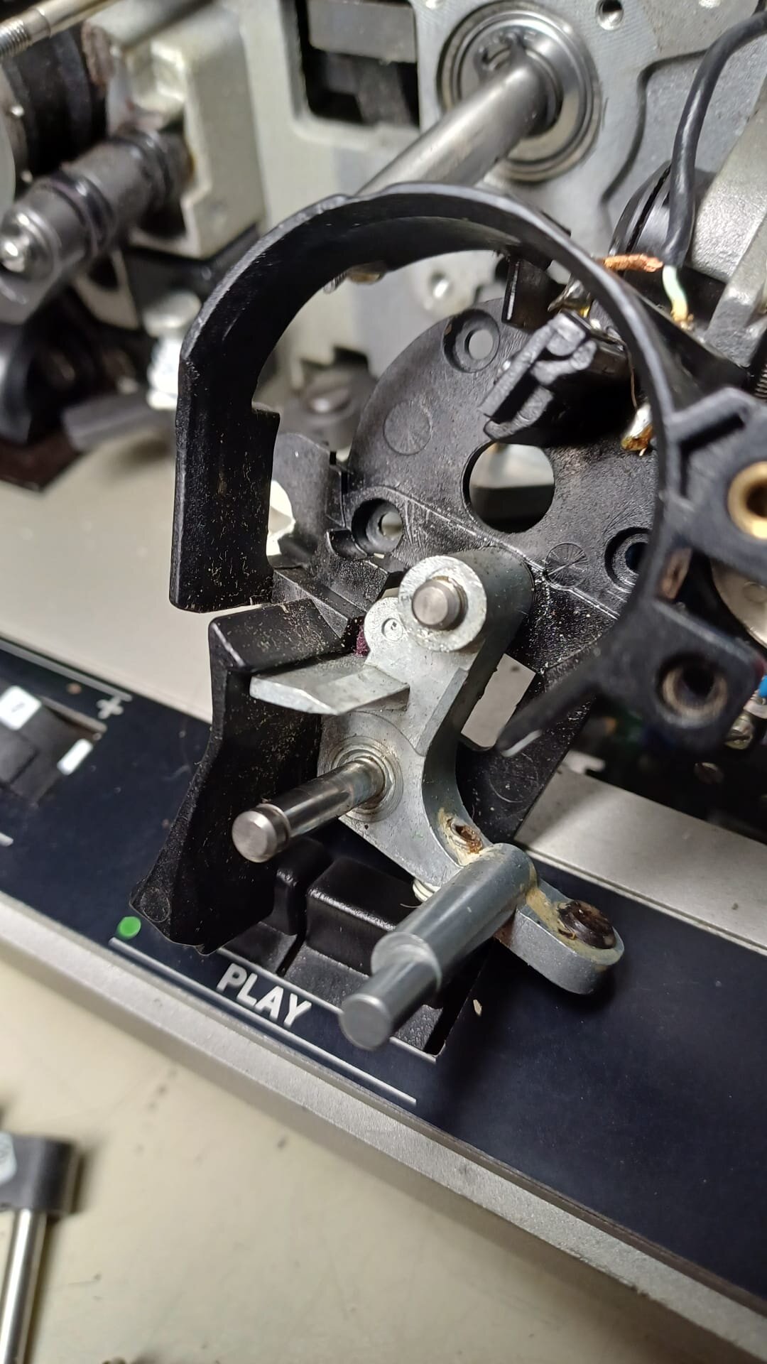

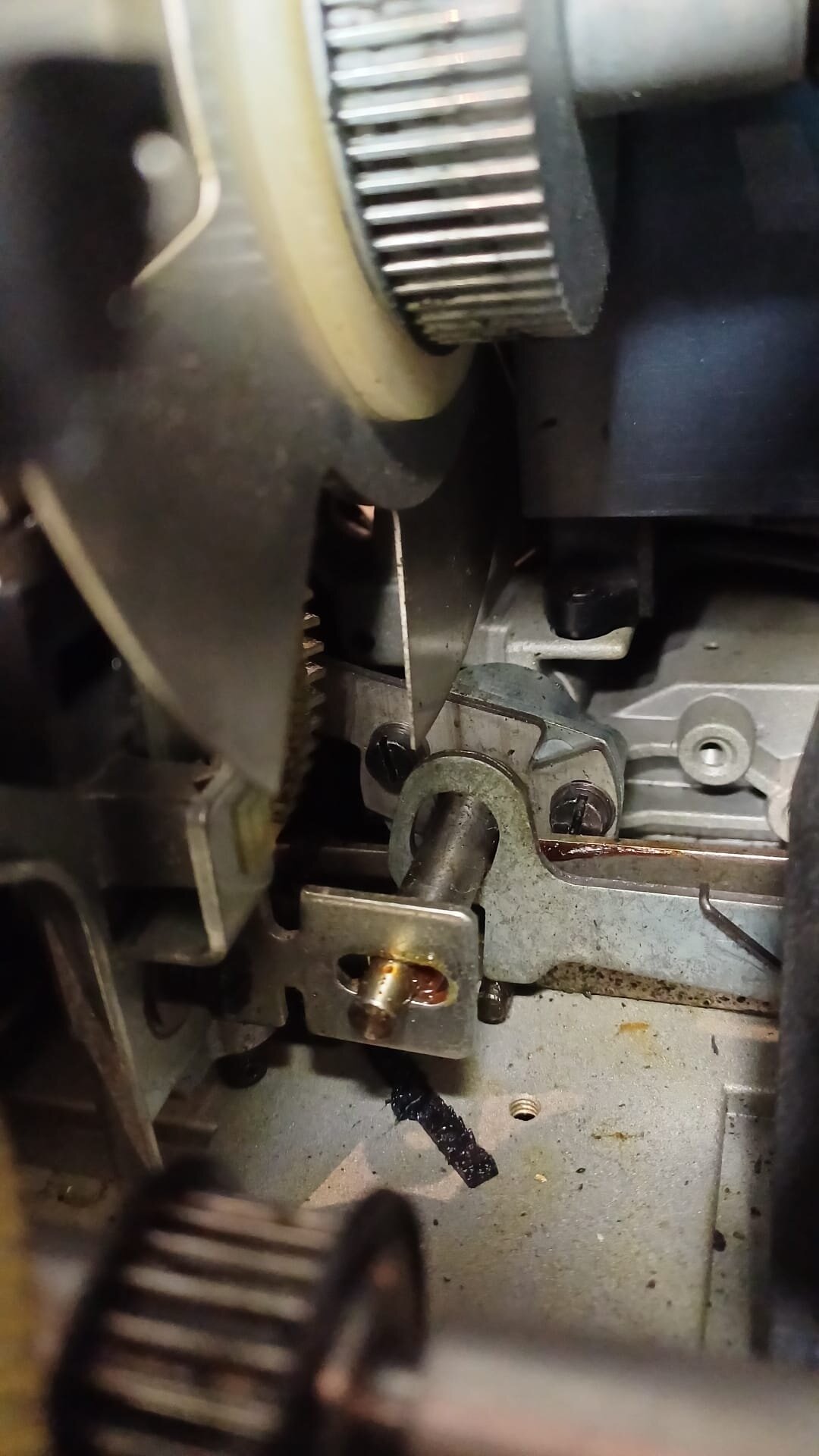

Ich besitze einen P8 TS und seit neuem einen Selecton, den ich immer mal haben wollte. Bei beiden Geräten federt eine Umlenkrolle unmittelbar an
der Schwungmasse nicht zurück. Sicherlich ist hier das Fett verharzt und das Teil sitzt leider bombenfest auf der Welle. Wenn man es nun bewegt, dreht es sich stattdessen
in der "Pressung" des Plastikteiles. Nun habe ich es schon so weit es ging auseinandergebaut, aber keine Lösung in Sicht. Mit Gewalt wird hier letztlich das Plastikteil brechen, Kriechöl
nützt hier auch nichts. Was macht man denn da? Foto folgt gleich noch...
Danke und Grüße, Sebastian

ich würde eine Stange, Durchmesser 6-8mm in einen Schraubstock einspannen. Das Teil ablöten (hängt noch an den Leitungen, oder?, und durch das kleine 4-eck unterhalb der Achse auf die Stange, die im Schraubstock klemmt aufsetzen, und mit einem KLEINEN Hämmerchen zarte Schläge auf die Achse geben. Ggf. mit einem geeigneten Durchschlag. Dann sollte sie kommen. Nicht zu fest, da Du sonst das Teil verbiegst oder es bricht.
Anwärmen ja, aber wie Clemens schon schrieb: Föhn, nichts stärkeres, wegen dem Kunststoffteil.
Allerdings, wenn sich der Stift schon dreht, wirst Du Dir entweder ein baugleiches Ersatzteil besorgen müssen (könnte sein, dass ich noch was rumliegen habe, wenn es eins ist, das in den anderen Bauer P6/7 Geräten auch verwendet wurde), oder den Stift durch einen geeigneten Umbau ersetzen müssen. Zum Beispiel was von der Rückseite schraubbares. Das ist der große Nachteil von Plastik, von dem leider in diesen P-Geräten furchtbar viel verwendet wurde.
Bitte einen Heißluftgerät verwenden, welches die Hitze punktförmig direkt auf das silberfarbene Druckgussteil bringt. Mit dem Heißluftgerät nicht direkt auf die Achse zielen. Wenn Du eine punktförmige Düse als Aufsatz für den Fön hast, geht das auch. Dem Kriechöl etwas Zeit zum kriechen geben 😉
Leichte Hammerschläge auf die Achse können tatsächlich hilfreich sein.
danke für die Antworten. Tatsächlich hat es mit dem Fön geklappt. Hab dabei aber Blut und Wasser geschwitzt. Den ersten halben cm konnte man mit einem kleinen Hammer nachhelfen, der Rest liess sich dann langsam heraus hebeln - hierbei musste ich leider die Aufnahme an dem Plastikteil stark beanspruchen, dankbarer weise hat sie jedoch gehalten. Ist wieder zusammen gebaut und funktioniert wie es soll.

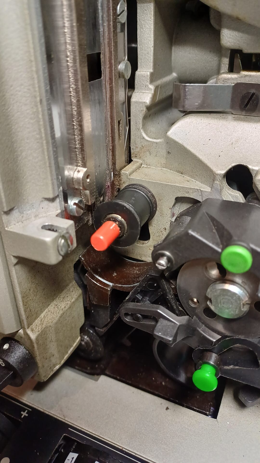

Passend zur Überschrift bin ich noch auf diese Problematik gestoßen: Der "untere Schlaufenformer" mit dem roten Knopf lässt sich ebenso extrem schwer bewegen, siehe Fotos. Ich denke nicht dass das normal ist, bzw. kann es auch schon der Grund für einen ratternden Betrieb sein? Sieht nach einer Lebensaufgabe aus daran zu kommen...
Viele Grüße
Plane beim Selecton ungefähr 2 Monate reine Arbeitszeit ein, bis der wieder so läuft, wie er soll.
Ballistol wirkt übrigebns bei verharztem Fett wunder, besser als dieses WD40 Zeug, das eigentlich für nix außer feuchte verdrängen zu gebrauchen ist.
Ich rate im übrigen dringlichst davor ab, das Gerät zu zerlegen ohne die dazugehörigen Lehren. Sonst ruiniert dir der Selecton jede Kopie im nu. Der ganze Filmweg wird ja beim Rangieren abgekoppelt und nur durch den Filmzug angetrieben. Wenn da was nicht stimmt.... Wie gesagt, erst mal, ohne das Laufwerk groß zu zerlegen Ballistol auf die Führungen und Gelenke geben, einwirken lassen und dann vorsichtig am roten Hebel bewegen, das verhartzte Fett wird dann wieder geschmeidig.

Habe mal Ballistol Heute besorgt, aber wie erwartet sorgt das auch nicht für Wunder. (Das Problemgelenk sitzt übrigens rechts von dem gezeigten Bereich) Um da jetzt dran zu kommen müssen Antriebsmotor, Schwungmasse und das untere "Film-Mitnehmer-Zahnrad" mit seiner Kupplung ausgebaut werden. Nervig, aber mit Zeit und Geduld alles machbar.

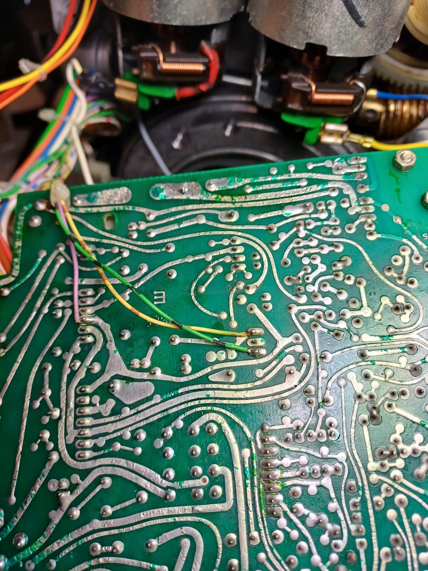

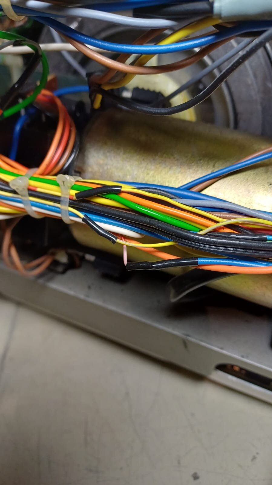

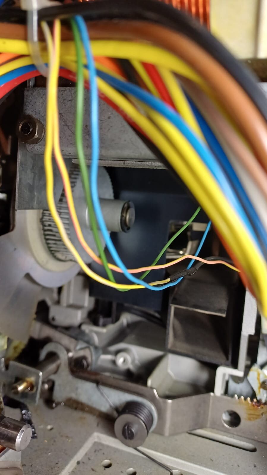

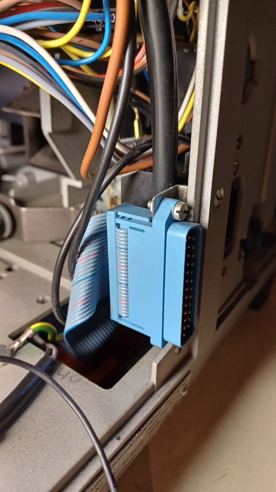

Aber erstmal versuche ich das Gerät überhaupt mal ans laufen zu bekommen. Hier habe ich nämlich große Sorge, da das Gerät umfangreich umgebaut wurde. Dazu habe ich natürlich keine Unterlagen noch irgendwelche Informationen. Ein vielpoliger Stecker wurde installiert für Fernsteuerungen oder Abfragen, keine Ahnung. Alles zumindest ziemlich ordentlich umgesetzt. Kennt ihr derartige Umbauten?
Grüße, Sebastian
das wird ne Fernsteuerung sein. Gabs mal für Kleinstudios, aber dafür gibts keine Unterlagen (mehr). von solchen Umbauten würde ich dringlichst die Finger lassen, außer du bist in Elektronik geübt und Platinen und Schaltkreise sind deine Freunde.
Die Serviceanleitungen hat der Olaf Carls (olafs 16mm Kino) auf seiner Homepage zum Download - sehr nützlich für dein Vorhaben aber leider durch die Umbauten nur bedingt zu gebrauchen, da das Maschinchen eben ein Umbau ist.

Warum er nicht spult liegt ggf. an der Endabschaltung. Der Servomotor ist eigentlich zu schwach für die ganze Mechanik da drin. Wenn die eh verharzt ist, schafft er das nicht, den Filmpfad "freizugeben" sprich alle Rollen auf Endanschlag zu fahren und den Filmandruck abzuheben. Du kannst an der "roten Rolle" mal nachhelfen, meistens gehts dann und das Maschinchen spult dann. Wichtig ist, dass der Film durch das anfahren der Motoren auch gespannt ist. Passt das nicht - der Selecton "merkt" das durch den Stromverbrauch der Motoren wenn der Film gespannt ist. Laufen die Motoren und Kupplungen im leerlauf schon zu schwer, kann er da nichts mehr vergleichen und es passiert nichts.
