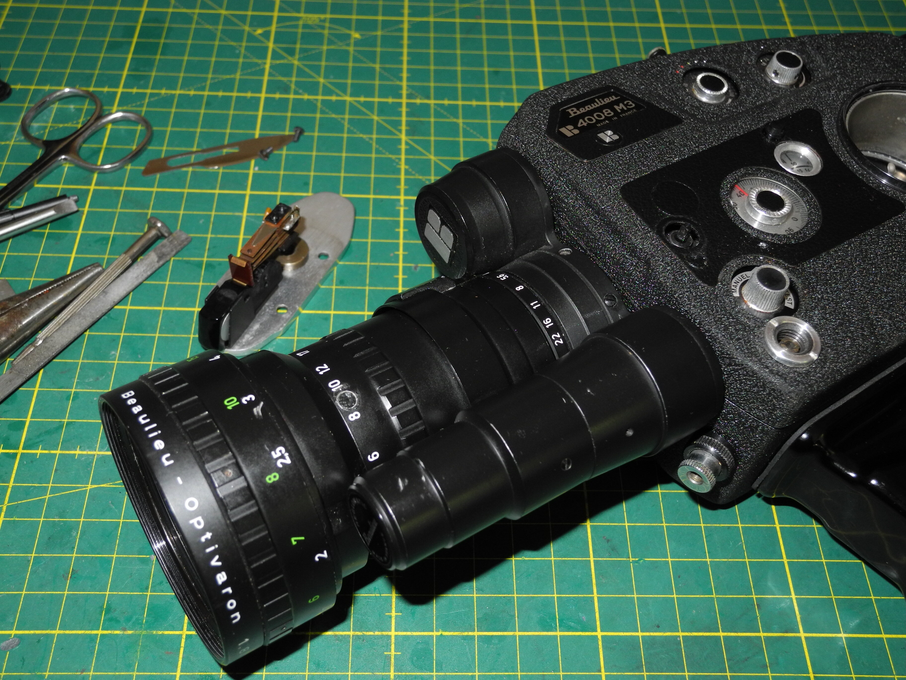

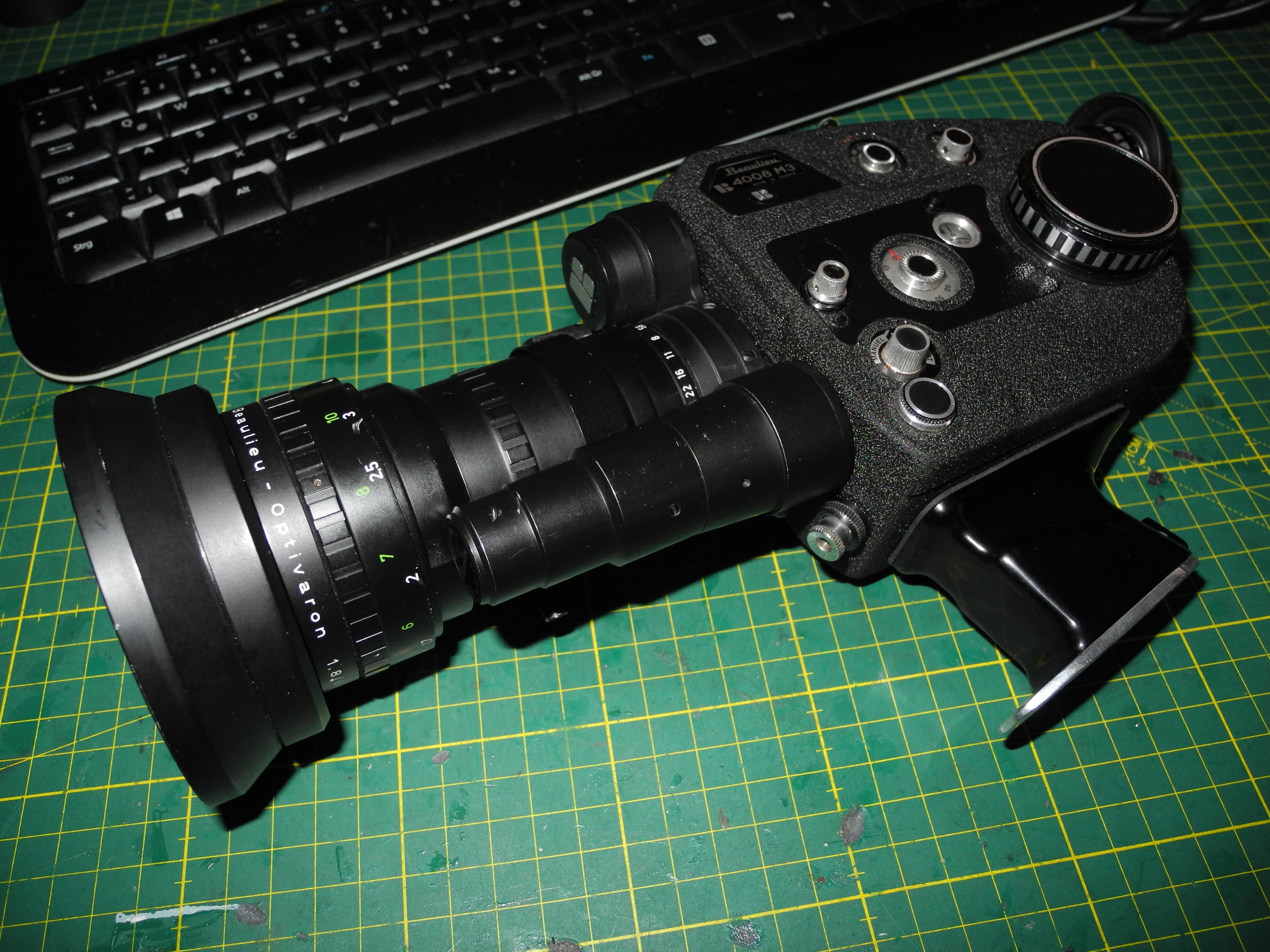

Wieder eine verwahrloste Schönheit, die seltene 4008 M3.
Belichtungsautomatik geht nicht, Knaufschalter verklemmt, immerhin läuft sie und ist sonst unverbastelt. Mal sehen, was sie noch so hat. Werde berichten. Verspreche auch: Es ist die letzte Revision. Vorläufig. 🙂
Die hatte fast nix. Knaufschalter gängig gemacht, Kontakte gereinigt, danach geht die Belichtungsautomatik auch  wieder. Konversionsfilter entfernt, jetzt muss sie zur Kontrolle noch  mal auf den Kollimator, fertig. Und nahezu ohne Gebrauchsspuren. Ich mag den manuellen Zoom lieber als den Motorzoom, wird wohl meine bevorzugte 4008er. Ählnich wie die komplett aufgebaute 2008.

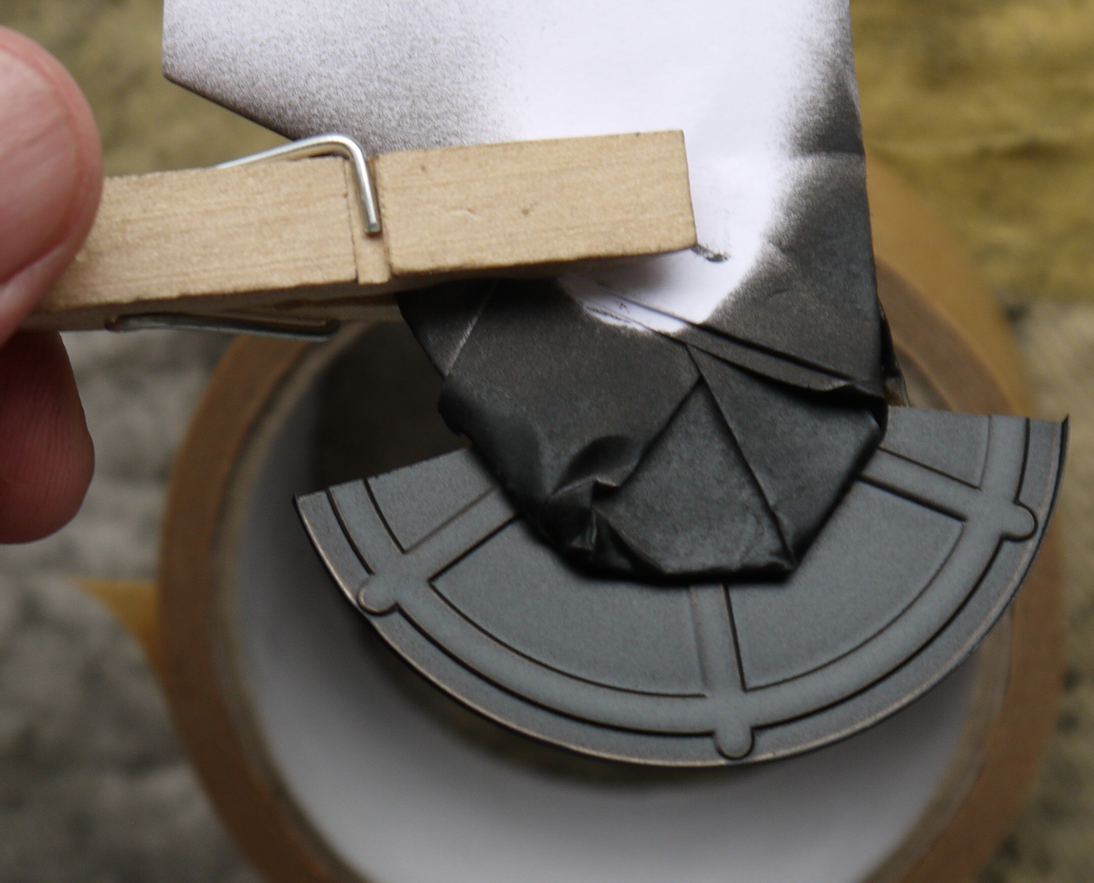

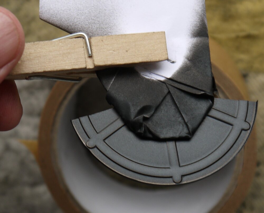

Martin, bei dem Gehäuse, das ich Dir mal abgekauft habe, musste natürlich ein Objektiv, das nicht werkseitig justiert war, auf dem Kollimator angepasst werden.  Andere, die ich günstig erworben habe, scheinen auch irgendwie mit anderen Optiken zusammengewürfelt worden zu sein, die mussten auch justiert werden. Eine ZM mit dem Variogon 8-40 war stimmig, die M3 wird wahrscheinlich auch gut sein. 2/100 mm rückseitig und plan (!!!) von der Filmbühne abzuschleifen - das ist das Maß, um welches die Schnittweite des Objektives durch die Hinterlinsenfilter verlängert wird - finde ich ohne passende Gerätschaften gewagt, eher sogar bescheuert, das kriegt  vielleicht @Film-Mechaniker hin, ich bestimmt nicht. Da ist der mögliche Schaden größer als der Nutzen. Bei Beaulieu wurden C-mount Scheibe und Trägerblock  wohl werkseitig selektiert ,  jedenfalls haben die Aluscheiben mit dem C-mount Gewinde und der Träger im Kamerainneren handschriftlich eingeritzte Kennungen, die bei unverbastelten Kameras übereinstimmen. FINGER WEG!
In der Reparaturanleitung zur R16 steht, dass man bei einer zu "dünnen" Kreisscheibe mit Alufolie o.ä. Die fehlenden Hundertstel ausgleichen soll, gesehen habe ich einmal als Unterfütterung zerschnittene alte  Verschlusslamellen...
