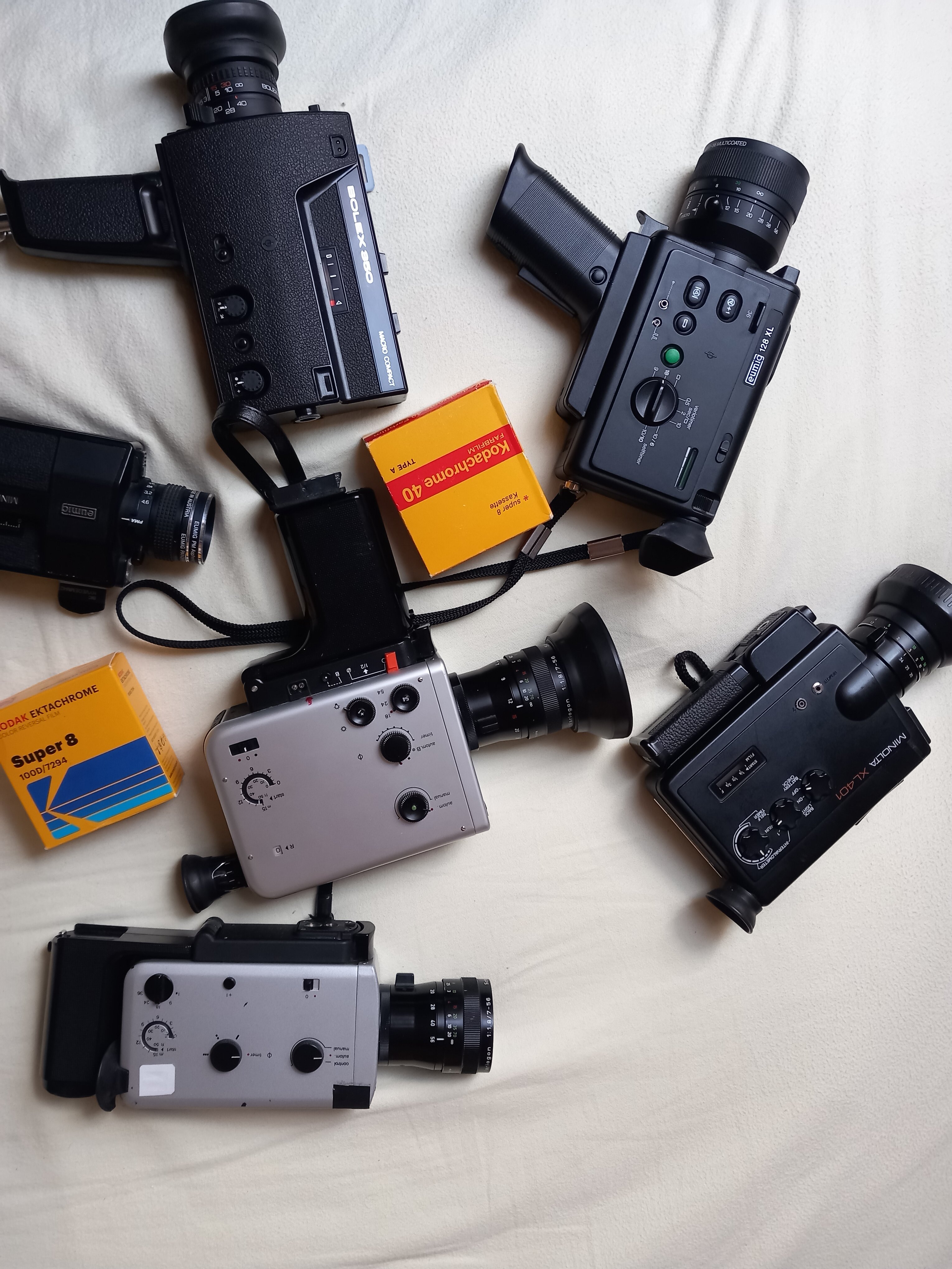

So Urlaub rückt langsam näher. Wieder die Frage, was nehme ich mit. Alle betiebsbereiten Kameras oder nur die Hälfte(Foto)😆? Den K40 lass ich daheim.

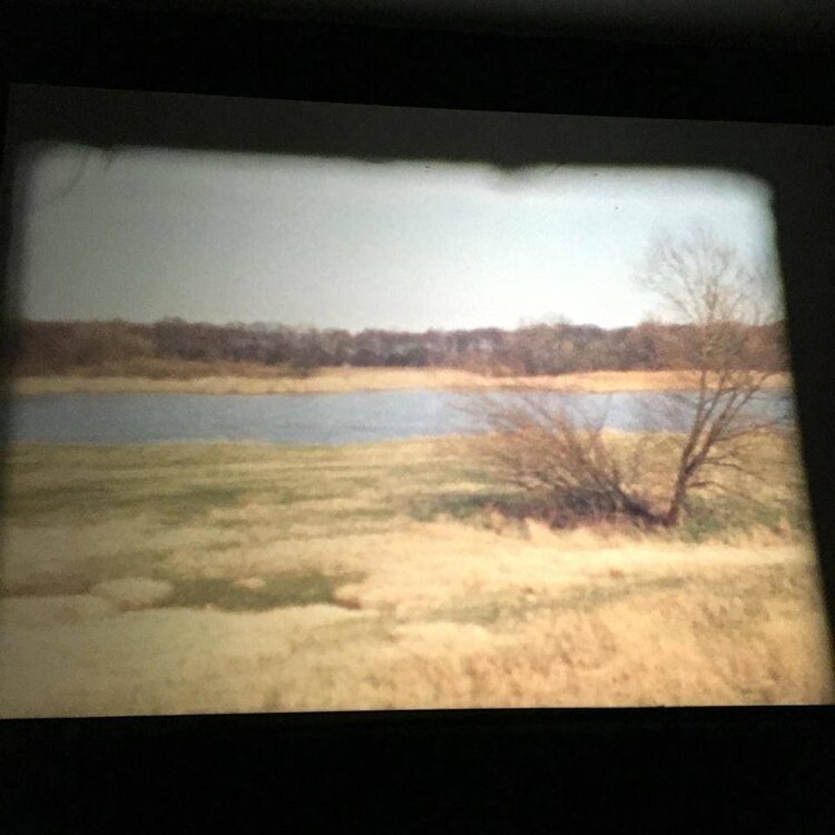

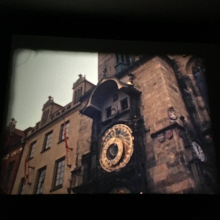

Anbei ein ein paar Impressionen von meiner Super8-Farbumkehrentwicklung des E100D im Jahre 2016
unter für mich optimalen Bedingungen. Besten Dank nochmal an @Patrick Müller 🙂
