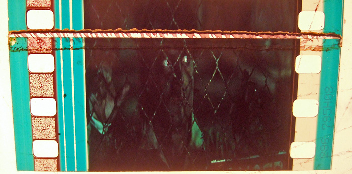

Servus,
so eine Rohfilmklebestellt meinte jenz666:
Bitte - sofern sie nicht auf dem Bildst rich liegt - rausnehmen!
Bei der o.g. Rohlfilmklebestellt aus "Abgedreht" war die Klebestelle selbst allerdings auch das kleinere Übel - der Farbwechsel in den darauffolgenden ca. 3 Sekunden stört da schon bedeutend mehr...
Blick auf die Aktschachtel: Deluxe Rom... hätt man ja auch drauf kommen können :roll:
