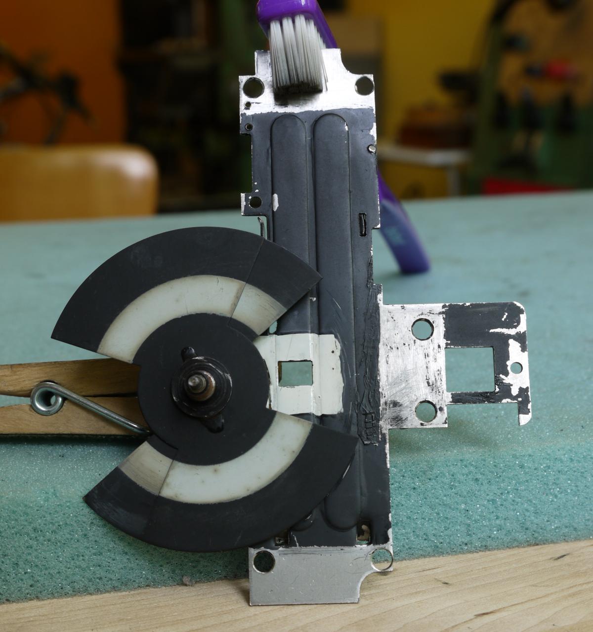

Weiss ja... Reinweiss... na ja... eher leicht verdreckt... *lach
Schön zu sehen, dass da eine zweiflügelige Blende drin ist, im Gegensatz zur einflügeligen in der bolex...
Dafür läuft die Patheblende dann eben auch bloss halb so schnell... raffiniert... macht die Verstellung einfacher...
Rudolf

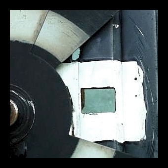

Um zu zeigen wie es hinter der Frontplatte aussieht. Die Bemalung ist tatsächlich reinweiß.
Simon, nach deiner Theorie mit der schwarzen Bemalung . . .
Kommen mir gerade spontane Gedanken das da alles richtig geplant wurde ...
Denn es ist ja ganz offensichtlich das der Bereich um das Filmfenster nicht geschwärzt wurde !
Die werden sich da etwas gedacht und auch ausprobiert haben ansonsten hätten sie es dunkel gelassen.
Vielleicht geht es da um eine Mischung aus reinem Weiss und dem etwas gräulichen Weiss auf den Flügeln ?
Ich bin da technisch nicht versiert aber deine vorgebrachten Argumente könnten sich auch als haltlos erweisen.
Jedenfalls war das für damalige Verhältnisse schon eine sehr innovative Idee mit offensichtlich guten Ergebnissen.
Ich bin ein Verbesserer und gebe ja zu, ein Stück weit vom Olymp herab zu referieren. Immerhin gute Luft hier oben!
Ernsthaft, das Bildfenster der abgebildeten WEBO ist einfach nur ausgestanzt, die Innenränder sind blank. Für mich besteht ein Widerspruch zwischen so hingeschluderten Teilen und der Attitude, mit einem Angénieux-Zoom vornedran dabei zu sein. Als Techniker habe ich den Drang, die Bildfensterwandung abzuschrägen und zu schwärzen. Im Moment weiß ich auch nicht, wie mit dem Widerspruch fertig werden zwischen dem Entwurf der WEBO und ihrer Ausführung. Dagegen ist die Eumig C 3 aus den 1930er Jahren ein Präzisionsinstrument. Man muß klar sehen: Pathé ist es ums Geld gegangen. Neue Kamera raushauen, damit gefilmt wird, et après moi le déluge.

Fensterwandung habe ich geschrieben, die vier Innenränder des Bildfensters. Die können Licht spiegeln und das Bild verderben. Wie im Kino, wo die Fenstereinsätze in den Projektoren schräg gefräst, geschliffen oder gefeilt werden, damit kein Geisterrahmen auf der Bildwand erscheint.
Grat?
ok. Kommt davon wenn man schlampig liest. "Herumgeisterndes" Licht ist ein interessantes Thema. Rollei hat das mit der Rolleicord vorgemacht. Die Streulichtvernichtung wurde beim Modell Vb nochmal verbessert.
Aber da fällt mir was auf: Der Einwand schlampige Fertigung und "Geld verdienen wollen" (vermutlich doch mit der Einsparung von Arbeitsgängen). Arbeitsgang wurde doch offensichtlich nicht eingespart, da wurde "gestrichen". Warum weiß und nicht schwarz?
Aaton
Ums mal ohne Umschweife zu sagen: Meine Vermutung - der Olaf hat ja eine Webo DS-8 im Gegensatz zu meinen 9,5mm Kameras. Ich geh mal davon aus daß "die weiße Farbe" kein Zufall ist und mit dem besonderen Belichtungsmesser, der "an der Filmoberfläche mißt" zusammenhängt. Es wär wohl mehr als sonderbar wenn bei etwas derart Innovativem an solch trivialen Dingen geschlampt wird.
ok, ich hab jetzt Simons Beitrag 339 auch gelesen (hatte ich gar nicht). Ich bin kein Konstrukteur von Belichtungsmesssystemen. Simon meint Pathé sei "da auf dem Holzweg gewesen". Ich finde es in Foren noch richtig schlampige Arbeit oder Fertigung zu debattieren. Weniger Konstruktionsschwächen es sei denn daß sie häufiger zu Tage treten. Im vorliegenden Fall scheint es so zu sein daß die Geräte ja funktionierten. Und daß weiß gestrichen wurde und nicht schwarz scheint einen eindeutigen Grund zu haben der bei Pathé liegt. Und wie Olaf richtig bemerkt hat er bei DS-8 keine große Auswahl.
