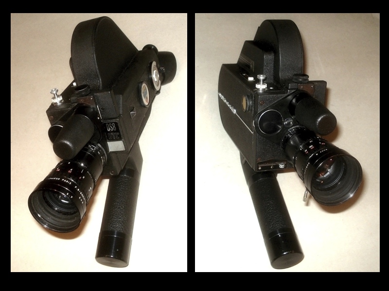

PATHE - electronic - ds8
Ein schwarzer Schwan oder ein hässliches Entlein ...
This camera is a fully-equiped sync sound camera, with built-in 60 Hz pilotone and 1/F sync switch.

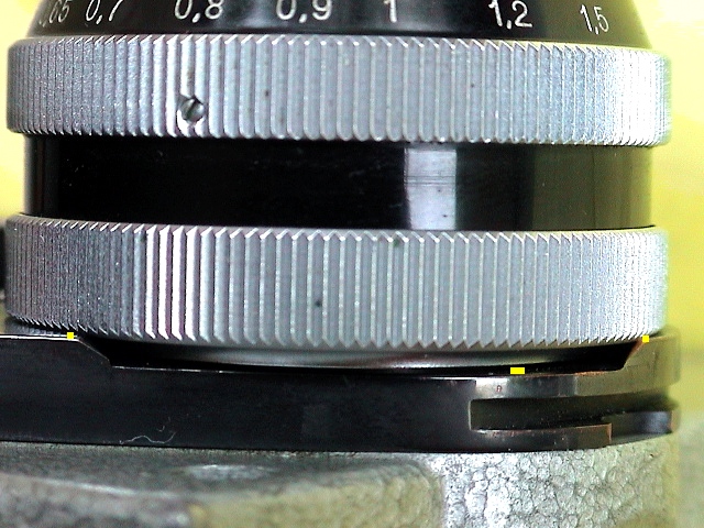

Kern Objektive an der Pathe ?
Habe jetzt mein erstes Kern Objektiv ...
Leider kann dieses Kern Objektiv und andere wohl auch, nicht an der Pathe benutzt werden !
An der Bolex H16 ohne Prisma natürlich kein Problem, und an der Beaulieu R16 funktioniert es auch.
Beide haben eine plane Revolveroberfläche, die Pathe hat kreisförmige Aussparungen die das verhindern.
Wie man hier deutlich sieht, liegt der Rand des Kern Objektivs auf und unten kommt es zu keinem Kontakt
Eine ganz grosse Leistung hat Kern/Bolex da verzapft, zum Glück funktioniert es mit anderen Herstellern

Hallo Olaf, da tust Du Kern unrecht ... ???
Verstehe ich nicht, wieso tue ich denen unrecht ... die Non RX Optiken haben identische Auflagemasse,
nur die Optik erreicht nicht den Boden an der Pathe Kamera, weil der nicht geriffelte Kreis beim Gewinde
nicht hoch genug ist wie z.B. bei Schneider etc. - sondern zu flach geraten ist, deshalb setzt es oben auf !
Das Problem ist wohl eher Pathé als Kern...
War ja klar ... komisch nur das alleine Kern/Bolex solche Sonderlösungen entwickelt hat ...
Ist aber müssig darüber zu streiten wenn Vorlieben im Spiel sind, wer noch offen ist wird es verstehen.
Andere C-Mount Objektive und nicht nur die von Schneider passen ohne Probleme an die Pathe Kamera.
