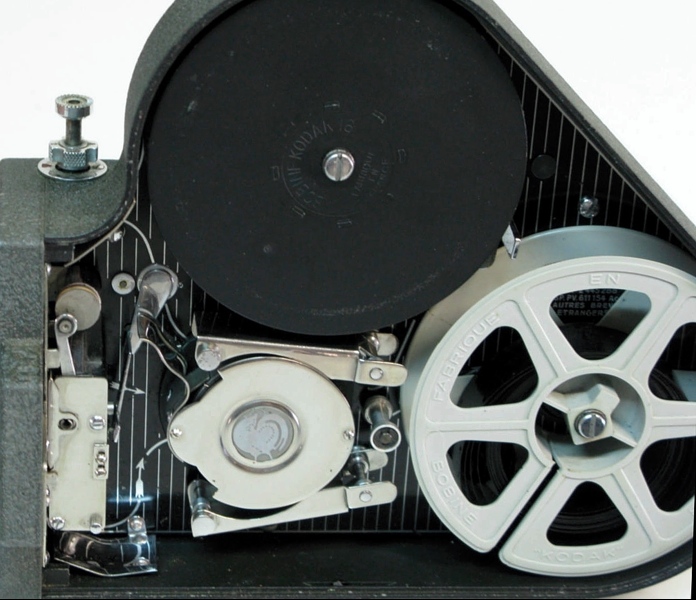

Die Kamera wirkt auf dem Bild erstaunlich handlich. Möchte kaum glauben, daß da 30m-Spulen reingehen.
Ohne Zoom ist sie das auch aber eben auch schwer . . .
3 Festbrennweiten machen sie allerdings auch nicht leichten ;-)
Autsch, was hat denn die Laborspule darin zu suchen? Oo
Allerdings!
Da sind ja Fehlbelichtungen durch seitlich einfallendes Tageslicht beim Spulen-Wechseln vorprogrammiert..
Vielleicht kann die auch projizieren :-D
Bild habe ich gefunden für die 2 x 30m Spulen Anordnung
Platzsparend konstruiert alles ist ziemlich optimal ausgenutzt
