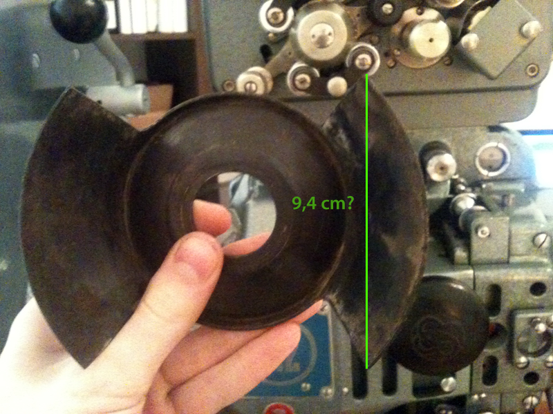

meine B12 hat zusammen mit dem BL9X mit 1600W Vertikal leider Blendenziehen.
Ich habe die Blende mal entnommen und eine Kantenlänge vermessen:
(direkt übers Eck von äußerster Kante zu äußerster Kante)
Ist meine Blende mal gekürzt worden? Rein optisch macht sie nicht den Anschein - ausser jemand ging sehr professionell vor.
Wäre jemand von euch so lieb, seine (kein Blendenziehen verursachende) Kegelblende zu vermessen und mir so zu helfen, meine Frage zu beantworten?

So ganz überraschen tut mich das Blendenziehen eigentlich nicht. Denn auch die alten Projektorenhersteller haben natürlich ein bisschen geschummelt. Wenn man auf dem Foto oben mal nachmisst, dann sind Hell- und Dunkelsektoren exakt gleich groß (stets Spitze zu Spitze). 90 Grad - also ein Viertelkreis - entsprechen zwar der Bewegungszeit eines vierteiligen Malteserkreuzes, aber dazu müsste ja auch noch die Zeit zum Schließen und zum Öffnen des Bildfensters kommen. Für eine Vollabdeckung der Bildbewegung müsste der Zugflügel deswegen größer als 90 Grad sein. Kostet nur Licht. Weswegen man wohl zu allen Zeiten die Blenden verkürzt hat - gegenüber dem theoretisch an sich erforderlichen Wert. Das funktioniert aber nur bei niedrigen Leuchtdichten - mit viel Licht wird's halt als Defekt sichtbar.

dein Maß ist ok. (Hätte mich auch gewundert, wenn nicht).
Es ist tatsächlich so, wie meine Vorredner schreiben. Bei uns sind auch 16ooW vertikal drin, bei 2.5o Leinwandhöhe. Reichen tät auch ein 1ooo'er, aber dann ist das Bild nicht mehr so schön hell. Naja, anderes Thema...
Bei uns kannst du also im Abspann ober- und unterhalb der Schrift einen violett angehauchten Streifen sehen, was ersteinmal wie Ziehen aussieht, aber einfach nur von dem Zuviel an Licht kommt.

Eigentlich ist meine Frage schon beantwortet, meine Blende ist Original - das Blendenziehen scheint "konstruktionsbedingt" zu sein, um einen hohen bzw. höheren Lichtwirkungsgrad zu erreichen - die Dunkelsektoren sind genau 90° groß, bei hohen Leuchtdichtewerten wie ich sie bei mir erreiche fällt das Blendenziehen dann eben umso stärker auf.
Meine Idee: Gibt es hier vllt. noch mehr Leute mit einer Kegelblenden-Bauer, die mit dem Blendenziehen ihrer Maschine unzufrieden sind und sich ggf. beteiligen würden an einer Neufertigung der Blende mit etwas größerem Dunkelsektor? Gibt zwar dann weniger Licht, dafür dann kein Blendenziehen mehr. Für die Bauer B8 habe ich sowas mal machen lassen, kam allerdings nicht mehr zum Einbau.
Kann ja nicht die Welt kosten, so eine Blende bei einem Schlosser o.ä. fertigen zu lassen.

Eine neue Blende würde ich nicht anfertigen lassen.
Wenn du die Dunkelsektoren vergrößern willst kannst du aus geeignetem Blech zwei Streifen überlappend auf die Dunkelsektoren schrauben und anschießend präziese auf den neuen Winkel feilen.

Hi Thomas,
danke für die gute Idee - wenn ich viel Zeit u. Muße habe, werde ich das wohl auch so machen. Was schlägst du als "geeignetes Blech" vor?
