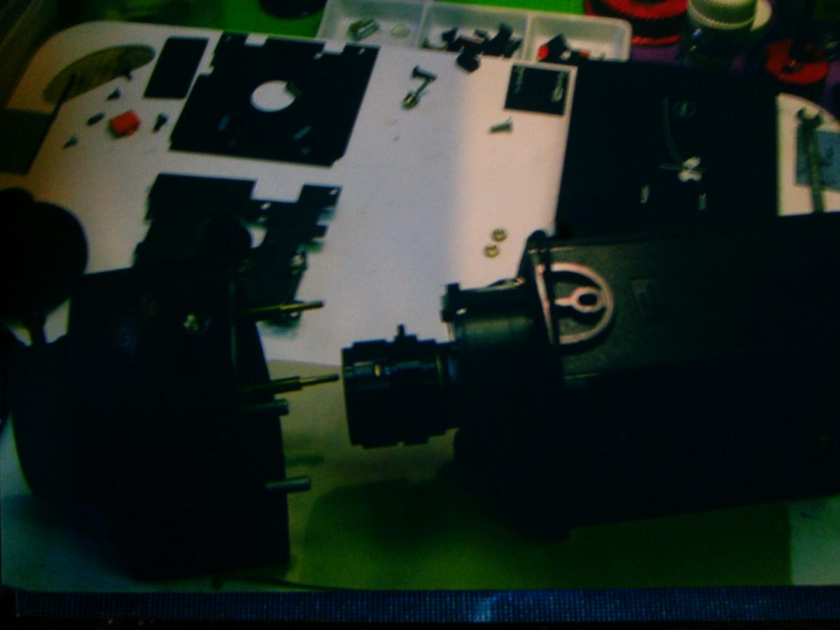

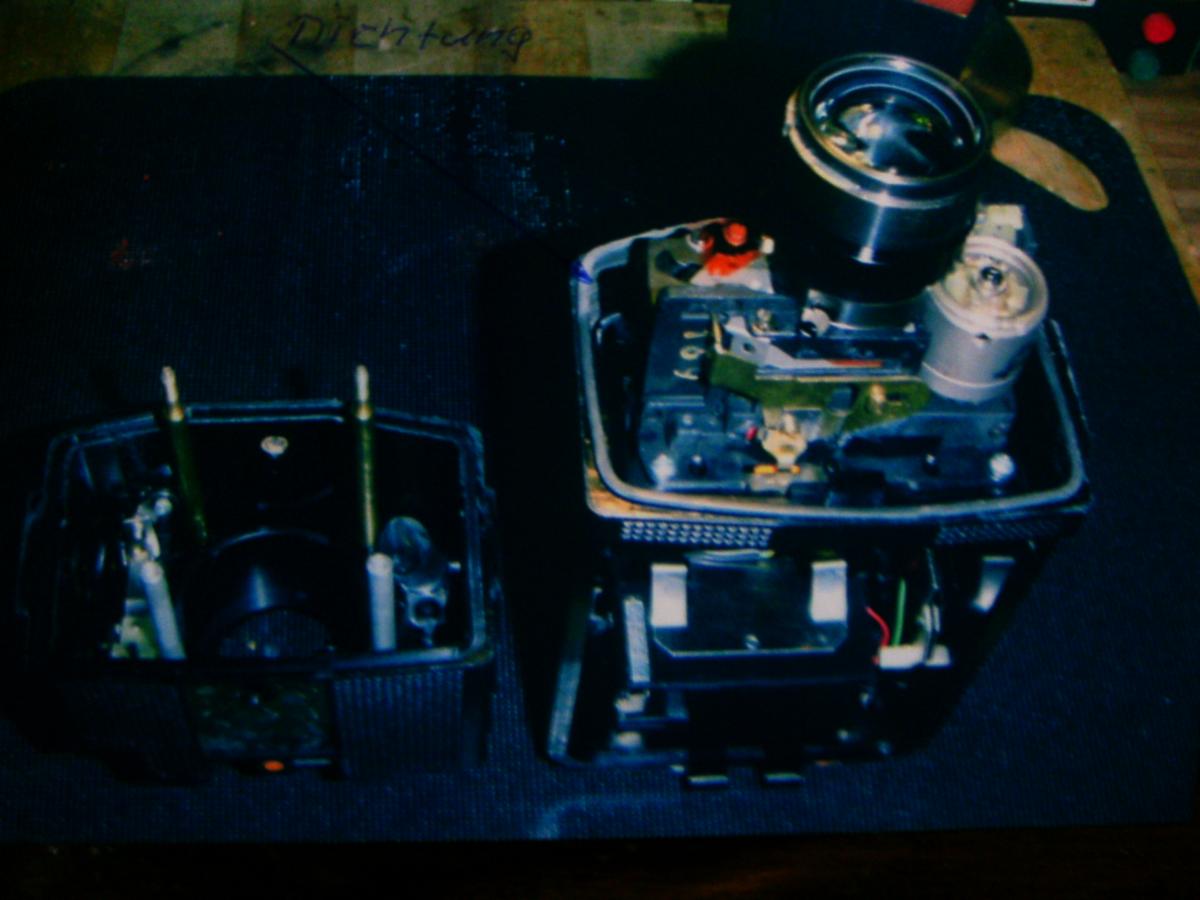

Auch ich habe mich schonmal gefragt, wie man die Nautica öffnet.
Vermutlich lässt sie sich nur über das Kassettenfach öffnen. Das Gehäuse bildet eine komplette Kapsel, so dass nur noch Bedienelemente abgedichtet werden müssen,
d.h. man kann nur im Bereich der Filmbühne herum Spezialschrauben lösen. Ich habe das aber noch niemals versucht.
Ansonsten einfach mal Kontakt mit Kamerawerkstätten in Wien aufnehmen:
http://www.kamerawerkstatt.at/
die Eumig ist offen, wenn man weiß wie, soll das ne Sache von 30 min sein.
Wie das geht weiß ich noch nicht, Herr Munder weiß es, einmal offen ist die Wartung ganz Simpel.
Es muss dort zwei versteckte Schrauben geben.
Also wer die Eumig Nautica noch warten lassen will sollte schnell Kontakt aufnehmen.
