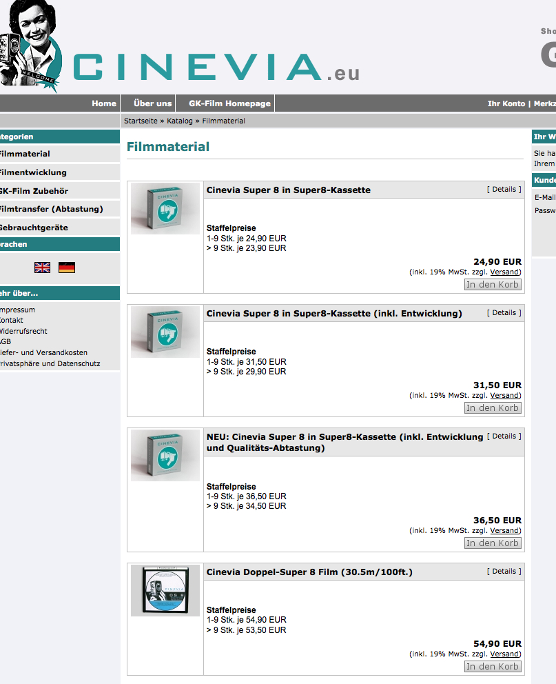

wer genau hinguckt, sieht, dass unter www.cinevia.eu eben NICHT mehr der Cinevia in der Kodak-Kassette (wie es dort bislang hieß) angeboten wird, sondern "Cinevia Super 8 in Super8-Kassette" - das hält alle Optionen offen und sagt nichts Konkretes über die verwendete Kassette. Bei www.jabx.de wird hingegen noch von der "klassischen Kodak-Kassette" gesprochen. Außerdem hat mir Herr Klose Anfang dieser Woche telefonisch bestätigt, dass der Film mit der von Olaf monierten Andruckplatte zurzeit bei GK-Film im Verkauf sei.
Ahoi
Jürgen
Hallo Jürgen,
Auf der Webseite von GK werden beide(!) Kassettentypen aufgeführt, die GK- Kassette und die Standard-Kassette.
Auf Cinevia.eu wird nur lapidar von der Super8-Kassette gesprochen, auf Gkfilm.de wird von der GK-Kassette und der Kodak-Kassette gesprochen.
Die Frage ist dann, was bekomme ich bei einer Bestellung auf Cinevia.eu ? Derzeit wohl nur die GK Kassette, wenn ich Deine Antwort richtig verstehe.
Gruß!
So sieht die Seite auf meinem Rechner aktuell aus, ich lese nix von Kodak-Kassette.
Ja, sage ich ja... Aber auf der GK Seite wird deutlich zwischen GK Kassette und Kodak Kassette unterschieden.
Zudem gibt es auf Cinevia.eu in der Beschreibung des Produkts den Link auf die Platte von Klose. Warum sollte denn die neue GK-Kassette auf die Platte verweisen, wenn diese die Platte gar nicht mehr braucht (laut GK-Seite) ???
Daher kommt doch jeder normaldenkende Mensch automatisch auf den Trichter, daß die Super8 Kassette auf Cinevia.eu die Standard Kodak Kassette ist und nicht die neue GK Kassette.
Gruß!
Das kommt daher, weil dieser Text ursprünglich mal auf die "Standard-Kodak-Kassette" gemünzt war ("maximale Kompatibilität") und auch genau so erhalten geblieben ist, nur schreibt man jetzt lapidar "Super8-Kassette". Das führt nun zu diesen Missverständnissen.
