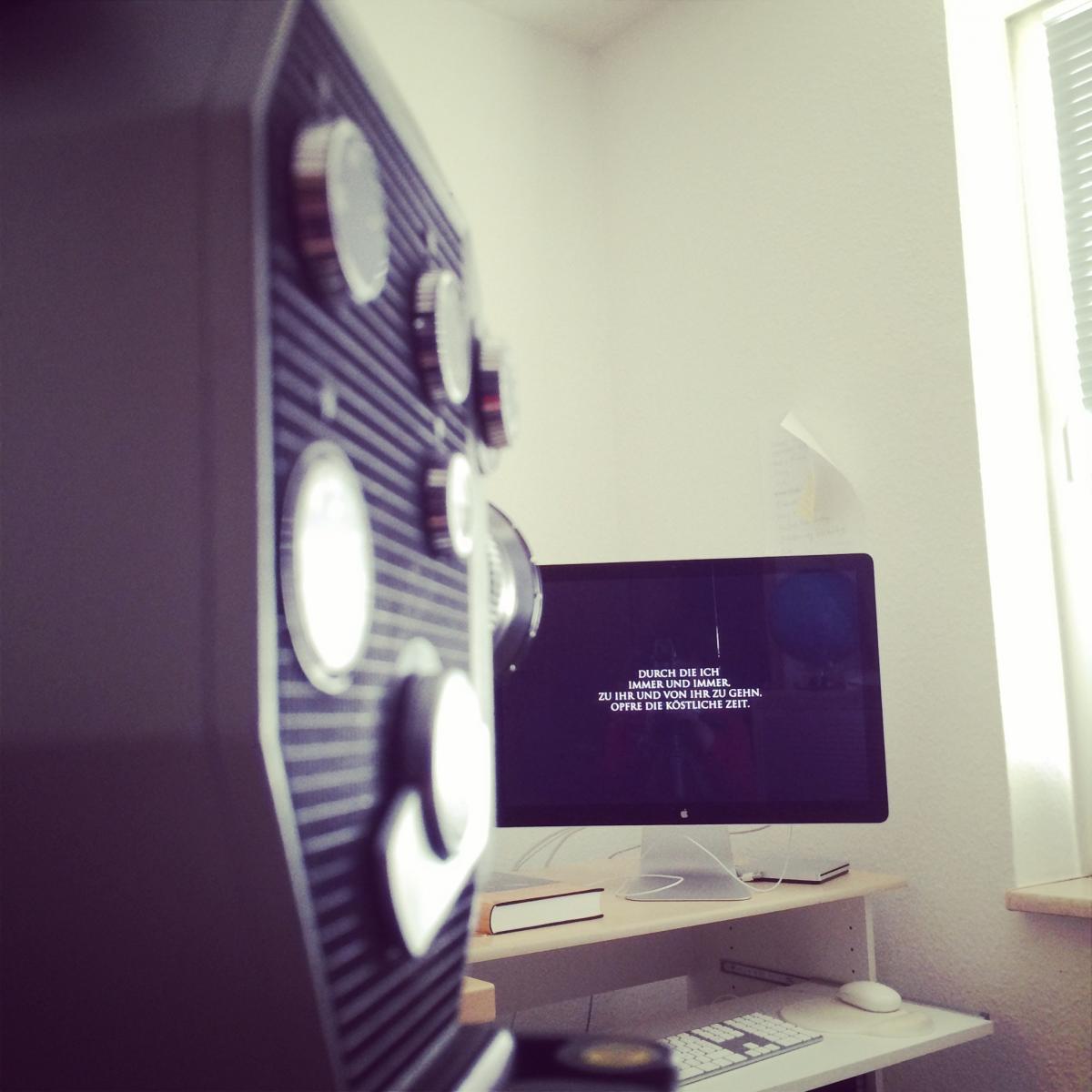

ich habe auch mal Titel ausbelichtet, weiße Schrift auf schwarzem Hintergrund. Da der Film nur 100 ASA hatte, hatte ich nicht allzuviel Spielraum für Belichtungsreihen, die Helligkeit war gerade ausreichend. 9 B/s ist da hilfreich.
Da ich sowieso nahe Offenblende war, hatte ich nicht viel zu verlieren und habe nochwas anderes ausprobiert:
Da die wenige Schrift sicher nicht für eine richtige automatische Belichtung gesorgt hätte, hatte ich eine graue Bilddatei erstellt mit (R, G, B:) 114, 114, 114. Nach einigem Herumlesen im Internet hatte ich den 114er Wert als Äquivalent für 18% Grau ausgemacht. Ich weiß nicht, ob dieser Ansatz der "digitalen Graukarte" so Sinn macht, oder ob ich da was Grundsätzliches bei übersehen habe, aber die Ergebnisse waren ordentlich.
In den nächsten Tagen werde ich das auch nochmal mit Tri-X machen, die 200 ASA werden mir wohl dabei entgegenkommen.
Bei einem animierten Titel habe ich auch schonmal einzelbildweise abgefilmt, weil ich einfach eine 1:1 Übertragung der Bilder auf den Film wollte. In der Praxis sieht man aber sogar bei scharfen S/W-Titeln recht wenig von den Überblendungen, die beim stumpfen Abfilmen mit 9 oder 18 B/s entstehen.

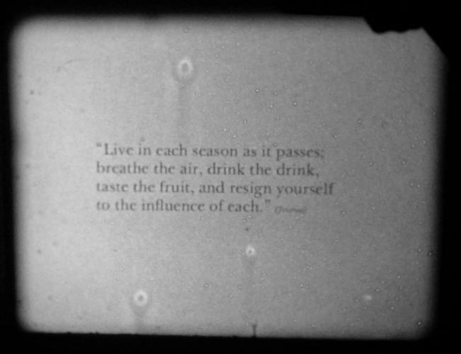

Hier das Resultat. Ich habe nun doch mit Fomapan R100 gefilmt, da das Material einfach wesentlich günstiger als Kodak-Schwarzweissmaterial ist. Das Filmen hat auch bestens funktioniert. Heute sind die zwei Rollen von FFR Film (ich wollte denen noch eine Chance geben) wieder zurückgekommen. Ich hatte ja schon immer diese Hagelkörner (vermutlich von Kaliumpermanganatkristallen) auf dem Bild, aber diesmal ist es echt zuviel. Vielleicht sieht man es auf dem dürftig abgeknipsten Foto. Das sind keine Hagelkörner mehr, dass ist ein veritabler Schusswechsel à la Capone. Ich bin wirklich sauer. Aber immerhin, da sonst alles geklappt hat, versuche ich mich jetzt am Schneiden der Projektionskopien. Das nächste Mal wird mir nichts anderes übrig bleiben, als bei Frank in den Niederlanden entwickeln zu lassen, der mir für Foma empfohlen wurde. Alles sehr schade (auch wenn es durchaus lustig aussieht).

Autsch. Mit Ablaufspuren... Sieht ja übel aus. Was sagt denn FFR dazu?

Kann ich leider so nichts dazu sagen . Normalerweise haben wir kleine weiße unscharfe Punkte, wenn inzwischen überhaupt und nicht solche Gebilde.
Da wir nicht mit Permanganat bleichen , fällt die Theorie des Kunden aus .
Da müßte ich den Film einmal sehen .
Bei dem neuen Fomapanguß sind jedoch sehr starke Fehler schon in der Emulsion .

Ich werde denen mal einen Abschnitt schicken, mal sehen, was passiert. Wenn das tatsächlich Emulsionsfehler sind, dann kann man Fomapan in Zukunft vergessen.
Gast renehaeberlein
Es wird an Foma liegen. Meinen DS8 von Foma hat Herr Draser auch untersucht. Das selbe Ergebnis. Lag eindeutig an Foma. Deswegen ist der erst einmal für mich gstorben.
Ich hatte die gleiche Erfahrung, selbe Antwort von Herrn Draser ...
Bei mir waren partiell noch feine Kratzer / Laufstreifen drauf ...
Mal schauen ob meine vier 30m-DS8-Rollen, die ich relativ günstig in Finnland erworben habe auch aus diesem Guss sind.
Die erste Rolle ist noch in der Kamera.
Wie machen sich die Bombenkrater in der Projektion bemerkbar?
Für manche Projekte mag das "rustikale" Erscheinungsbild ja passen - bei einem einheitlichen Titelhintergrund ist es sicher störend.
Den Guss sollte Kahl aufkaufen - der hat ja einen S/W-12ASA-Film im Programm, den er ausdrücklich als Film mit Gussfehlern verkauft.
Blasen gibt es wie gesagt immer, die stören aber nur bei weißen Flächen. Der Schusswechsel auf einer der Rollen ist aber extrem: es tänzelt und fliegt tennisballgroß nur so auf der Leinwand herum, dass es, falls man es nicht extra darauf angelegt hat, sehr störend ist.
