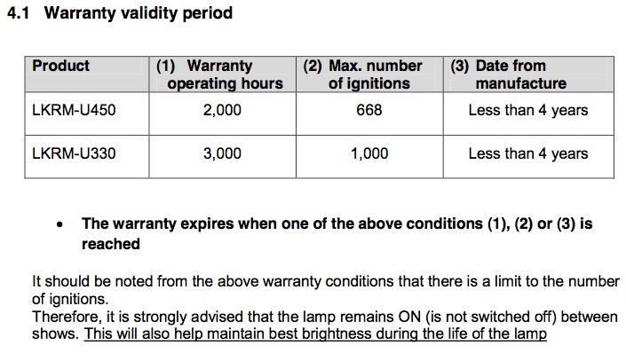

Ich weiss nicht, ob die offiziellen Garantiebedingungen breitflächig kommuniziert wurden:
Speziell den Punkt 'Anzahl der Zündungen' sollte man beachten - bricht man die Betriebsstunden auf ihn herunter, dann resultiert daraus faktisch im Schnitt eine ununterbrochene Betriebszeit pro Zündung von 3h, was sehr viel ist. Und damit einhergehend ist auch Sonys Empfehlung zu verstehen, die Lampen nach Möglichkeit auch bei längeren Spielpausen durchlaufen zu lassen. Viele Zündungen kosten diese Lampen eben nicht nur Lebensdauer im Sinne von 'Komplettausfall', sondern auch Helligkeit. Hier muss man natürlich einen sinnvollen Kompromiss zwischen Lampenkosten und Stromverbrauch finden. Wer sehr starre Spielzeiten per Scheduler fährt, wird das eher steuern können als das kleine Haus mit weniger Vorstellungen im manuellen Betrieb. Aber wirklich tragisch ist das alles nicht.
