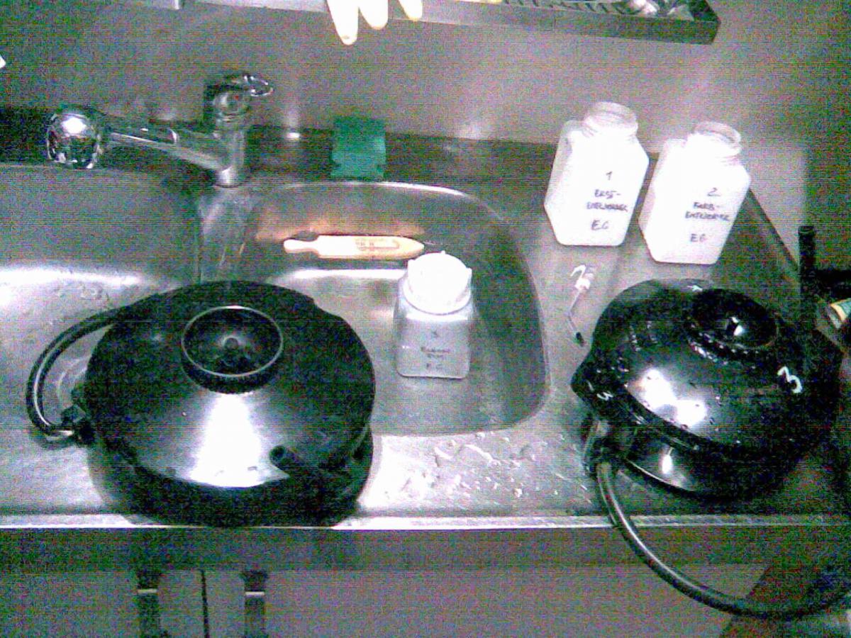

So -
dank der von Knut nachgefertigten Zentrierschraube..
http://www.filmkorn.org/nachfertigung-der-zentrierschraube-fuer-einen-lomo-tank/
.. hatte ich gestern abend erstmalig zwei Lomotanks im Einsatz.
Während im ersten Tank schon die E6-Farbentwicklung lief, war im zweiten Tank zeitlich entsprechend versetzt die
Erstentwicklung im Gange.
"Hochbetrieb" an der Keller-Spüle
Abends um 11 nach einem langen Arbeitstag muss man bei zwei Tanks schon schauen, daß man nicht mit den
Zeiten und den Bädern durcheinanderkommt.

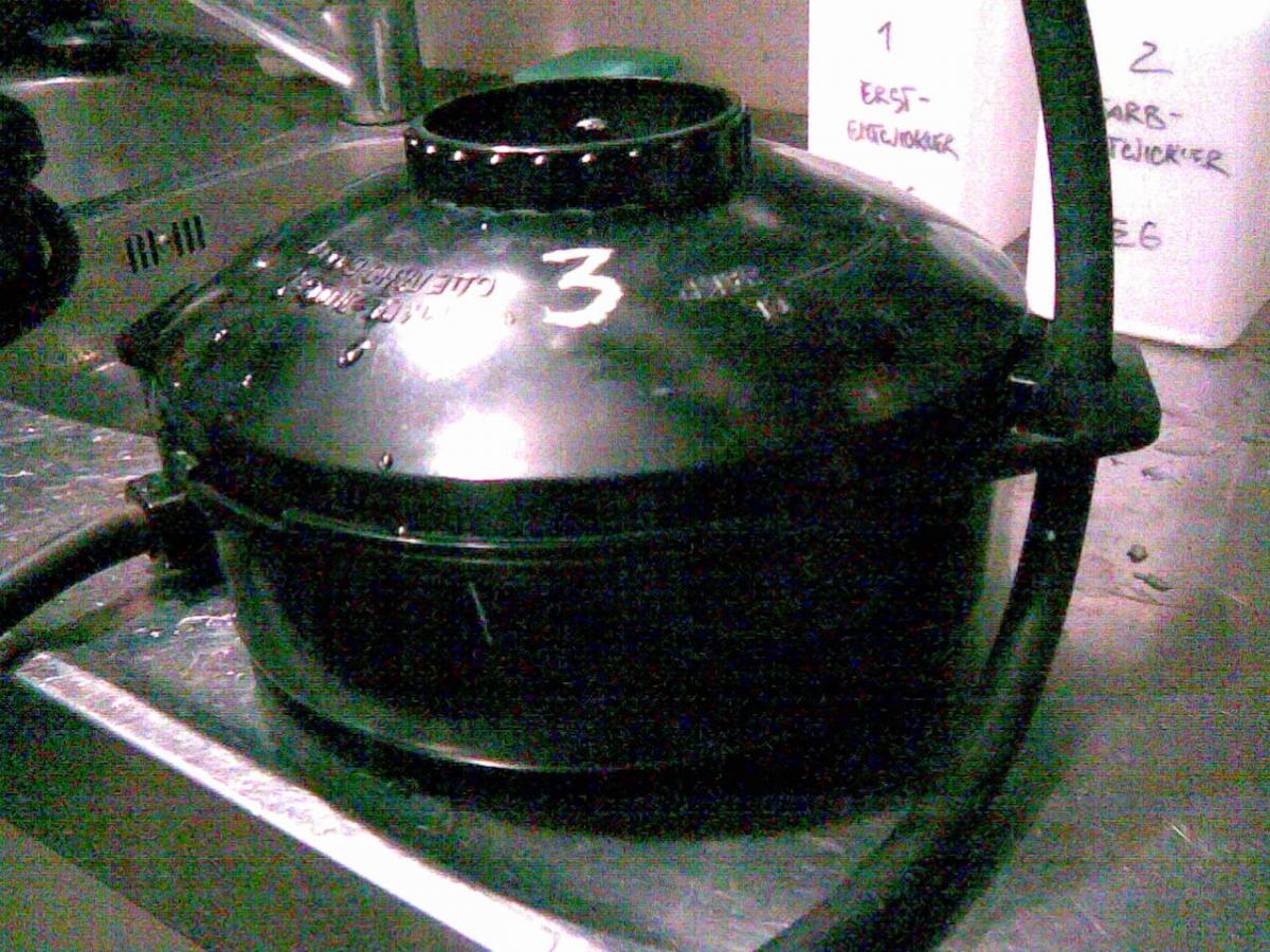

Der zweite Lomotank hat eine etwas andere, höhere Bauform als mein erster und als die Tanks die üblicherweise so angeboten werden:
Auch die obere Drehschraube mit der angeformten Auffangschale ist etwas länger, ansonsten sind die Spiraleinsätze
und die Verbindungschrauben/-ringe die selben.
Scheint mir ein früheres Modell zu sein.

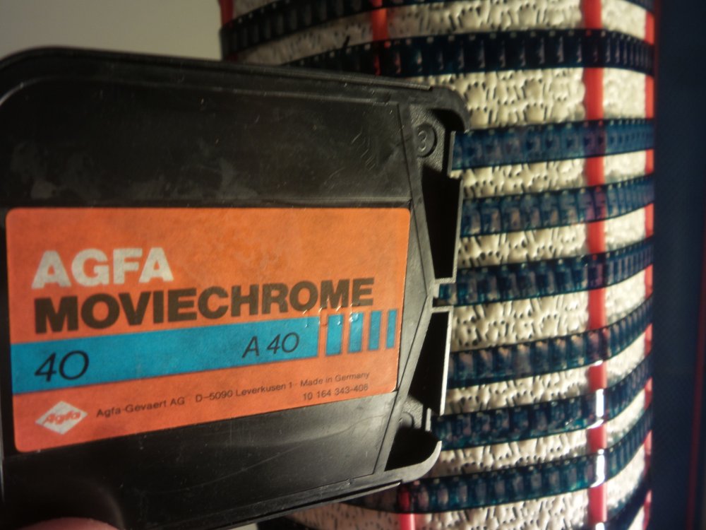

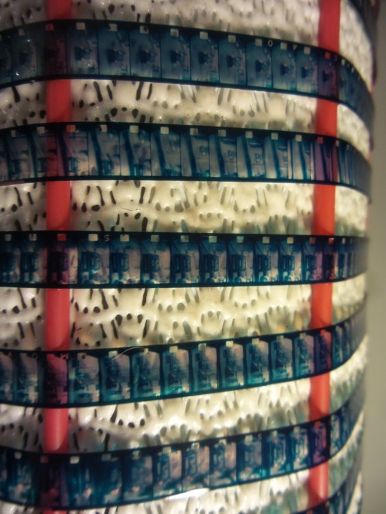

Mit dem Entwickeln selber hatte ich gestern leider weniger Glück.
Die Moviechromes haben leider noch so eine weißliche Restschicht, vor allem auf blanken Filmteilen zu sehen.
Ich glaube ich habe meine Chemikalien etwas zu sehr überlagert....

...und mach die Flasche mit dem Farbentwickler zu!!
Es recihen schon Dämpfe vom Farbentwickler, um den Erstentwickler nachhaltig aus der Balance zu bringen. Andersrum ist kein Problem, aber einmal Deckel vertauschen und Du kannst den FD wegkippen.
Share this post
Erst- und Farbentwickler waren ja in den beiden Lomos.
Es standen "nur" die leeren Flaschen nebeneinander während der BLeichfix im Warmwasser einigermassen auf Temp. gehalten wurde.
Aber das scheint ja heikel zu sein...Danke für den Tipp!
(ich habe gottseidank auch die Deckel beschriftet)
ja - das mit dem Temperieren ist noch recht impro. und muss noch verbessert werden.
Für 20 oder 24 +/- Grad gehts.
Aber für exakte E6-39° ist die Methode fast nicht geeignet.

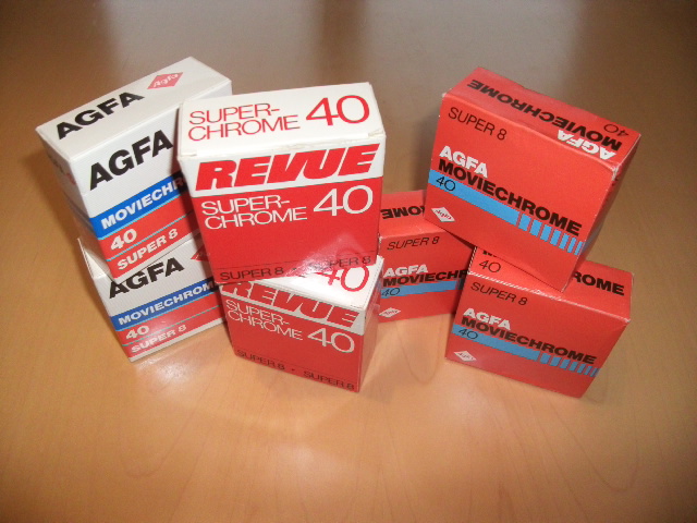

Was ich allerdings gerne mal versuchen würde, wäre das Selberladen von Kaccemas (mit frischem Material).
Daher meine Frage:
Gibt's hier jemanden, der mit mir tauschen würde, meine übrigen "glorreichen 7":
- 3x AGFA Moviechrome 40 (Rote Verpackung mit weissem Logo, Ablaufdatum 07/88
- 2x AGFA Moviechrome 40 (Weisse Verpackung mit blauem und roten Streifen, Ablaufdatum 12/94)
- 2x REVUE Superchrome 40 (Ablaufdatum 06/93)
gegen 2x Kaccema in gutem, vollständigem und intaktem Zustand?
Würde mich freuen, S8F
Share this post

PS: 2 Kaccema für 7 überlagerte Filme halte ich aber für sehr optimistisch... ;-)
Share this post
Ich will nicht unverschämt oder gierig wirken, Sorry, bin über den Marktwert der Kaccemas nicht so gut informiert, gibt ja kaum welche zu kaufen.
Für die sieben Kassetten habe ich so in Summe etwa 50 Euro bei ebay bezahlt ...
Share this post
Keine Sorge S8Fan, war nicht als Vorwurf gemeint. Ich weiß, daß momentan relativ hohe Preise für Uraltmaterial aufgerufen werden. Mein Bestand an Moviechrome40 habe ich meist umsonst als Zugabe bei Käufen bekommen oder für €1-3,- was dem tatsächlichen Wert recht nahe kommt.
