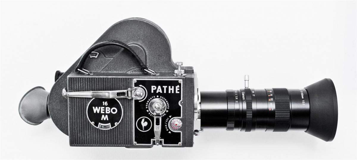

Darf ich vorstellen: Pathé WEBO M
Film-Mechaniker
Was mich echt wundert, das von den Pathe´s so wenige zu finden sind ?
Auch im Internet sind kaum gute Informationen zu finden über diese Kameras.
Vielleicht auf den französischen Seiten aber die müssten ja auch angezeigt werden.
Die Kameras waren doch eine ganze Zeit lang viel im Einsatz und auch der Verkauf
dürfte nicht gerade gering gewesen sein und die Modellpalette ist ja auch recht gross.
Wo sind die also alle geblieben und auch die Erfahrungsberichte und Dokumentationen ?
Sind die alle wie die von TK-Chris in der Mülltonne gelandet . . .

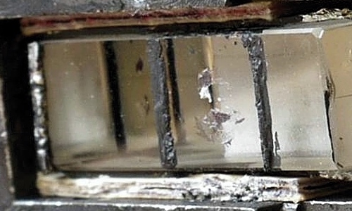

Nicht allen, aber ich glaube doch recht vielen ist es irgendwann so ergangen, wie der von Chris. Das ist ja u.a. das, was ich meinte. Und dafür gabs sicher Gründe: Die Pathes waren die letzten JAhrzehnte eher Sammler-Geräte, während die Bolex z.B. heute noch teils zum Filmen eingesetzt werden. Und dafür gibt's auch Gründe. Noch mehr gilt das natürlich für andere Hersteller. . .
Nie wieder eine solche Kamera!
  • Die Membrane ist nicht gefaßt, nur geklemmt.
  • Das Prisma ist mit Kork und diesen abschließend quellendem Lack geklemmt.
  • Die Mattscheibenlinse ist zwischen den Aluminiumlamellen der Prismenumhüllung geklemmt. Es gibt keine Möglichkeit, die Linse bei eingesetztem Prisma zu justieren. Jüngere Modelle haben die Linse umgekehrt und mit der Prismenstirn verkittet, die Mattscheibe dazwischen. Eine Justierschraube ist auch erst später eingeführt worden, mit der man die Linsenmattscheibe auf dem Prisma von außen die optische Achse entlang verstellen kann. In eine Richtung. Nachdem man den Plunder wieder etwas zurückgeschoben hat, wobei die Prismenumhüllung am grob gefrästen Nutgrund eigentlich nicht ankommen darf. Eine ebene glatte Unterlage fürs Prisma hat keinen Platz.
  • Ein Umkehrzahnrad ist zwei Mal mit jeweils zwei Schrauben an der Front befestigt, wobei man die letzten Schrauben von außen anziehen kann, wenn man die Front montiert hat. Das Umkehrzahnrad greift in die obere Reglerschnecke und ins Greiferzahnrad. Die untere Reglerschnecke treibt die Verschlußwelle an. Diese wiederum ist auf einer Seite justierbar gelagert, während die Achse des Verstellzahnrads beidseits verschiebbar gelagert ist. Alle diese unbestimmten, mit Mütterchen und Schräubchen zu befestigenden Elemente sollen genügend, jedoch nicht zu viel Spiel zwischen den Zahnrädern lassen. Es ist unmöglich, fortlaufend zu montieren und einzustellen, es ist auch unmöglich, am laufenden Getriebe etwas nachzustellen, und es ist unmöglich, eine Gruppe voreinzustellen, weil alles miteinander zusammenhängt.
  • Es ist praktisch unmöglich, erst die Front anzusetzen, um den Deckel mit dem Sucher für die Einstellung der Optik zu verwenden und um die Ankupplung von Greifer und Verschluß auf den Zahn genau vorzunehmen. Die Platine läßt sich danach nicht aufsetzen. Umgekehrt hat man keinen Zugang zu den betroffenen Zahnrädern, wenn die Platine montiert ist. In dem Falle ist es Versuch und Irrtum, bis alles richtig zusammenhakt, wobei man wohl den Greiferantrieb festhalten kann, nicht aber den Verschluß, schon gar nicht von vorne, weil da die Membrane steht.
  • Die Platine, in der drei Wellen vom Getriebe gelagert sind, muß ebenfalls mit Suchen und Probieren bei laufender Mechanik aufs Optimum befestigt werden. Ist die Zugfeder am Anschlag, also kraftlos gegenüber dem Getriebe, kann man die Platine wesentlich mehr verschieben. Das kann allerdings zu Klemmen führen. Es geht nur dynamisch, nicht statisch. Ob man sie dann nicht gegen die Front verkeilt, ist wohl bei jedem Exemplar wieder anders.
Der Aufwand, so ein Ding mit seinen vielen wackligen Geschichten einigermaßen sauber zum Laufen und zum Stimmen zu bringen (Reflexsucher), steht in keinem Verhältnis zur Betriebssicherheit. Ein Schlag kann alles ruinieren. Es ist mir heute klar, daß man mit Pathé WEBO M ewig Scherereien hat. Das sind auf Teufel-komm-raus produzierte Nachkriegsdinger, in denen ich sogar exzentrische Unterlegescheibchen finde, d. h. Außen- und Innenkreis sind zueinander versetzt. Da gibt es Rundkopfschrauben auf angesenkten Bohrungen, Rundkopfschrauben mit mehr oder weniger angedeutetem Schlitz, geheimnisvolles Nichtzusammenpassen von Namensschildausschnitt und Bilderzählerfensterrähmchen, usw.

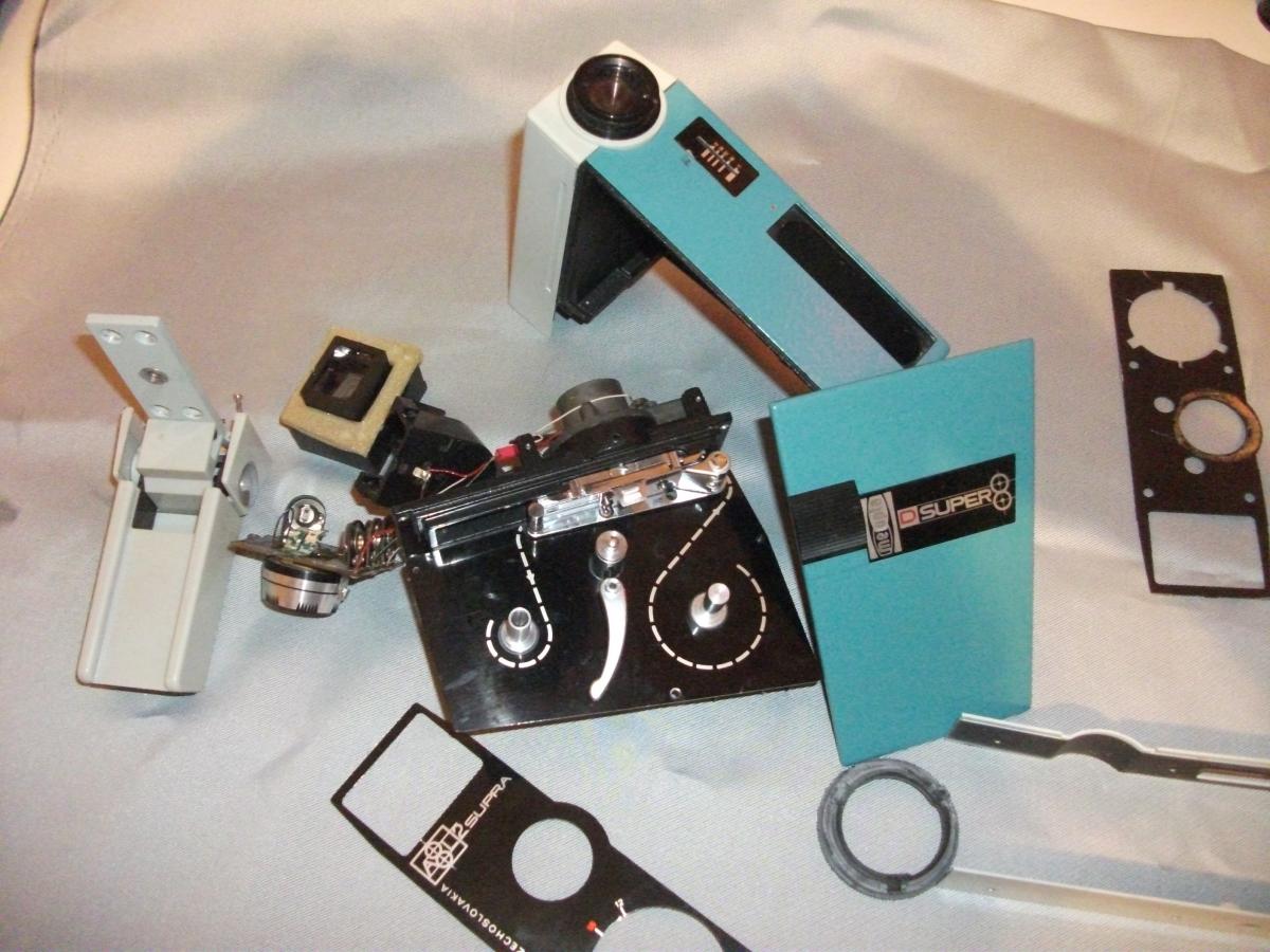

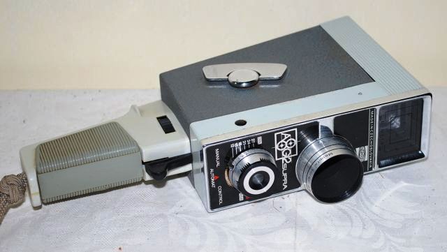

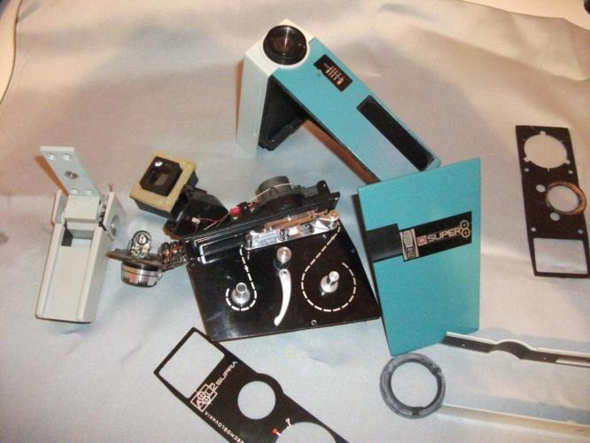

Hat jemand die Meopta Admira 8 G 2 Supra?
Die hat den Greifer an der richtigen Stelle, nicht wie die Quarz. Blendenhalbautomatik (?), stabiles Gehäuse.
Diese einfache Blechkiste empfiehlst Du ?

Wer gerne bastelt und tüftelt ist mit einer Pathe bestimmt im siebten Himmel
  • Weil man bei der Canon das Objektiv nicht wechseln kann (bei der Meopta auch nicht, klar)
  • Weil sie ohne elektrischen Strom nicht läuft
  • Weil sie mit zu viel Aufwand repariert werden muß: Spezialwerkzeug zum Öffnen, totales Auseinandernehmen einschl. Ablöten von Verbindungslitzen
  • Weil sie wackelt auf dem Stativ

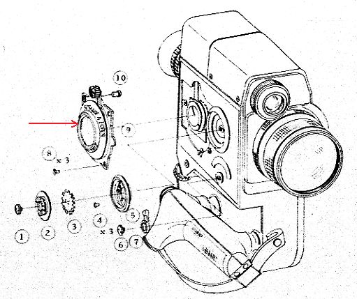

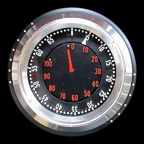

Um welche Werkzeuge handelt es sich ?
Mit dem Pfeil zeige ich auf zwei Ringe, die miteinander verschraubt sind, beide aus Aluminium. Der innere hat zwei Nuten, der äußere an seiner Böschung (Fase) von 55 Grad zwei Mal sieben Nuten, einander gegenüberliegend. Um die mit Lack gesicherte Feingewindebefestigung zu lösen, brauchte ich ein Werkzeug, wie es im Objektivbau verwendet wird, das ich habe, aber auch etwas Passendes für den Außenring. Ich habe es mit Gummi- und Kunststoffauflagen versucht, die sich in den vierzehn Nütchen verhaken sollen, ich habe es nicht fertiggebracht. Ein passender Schlüssel müßte mit entsprechender Fase (35 Grad) und eingesetzten oder gefrästen Stegen versehen sein.
Ohne die Ringe abzunehmen, kann man die Kamera nicht öffnen. Ich wünsche jede/r, die/der sich da heranwagt, viel Vergnügen.
So ein Aufsatz oder Adapter herzustellen wäre doch sicher möglich ...
Was schätzt du was so etwas kosten würde, allerdings nicht in der Schweiz ;-)
Dürfte nicht so leicht sein da etwas selber in Handarbeit herzustellen.
Vielleicht hat jemand ja eine geniale Idee für dieses Problem ?
Merkwürdig ... Im Reparatur Manual steht gar nichts von so einem spezial Schlüssel ?
Die Zeichnung gibt auch keine Auskunft, das dieser 14 Nut Ring abmontiert werden muss.
Bei der weißen 11 und 47 sind deine 2 beschriebenen Nuten die wohl das Ziffernglas freilegen.
Scheinbar muss die gesamte Einheit mit 2 oder 3 Schrauben entfernt werden, sehr merkwürdig.
Bis jetzt habe ich da noch keine aufschlussreiche Lösung des Problems gefunden . . .
Nicht an dieser Canon, aber an Fotokameras habe ich ähnlich bescheuerte Konstruktionen schon wie folgt besiegt:
- Den äußeren Ring mit Tesa-Gewebeband (das teure) fixieren. Gut anstreichen.
- Mit dem Skalpell in der Nut zwischen den Ringen längsfahren und so einen Kreis in das Tesaband schneiden
- Mit dem Objektivspannschlüssel (Schlitzklingen) den inneren Ring angehen, der äußere ist durch das Gewebeband fixiert.
Je nach Konstruktion und Fläche des äußeren Ringes kann man auch durch bewegen des Gewebandes eine Konterbewegung erzeugen. Ruckartige Lösebewegungen lassen sich so schonender machen als mit dem Spannschlüssel.
Das tut die Meopta AG2 aber auch nicht -die ist elektrisch!
(es gab DS8-Federwerksmodelle von Meopta...aber die AG2 war definitiv elektrisch und hatte auch CDS-Belichtungsmesser mit so einer typischen Ostblock-Quecksilberzelle.
Wobei ich zugeben muss..so ein "Wecker-Motor" hat schon seinen Reiz.
Darum liebe ich die Quarz DS8-M (das bei der irgendwie der Greifer nicht an der richtigen Stelle sitzt habe ich noch nicht bemerkt - auch was, was man wohl akademisch oder pragmatisch sehen kann)
Mag sein - hoffentlich geht sie nicht irgendwann kaputt

Hab nochmal nachgeschaut - das von mir zerlegte Modell ist eine A8L2.
Die hat einen E-Motor, der von 4 AA-Batterien angetrieben werden soll...weil...er läuft nämlich nicht, darum hatte ich sie zerlegt.
Was natürlich Deine Theorie vom Federwerk bestärkt.
Apropos:
Bei der von mir zerlegten A8L2 waren zwei recht charmante Konverter dabei (Tele und WW - ähnlich der Quarz DS8-M)
Passen die auch an der A8G2 ?

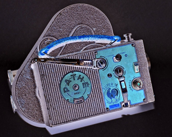

Hallo Mitstreiter - wenn ich mich mal allein des Besitzens wegen zu diesen zählen darf.
Denn Ahnung habe ich keine und nach der Lektüre, insbesondere zu den vielen Nachteilen und Unzulänglichkeiten meiner Pahté 16 Webo M, bin ich ja ein wenig getröstet, dass die Kamera wenigstens mit Ihrem recht guten Bildstand ein wenig Boden gut machen kann.
Da ich ja ohnehin bloß ("Haben, nicht Nutzen-") Sammler bin und weder meine Super 8s (..null-acht-fünfzehn Nizos, siehe Link unten ) noch die Pathé wohl je noch mal als bildgebende Geräte erleben werde, tröste ich mich mit dem Gedanken, dass sie eben doch ganz "interessant" aussieht.
Ich habe versucht, dass hier sichtbar werden zu lassen:
Bevor sich jemand aufregt: Ja sicher, das ist ein völlig unpassendes Zoomobjektiv, das mit seiner Auslegung für eine 1"- Röhre auch eine völlig über dimensionierten Bildkreis versorgt und demgemäß eine völlig unter dimensionierte kürzeste Brennweite bietet.
Ist erst mal nur ein Platzhalter, wenn ich denn mal etwas adäquates entdecke (..und bezahlen kann) kommt da auch ein passenderes Objektiv drauf.
Die Kritik an der Verarbeitungsqualität kann ich, soweit ich denn die Details richtig verstanden habe, nachvollziehen.
Auch bei mir war - noch ohne Vergleichsmöglichkeit - das Erstaunen groß, dass ein so wichtiges Bauteil wie der Spiegel derart ungeschützt und ohne echten mechanischen Schutz dem Verstauben und der Berührung ausgesetzt ist. Umgekehrt ist die Mattscheibe fast unerreichbar um kaum zu reinigen ist, was im Fall meiner Scheibe aber dringend nötig wäre. Schon die Helligkeit des Suchers lässt erkennen warum dieser Teil der Kamera genau so (..eben "Sucher") heißt, die ungleichmäßige Ausleuchtung, die Verdeckung der Bildränder (man muss immer ein wenig umher gucken um überhaupt das gesamte Bild eingesehen zu haben).
Als Fehlkonstruktion würde ich außerdem den Federwerkhebel bezeichnen wollen, das mechanische Spiel an der Achse derart groß ist (uns ich auch von außen nicht einstellen lässt) dass er bei jeder Umdrehung geben den Hebel der Rückspulhebel schlägt.
Bei meiner Kamera ist außerdem keine Markierung für die Bildfrequenz mehr zu erkennen, gefühlt (und akustisch per Vergleich zur parallel laufenden Nizo bei 24 B/s gemessen) sollte die Markierung bei ca. 11.00 Uhr gewesen sein. Dort ist aber nichts zu erkennen.
Wirklich lustig ist das schnarrende Geräusch, das ein Blechstreifen der völlig geschlossener Sektorenblende verursacht. Ich vermute, das Geräusch soll den Kameramann vor einer völligen Fehlbelichtung warnen. Oder gibt es einem anderen, technischen Grund dafür?
Nun ja, vielleicht habe ich ja eines Tages eine Bolex 16 Pro oder eine Beaulieu News 16 zur Hand - dann werde ich es wagen zumindest zum Thema Ergonomie ein wenig zu fachsimpeln (.. ich bin EB- Kameramann) denn die letzten Versuche die 16mm Technik tagesaktuell konkurrenzfähig zur aufkeimenden EB- Technik zu machen fand ich schon sehr interessant. Bei der Pathé frage mich mich immer noch, wie man diese vernünftig halten soll, selbst mit einem eine Handgriff unter dem Gehäuse (gab es den?) wäre der Auslöser noch immer derart unpassend platziert, dass man eigentlich auslösen und dann umgreifen musste, um die Kamera sicher zu halten. Nun denn, tausende von Filmkameraleuten werden damit klar gekommen sein..
